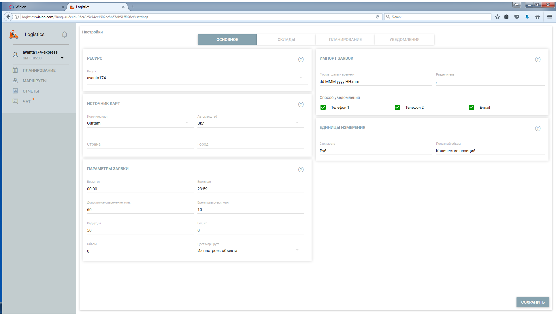

Для авторизации в мобильном приложении используется номер телефона и мобильный ключ из свойств водителя.
Мож я чего не так делаю, но у меня нет такого поля:

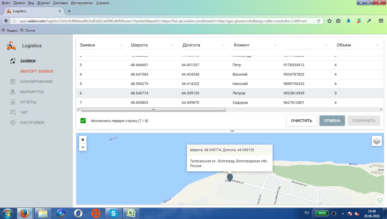

Добрый день. Возникли сложности при импорте заявок, а именно не определяется (геокодируется) адрес. Ставит точки в Атлантический океан. Адрес  берем из 1-С.
Есть ли возможность указывать вместо адреса - координаты? А может планируете это сделать?
Что можете посоветовать?
47
Новое приложение Logistics
Re: Новое приложение Logistics
borisarmavir
Если при импорте выбрать столбцы координат и адреса - для размещения на карте будут использовать координаты.
Кроме того, вместо проблемных адресов можно использовать имена геозон.
48
shmi wrote:
borisarmavir
Спасибо, а можете выложить образец файла csv с координатами. Надо понимать как правильно прописать координаты, в каком виде?
49
Пример файла с колонками
- Время с
- Время до
- Имя заказа
- Адрес
- Широта
- Долгота
Формат времени dd.MM.yyyy HH:ss
Разделитель ;
Post's attachments
Attachment icon coords.csv 881 b, 1222 downloads since 2016-03-24
50

Возникли проблемы с импортом заявок из CSV файла. Разделитель запятая, по координатам система определила адреса, а вот сформированную таблицу сохранять не хочет. Клавиша "Сохранить" не активна. Почему?

Для импорта заявок координат/адреса мало, необходимо окно доставки (время с-по)

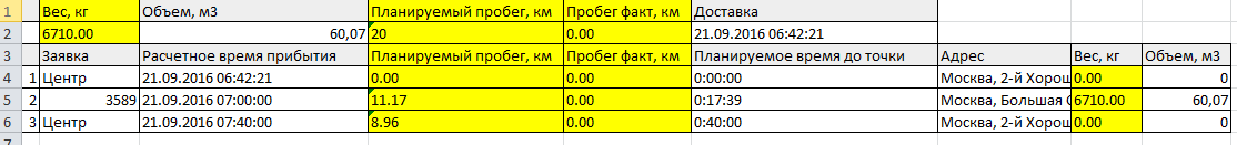

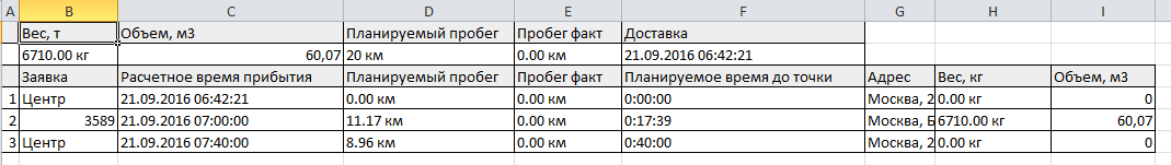

Здравствуйте!
Большая просьба исправить:
При формировании отчета, на листе заявки две таблицы. Сводная и с перечнем заявок. В сводной шапке есть столбец с названием "Вес, т", а в значении "кг".
Так же, с учетом того что единицы измерения указаны в шапках таблиц "вес, кг", "объем, м3", можно их убрать из значений... Сейчас выглядит "100.00 кг", или "100.00 км", а логичнее было бы "100.00". В случае дополнительной обработки данных например, приходится пользоваться отдельным скриптом что бы убрать "км" и "кг". Примеры во вложении.
Спасибо.

TopNavi , будет исправлено. Благодарим вас за отзыв.

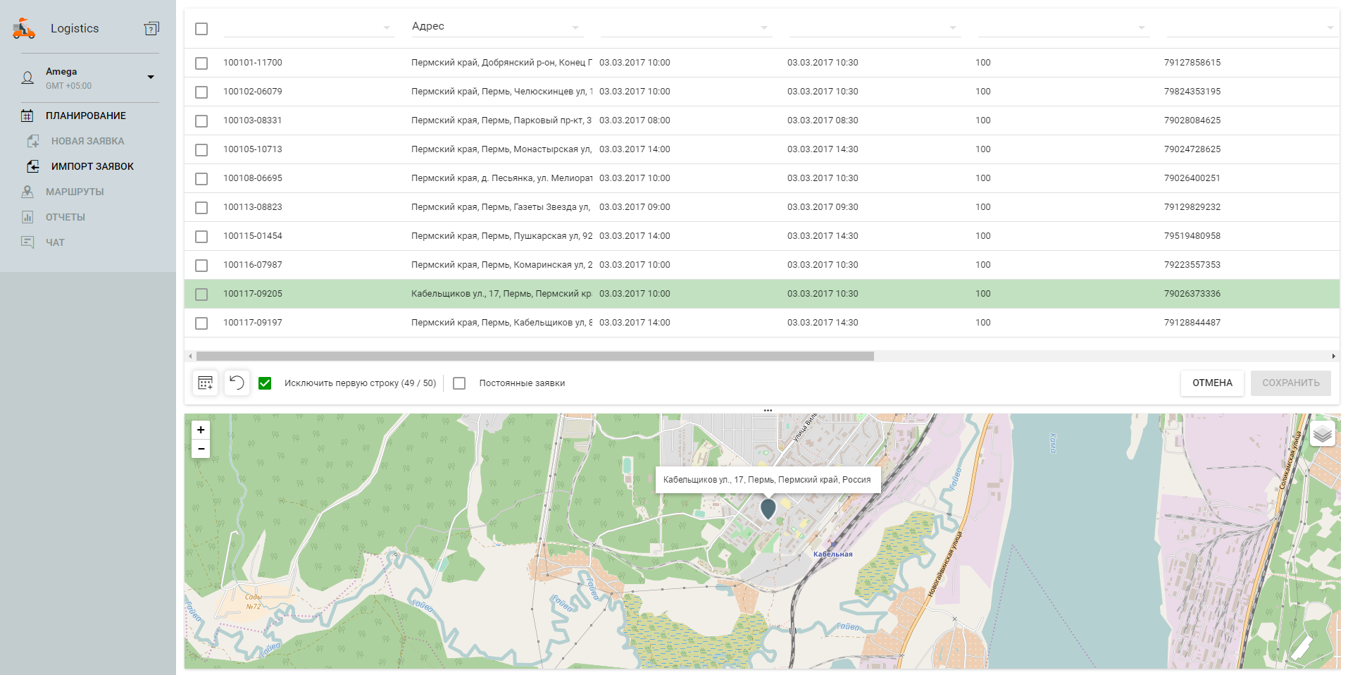

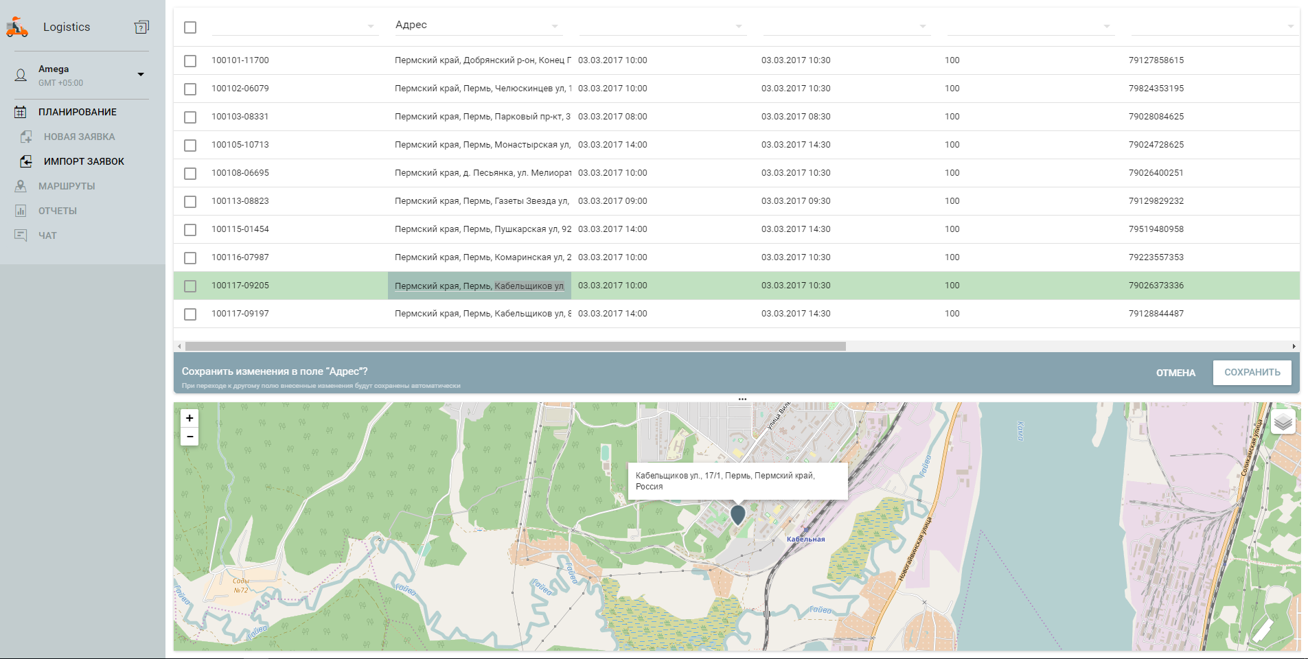

stde Нет, делали это неоднократно, несколько дней.
Еще вы посмотрите откуда точка в Астане? ее нет в заявках.
Смотрите скрины там все понятно: Адрес Кабельщиков 17 определил как Кабельщиков 17/1, поставил пробел - выбрал нужный из выпадающего списка, там он есть.
Хорошо, тогда распишите более детально, действия при импорте? Все адреса не определяютсяили только часть? Какие адреса, примеры?, периодичность и.т.п - можно в личку - будем смотреть. Спасибо.

1) некоторых адресов Gurtam Maps не содержит, пример http://joxi.ru/Q2KLwqyiZzj6Aj
2) "Кабельщиков 17 определил как Кабельщиков 17/1" - это мы поправим алгоритм поиска
3) "Еще вы посмотрите откуда точка в Астане" - включите опцию исключать первую строку  http://joxi.ru/BA01xb7I60GYry

Денис, посмотрите, у меня на скринах первая строка включена. Когда поправить алгоритм?
193
передам информацию QA.
в сл. обновлении хостинга (конец марта, начало апреля)

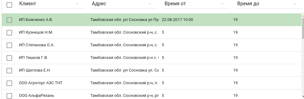

Добрый день, наша проблема состоит в том, что не получается при импорте заявок в формате .xls сохранить Имя клиента, и не всегда загружаются заявки, просто в ступоре пока не обновишь страницу. Иной раз заявки вообще не загружаются и выскакивает окно на скачивание файла .xls под именем "Inccorect order". Писали на почту, говорят убрать кавычки из Имя клиента и поменять формат даты на НН. Прикладываю заявки, может кто-то поможет
Добрый день.
В данном файле содержится неправильная кодировка(Открывали и в Linux и в Win 10 ).
Попробуйте поменять ее на utf-8, и попробовать еще раз импортировать.

Ошиблись файлом, проверьте пожалуйста этот. И как перевести в utf-8?
В данном файле корректная кодировка, только не хватает колонок (время от и до). Если их добавить, все импортируется.
P.S. Можно в импорте поменять колонки и отредактировать.

Изменили файл импорта, скорректировали шаблон, однако заявки не сохраняются

импортировал все 24 заявки из вашего файла - убедитесь, пожалуйста, что выбраны верные параметры столбцов, время указано в формате, соответствующем пользовательским настройкам, а тип заявок выбран соответствующий вводимому времени.

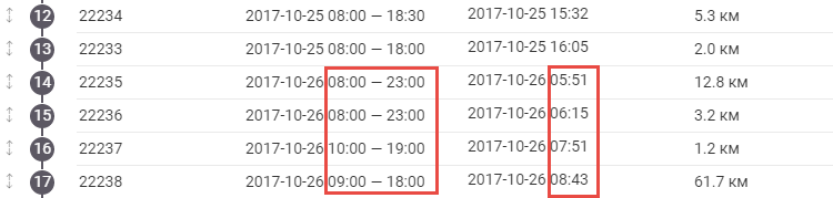

Добрый день.
Скрин во вложении.
Почему так происходит? ведь явно указано окно доставки товара, а система все равно планирует раннее прибытие.

Добрый день!
Возможно в распределении очень большого числа заявок, на данный объект уже назначены маршруты и есть ограничения по времени или в настройках валидности. Необходимо посмотреть детальнее, по скрину не понятно. Напишите в ЛС название уч.записи, чтобы протестировать.

Добрый день. В настройка выставляю Автомасштаб ВКЛ., Страна - Россия, Город - Челябинск. Сохраняю настройки, выхожу из логистики, захожу снова, но в Настройках, как было первоначально, так и осталось. Не сохранено. Причина?

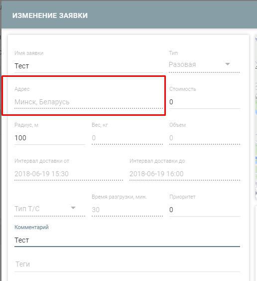

want2knowmore wrote:
1) иметь возможность менять адрес заявки, которая уже задействована в активном маршруте.
2) менять очередность выполнения заявок уже в активном маршруте.
Адрес (местоположение) имеет ключевую роль при планировании. Именно он определяет путь и время, которое предстоит проехать, чтобы посетить заявку. Замена адреса должна вести к пересчёту всего маршрута. Схожая ситуация с изменением порядка прохождения.
3) чтобы маршруты после выполнения сохранялись и имелась возможность просмотреть "историю" спустя дня и недели.
Завершенные маршруты можно увидеть в отчётах
4) Этот пункт вытекает из третьего. Было бы отлично иметь функцию поиска среди выполненных маршрутов по названию заявки. К примеру, для того, чтобы найти все выполненные заявки или планируемые заявки для определенной компании.
Спасибо за предложение
Sergiy wrote:
Скажите при создании Шаблонов маршрута. Приоритет по посещению ТТ выставляю я сам передвигая заявки верх и вниз  вне, зависимости от прописанного  времени в тегах?
При создании шаблона используется та же логика, что и при создании маршрута. Перетягивание заявки повышает приоритет, но попадание во временное окно всё равно учитывается. Т.е если вы потянете заявку на первую позицию, то система  будет пытаться учесть ваше пожелание и пытаться начать маршрут с неё на столько, на сколько это позволяют временные окна и расстояние/время между заявками

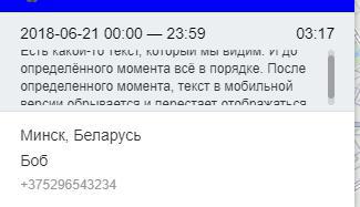

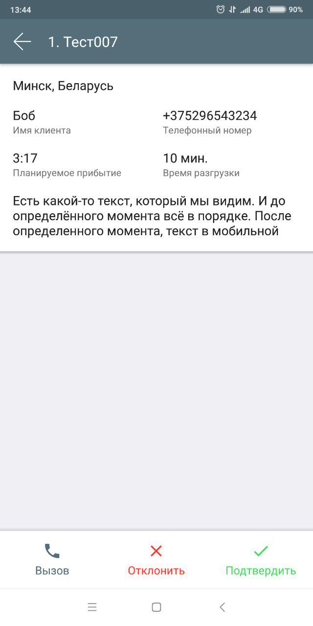

Спасибо за предоставленные ответы.
Мне необходима возможность просматривать информацию в поле "комментарий" в заявках. В отчётах такой возможности, к сожалению,  нет.
Также наблюдается следующая проблема. Текст поля "комментарий" не помещается целиком в мобильной версии приложения, в определенный момент текст обрывается. Скриншоты прикрепляю.
Хотелось бы услышать хоть какой-то ответ, заранее спасибо.

Доброго дня, на данном этапе у нас возникают две проблемы:
1) Водители с телефонами на ОС android не могут развернуть и полностью прочитать коментарии к заявкам, если символов достаточно много.
2) Представим что у нас 4 заявки. 2 заявки надо выполнить с 08:00 до 08:10 на разных концах города (точки А и В) и еще 2 заявки с  14:00 до 14:10 так же в разных концах города (C и D). Имеем мы два авто. Ставим в настройках валидности маршрута кол-во точек 2, что бы программа равномерно распределила заявки. И программа распределяет первый авто на точки А и В хотя он ни как вообще не успевает их посетить, второй авто ставит C и D и тот тоже ни как не успеет. Нужна какая то настройка которая будет указывать на первоначальный приоритет, допустим "Время доставки" или "Минимальное расстояние" и т.д.
По второму пункту замечание поступает ни первый раз от разных клиентов.
Прошу как можно быстрее ответить на данное обращение, что бы знать, ждать изменений или подбирать для клиента какое то другое решение. Заранее спасибо.

Сначала я все делал в стандартном Экселевском  файле для загрузки маршрутов в телефоны через импорт заявок. Формировал файл у себя в программе потом выгружал в эксель делал корректировки и загружал в Логистик. Сейчас у меня 70% через АПИ идет. Загрузка стандартного маршрута напрямую одной  кнопкой создаю маршрут, если есть корректировка в маршруте, то выгружаю в Эксель и загружаю через импорт заявок.

Sergiy Это понятно. Я имею в виду каким образом вы "на лету" вычисляете время доставки для новой заявки? В теории, вы должны через API синхронизировать с Wialon Logistics время доставки существующих заявок, обрабатывать эту информацию в своей учетной программе и на ее основе формировать время для новых заявок.

При загрузке  маршрута в Логистик он  расчитывает  плановое время прибытия  на ТТ  и соответственно после анализа маршрута  я смог сделать Базовый маршрут рабочим а не на от...сь как всегда это делаем.

Еще вопрос: у меня постоянно цвет шаблона маршрута на карте отображается разным цветом, синим, розовым, желтым, зеленым - любым. В чем причина, для каких это целей? можно ли назначить какой то один цвет?

Здравствуйте.
Так как в шаблоне маршрута может быть больше одного юнита, привязать какой-то цвет не получается, цвет выбирается случайным образом.
Если в настройках указать "Цвет маршрута - из настроек объекта", то после создания маршрута из шаблона, будет выбран цвет данного юнита(цвет маршрута)
Спасибо за ваше предложение по поводу цвета шаблона, мы рассмотрим в дальнейшем, спасибо.
Команда LABS.

Доброго дня, при изменении комментария в заявке, если маршрут уже сформирован, заявка меняется из разовой в постоянную(

тоже вчера с этим столкнулись

Здравствуйте!
Проблема с редактированием разовых заявок в сформированном маршруте детектирована, занимаемся этим вопросом.
467
Добрый день!
Сегодня были внесены правки. Дефект с редактированием заявок в маршруте исправлен.

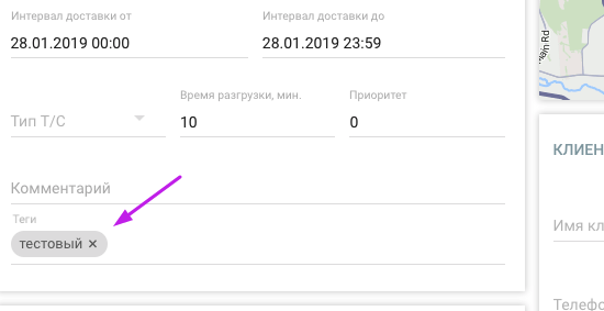

Добрый день!
При создании заявки, при заполнении поле "тег",  данные не сохраняются. Поле "тег"остается пустым.
469
Здравствуйте, nebeshiy!
После введения названия тега нажмите Enter, чтобы текст приобрел вид тега. В этом случае тег сохранится в заявке:

И в телефонах с ос Android описание заявки полностью не влазит, нет возможности расширить.

3. Мы занесли запрос в бэклог и подумаем над тем как можно решить  данную проблему.
Подскажите, пожалуйста, также версию Android и модель телефона.

Доброго дня, заметили что даже при создании одиночной заявки в логистике, выбрав источник карт google, поиск адреса не производится. Если выбрать webgis все работает. Так же если выбрать источник геоданных google в самом wialon local, там поиск адресов происходит, а в логистике все равно нет.
По телефону Redmi X4, Android 7.1.2
