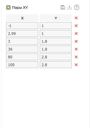

Здравствуйте.
"Ложные" сливы появились в объектах у которых не было создано вообще ни одного датчика зажигания - мы обязательно поправим данную ситуацию просто создав нужные датчики. Ситуации, когда у объекта ДУТ есть, а зажигания нет - довольно редкие, по всей вероятности о ней и идет речь.
" нет возможности настраивать нормы расхода на 100км и л/ч," - с этим утверждением можно поспорить.
Ранее - система считала к привязанным точкам перехода скорости (36 и 80 - пример в документации локала), а также относительно "виртуального" параметра пробега между двумя точками. Получить эти цифры кроме как таким образом не представлялось возможным.
Мы постарались привести все к понятным алгоритмам - есть скорость, есть сколько объект ехал, есть сколько тратит на х/х, есть сколько на скорости.
Представим дефолтный объект - х/х = 2 л/ч, город 10 л/ 100 км, загород 7 л/ 100 км.
Скорость заранее известна - 36 км/ч город, 80 км/ч загород. Между ними - переходное состояние. Это даже есть в документации по локалу - https://docs.wialon.host/ru/local/cms/un … ij_raschet
100 км со скоростью 36 км/ч = 2,7 часа, загород - 1,25
значит применяя логику коэффициента
- для города (10/2,7)/2 = 1,8 (с округлением)
- для загорода (7/1.25)/2 = 2.8 (опять же с округлением)
В аттаче как выглядит таблица расчета по точкам для город/загород. Именно так система считала и до обновления.
Параметр для данного датчика - среднее арифметическое скорости (speed+#speed)/const2 - к сожалению была допущена неточность и вместо - был выставлен +, эту ситуацию мы обязательно исправим в ближайшее время.
Нормы еще проще.
параметр time:d возвращает номер дня и таблицей расчета теперь вы сами сможете задать и сезон и коэффициент и более того - сможете учесть его в общем расчете (если вам это конечно необходимо).
В отчетах  - если ранее вы использовали вывод данных по маске и не указали в конце символ *, сейчас необходимо будет маски исправить т.к. имена некоторых датчиков изменились. Исправить ваши шаблоны в автоматическом режиме мы не можем - имена у датчиков разные, а сами объекты очень редко привязаны к шаблонам.
В некоторых новых ДУТ по ошибке добавились таблицы расчета и границы (применились из старых ДУТов) - эту ситуацию мы исправим также в ближайшее время.
Вебинар - согласен возможно стоило бы провести немного ранее, но есть ограничения объективного плана - нам важно собрать с вас фидбек, чтобы ответить на максимальное число вопросов в вебинаре. Дата - назначена на 20 апреля, об этом все ,кого коснулись изменения вскоре получат соответствующее уведомление.
