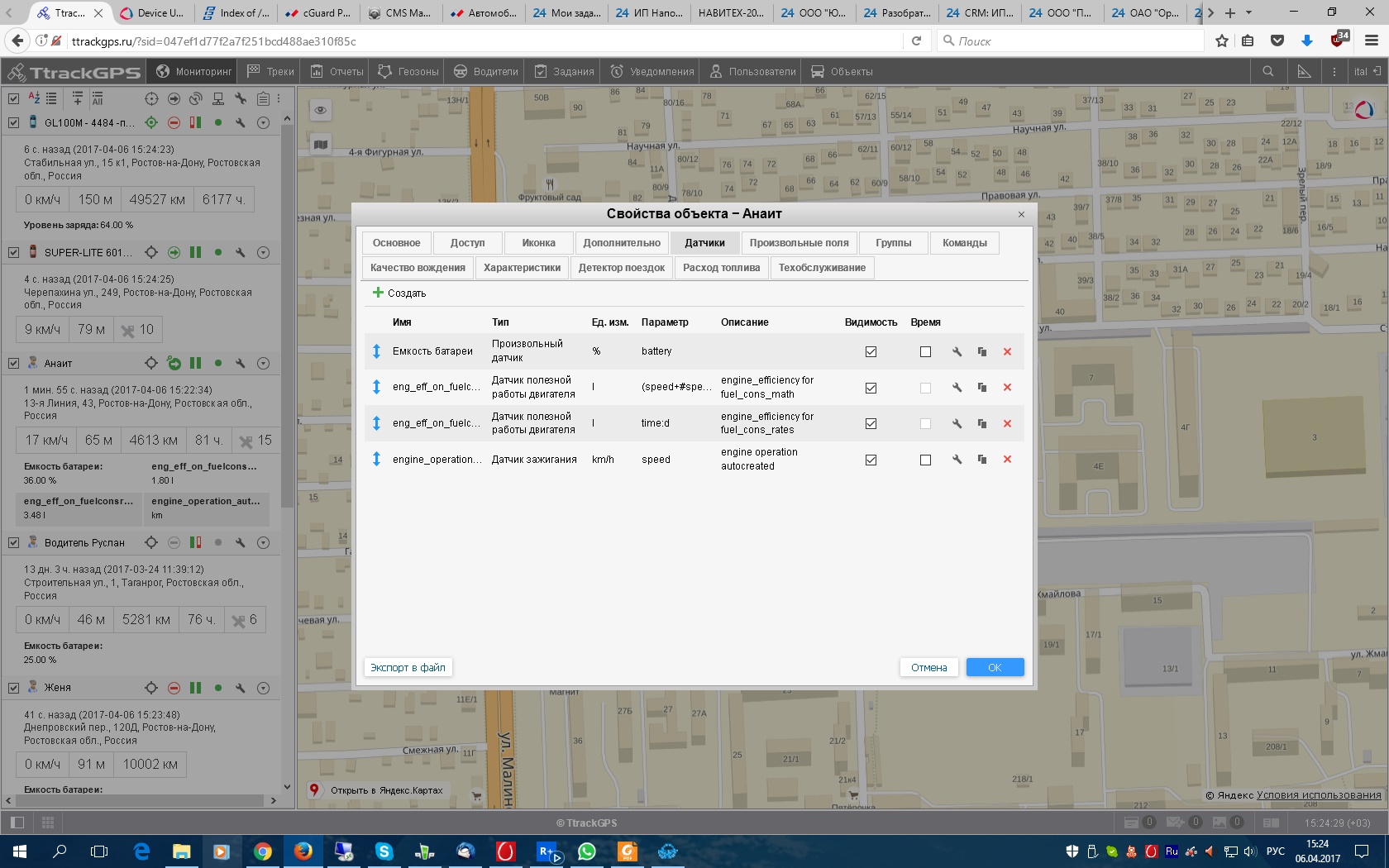

Обновление добавило явные неудобства:
Надо убрать видимость датчиков "eng_eff_on_fuelconsmath" и "eng_eff_on_fuelconsrates"
Надо убрать добавление к имени датчика "_automation" из результирующего датчика, а так же убрать ограничения для этого датчика оставшиеся от датчика из которого был создан результирующий датчик. Так как это влияет на вывод в отчет в которых созданы маски и влияет на работу самого датчика так как его может выключать оставшийся ограничитель в свойствах "нижняя граница" и "верхняя граница", да и это некрасиво.
Это надо сделать срочно.

А потрачено и средний расход в каких столбиках смотреть?
