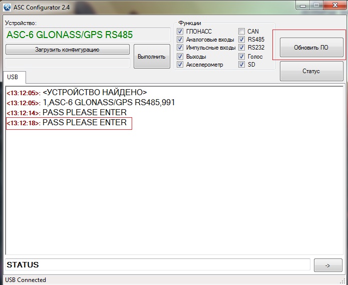

Добрый день.
Как сбросить пароль на терминале ASC-6? Ноль не подходит, версия прошивки 0х4D.

maxgandreevich пишет:
Добрый день.
Пароль можно сбросить только, зная старый пароль(путем замены его на 0 или 1234), либо непосредственным подключением к микропроцессору в заводских условиях.

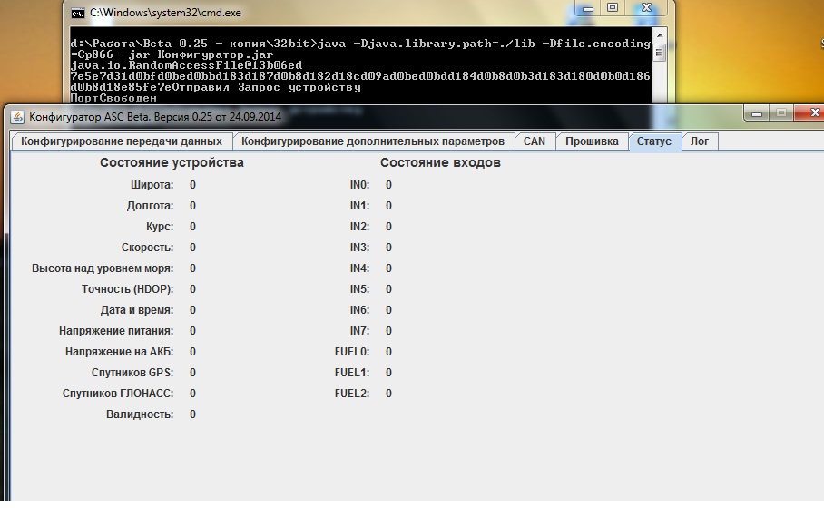

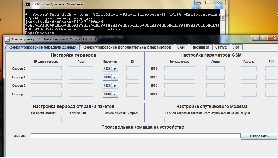

Здравствуйте, возникли проблемы с настройкой блока ASC 6.
Прибор сохраняет в памяти записанные настройки, но через минуту сбрасывает их и ставит заводские.
Прошивка версии 2.*****. Пытались обновить прошивку, но прибор завис. Из признаков жизни только постоянно горящий красный светодиод, зеленый горит очень бледно. По usb вообще его не видно. Что делать?
По собственной глупости поимел точно такую же проблему.Нормально работающий трекер я решил прошить новой прошивкой.В результате в ходе прошивки прибор завис и я получил "мертвый кирпич"Я обращался в  по этому поводу на завод изготовитель , но там мне ответили что ремонт возможен только в заводских условиях и нужно отправлять устройство к ним.
У меня есть предположение что  восстановить данный прибор в домашних условиях все таки можно. Для этого необходимо его перепрошить внешним программатором. Но для этого необходим сам файл с прошивкой и распиновка коннектора для подключения программатора . Однако данной информации в интернете я не нашел. Возможно что у кого то из читателей данного форума есть подобная информация. Буду очень признателен за любую информация по   восстановлению данного прибора

Можно, если изготовитель поделиться бинарником для контроллера.

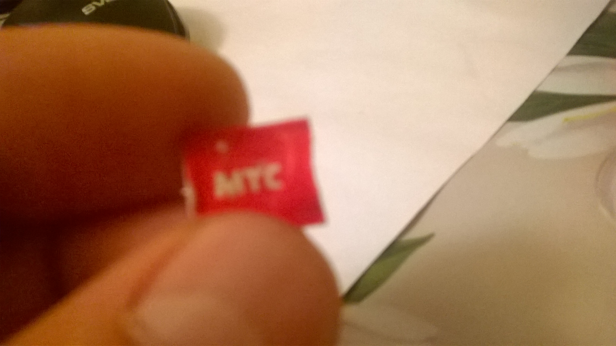

приобрел приборы ASC-1
время тестирование чуть менее недели
Но есть пожелания
1. Изменить алгоритм навигационного фильтра
параметр навигационныйФильтр 280 60 10.0 (по умолчанию)
280 период на стоянке, 60 во время движения 10-максимальный радиус ошибки (в метрах)
И вот к последнему значению основная претензия
значение 10 очень мало для нормальной прорисовки поворота
значение 5 уже получается хороший поворот
значение 1 красивый, хорошо прорисованные повороты
НО данный параметр так же влияет на дополнительные выбросы пакетов во время движения по прямой.
И уже при значении 5  прибор отправляет в два раза больше пакетов чем к примеру Галилео.
причина производитель не использует как многие для фильтрации угол отклонения во время движения
угол не влияет на выброс дополнительных пакетов во время движения по прямой.
уже при значении 5 метров не имеет смысл параметр 60 секунд во время движения т.к отправка пакета происходит даже по прямой от 5 до 30 секунд. влияние значения 5 метров.
Производитель ссылается цитирую
Этот параметр позволяет не только контролировать повороты, но и отслеживать превышения скорости например водителем, (если пакет был раз в 30 секунд, то между пакетами есть возможность водителем превысить скорость, в нашем случае это исключено, т.к. изменение скорости и высоты этот параметр тоже формирует внеочередную точку)
Я согласен хорошо  но позвольте мне контролировать отправку пакетов  дополнительными параметрами. Такими как превышение скорости и все таки углом отклонения.
Что даст возможность и рисовать хорошие углы поворотов и не расходовать трафик.
Просьба по возможности внести изменения в алгоритм работы

Дополнительная прокладка платика из за акб не порадовала приходиться помучаться чтобы собрать и скрутить.
Дополнительные винтики совсем не подходят.

При установке -конфигуратора 2.4 Процесс установки идет на отлично,а когда открываю программу то выдает такое окно.Что это может быть?

Kochevnik пишет:
Попробуй не из архива ставить...

Чёт не получается
ASC Configurator 2.4 при нажатии обновить ПО, просит ввод пароля

А конфигуратор ASC 0.25 beta как то вообще не активен, какую команду не введи, пишет в командной строке "порт свободен"

Re: ASC
gercog68
Для данных манипуляций я по старинке пользую "древнющий" конфигуратор ещё без всяких версий.
Работает как с ASC, так и ADM

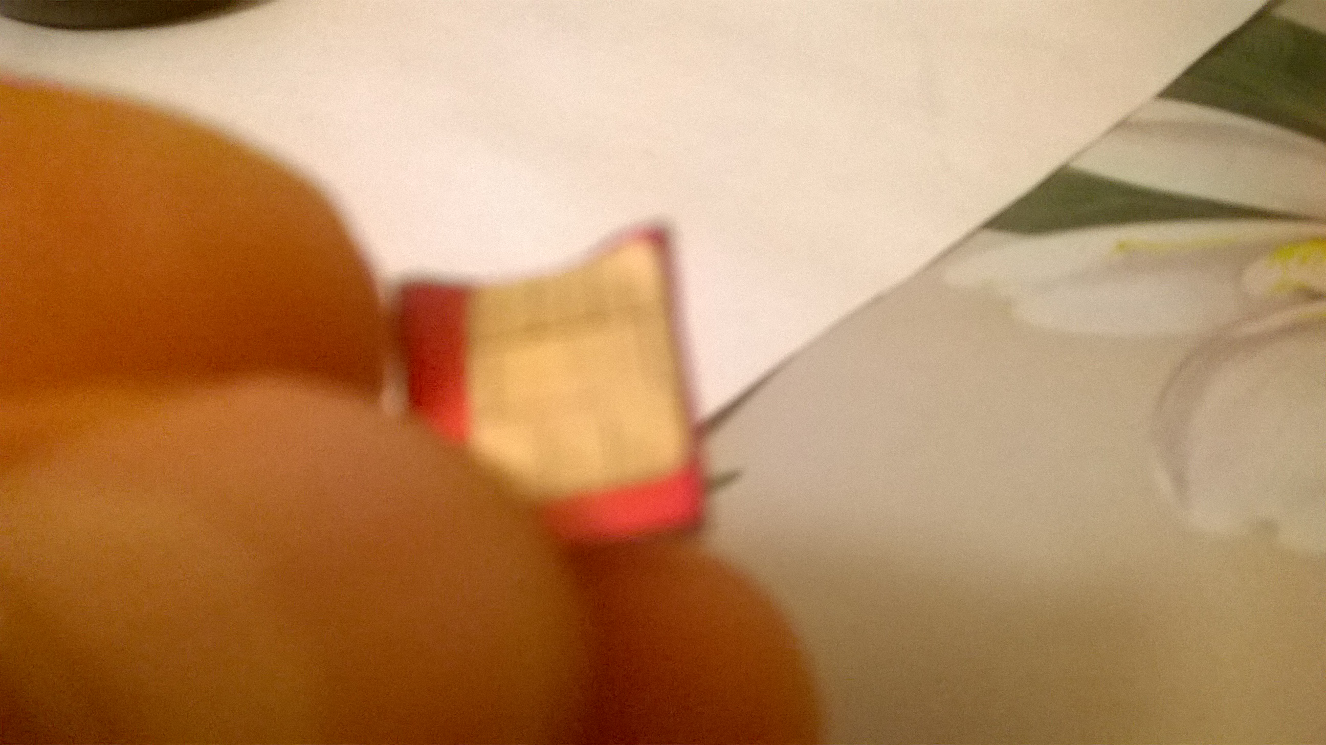

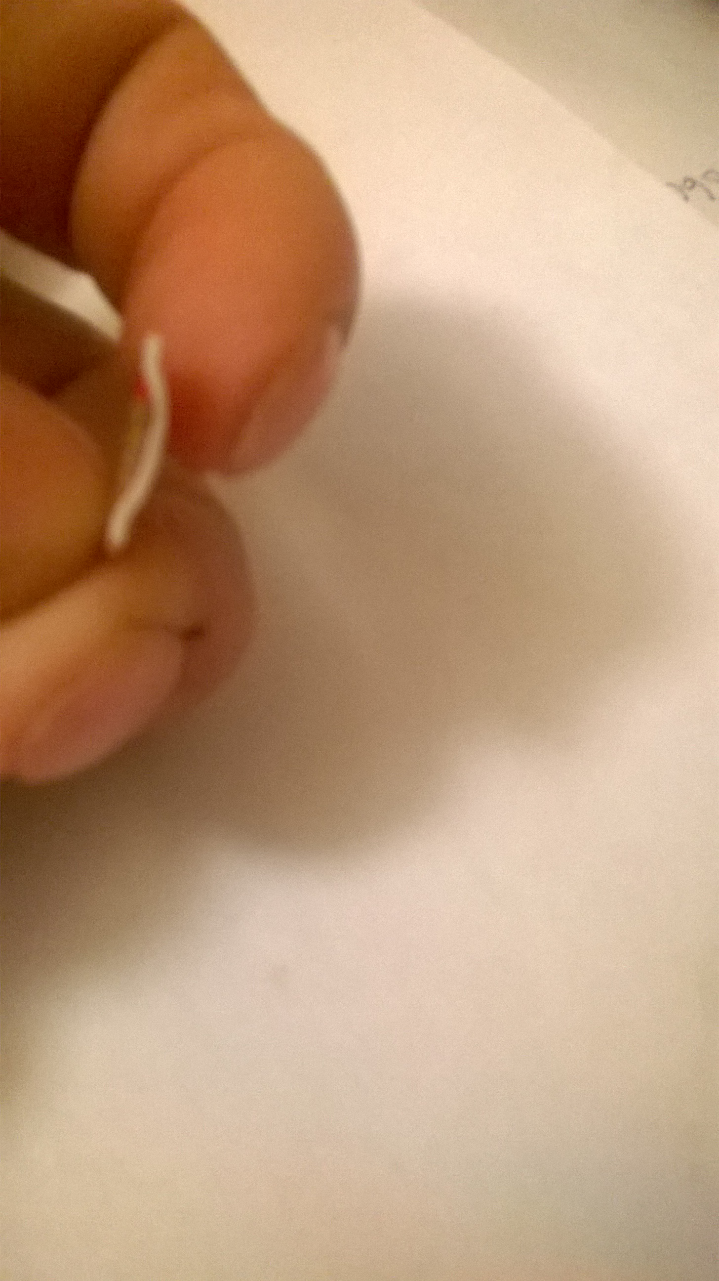

Доброго времени всем!
ASC-1 не первый раз меняю сим на нем. Симки плавятся, выгибаются. Что делать с этим то? Более 50 терминалов катается и постепенно вылетают сим на них....
  • ASC
  • ASC
  • ASC
567
ASC
Re: ASC
не знаю у нас катается больше сотни сим не плавятся, может сами им слабые, у нас не спец термо обыкновенные но такого нету.
https://glonass-34.ru/ Южаков Мониторинг
568
ASC
Re: ASC
Хм... у нас в том числе и корпуса ведет ... фото не могу приложить... Ставим терминалы за щиток приборов на легковых автомобилях. После лета повело много.

Попался ASC2R2  GPS RS485  Soft=0x15  - запаролен, прошу у знающих помощи распаролить .
Прошлый раз получилось    ASC6 прошить запароленный из бета версии конфигуратора 025 на яве
А вот этот ASC2 никак не поддается, старый ASC Configurator.exe - пишет что не видит
IAR Virtual COM port, IAR LPC-P2378-SK board - COM6 - Конфигуратор 03 видит терминал но не прошивает. (0.25 и 0.11 тоже не могут)
576
ASC
Re: ASC
opl пишет:
мне помогло смс: стеретьКонфигурацию

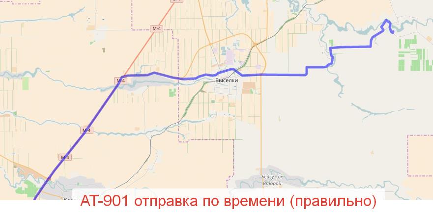

подскажите,как настроить ASC1 через конфиг, чтоб прорисовка была по дорогам, а не резала углы. или как отключить отправку данных по событиям, а оставить только по заданному периоду времени.

keeper спасибо, работает.
Только спутники теряет, с 10 до 4, потом до 0, потом до 4.
Прошивка 0x11. Что-то новее было? И как шить? При нажатии в ASC Configurator кнопки "Обновить ПО" прибор отпадает от компа и обратно не припадает до передергивания питания.

последняя вроде 53 прошивка

Прибор отпадает и определяется съемным носителем. Удаляете старый файл, копируйте новый
