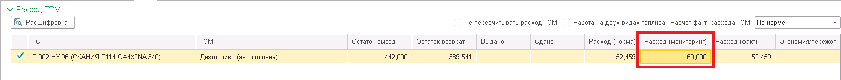

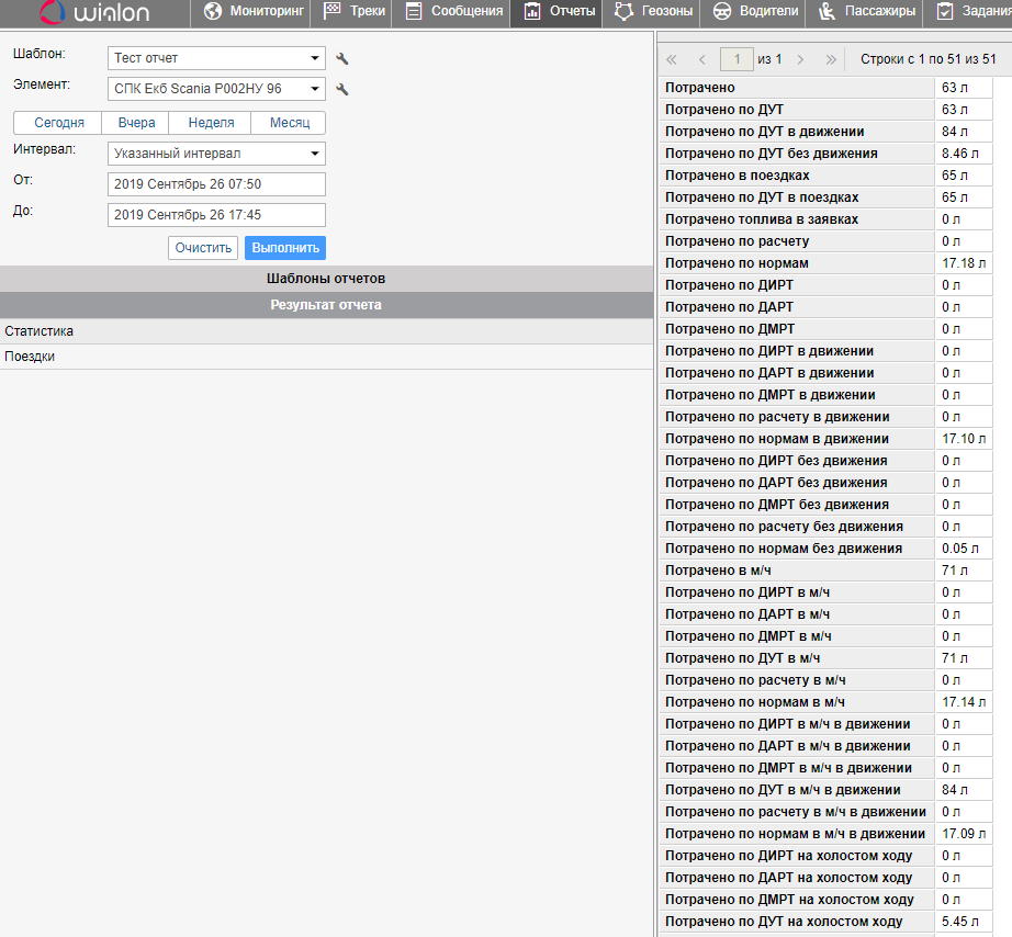

Скриншоты загруженных значений во вложении.
Подскажите в чем причина различия при загрузке данных?
С Виалона загружается расход топлива 60 литров, но в самом личном кабинете я таких значений не вижу.

1. Вам нужено искать не тип шаблона, а тип таблице. Есть запрос который выводит список доступных типов таблиц:
https://sdk.wialon.host/wiki/ru/sidebar/ … ort_tables
2. Не совсем корректно сравнивать значения в сводке с даннами от таблице неизвестного типа.
3. Посмотрите в каком формате сохраняетьс шаблон отчета при импорте в wlp. Помниться мне он аналогичен параметру reportTemplate. Вы, я считаю, без трудо сможете описать такой файл вручную с вашей таблицей неизвестного типа. wink
