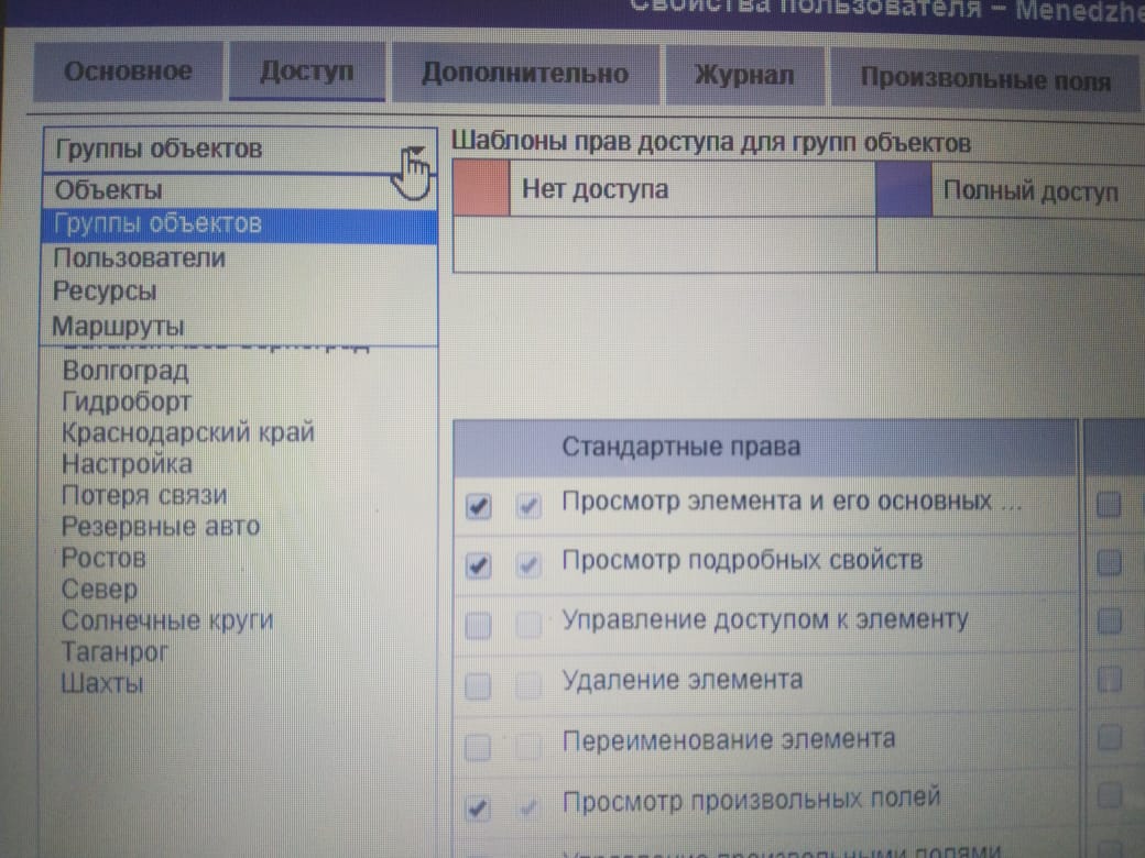

Вот здесь мне не все понятно. Но интересно. Если можно - то поподробнее. Если лениво давить кнопки - можете набрать в ватсап 8-938-136-42-43 Спасибо.
На кнопки давить не лениво. У нас порядка 90% клиентов которым хватает одной учетки для работы, но с остальными 10% приходится включать голову
Вы можете создать сколь угодно много ресурсов, конечно лучше всего делать из-под материнской учетки, так как при дальнейшем администрировании прочее варианты могут вылезти боком.
Есть учетка и основной ресурс, который плотно склеен с ней. На нем стоит разместить инструменты(геозоны, отчеты, уведомления и задания) которые не должны видить ни кто кроме главного пользователя. Для всех остальных пользователей, которым потенциально может понадобится эксплуатация этих инструментов вы создаете ресурс(В cms есть соответствующая кнопка). При чем главный пользователь, это по сути лицо ответственное за работоспособность всей системы, у нас в компании - это сотрудник ТП оператора/интегратора. Дальше этот пользователь раздает права на те или иные ресурсы тем или иным пользователем. Допустим ситуация есть 4 пользователя: Админ, Директор, Диспечер и Безопасник. Я бы сделал так:
Админ - полный доступ на все ресурсы: админ, общий(общие инструменты необходимые всем пользователем для работы), директор, диспетчер, безопасник.
Директор - доступ на директорский общий(только чтение) ресурс и доступ к пользователем Диспечер и Безопасник
Диспечер - доступ на общий(только чтение) и свой ресурс
Безопасник - доступ на ресурс безопасника и общий(только чтение), если безопасник часть организации, а не сторонняя компания.
Примерно такой же подход использует 1С при интеграции с виалоном.
Это связано с тем что вы дальше систему можете масштабировать в любом направление. При таком подходе на общий ресурс вы даете права сторонних пользователей которым необходима, та или иная информации об вашем транспорте.
Конечно система довольно таки громоздкая и ее не стоит применять ко всем пользователя, хотя если автоматизировать этот процесс, то почему нет?
Если я не правильно понял ваш вопрос прошу пояснить.
