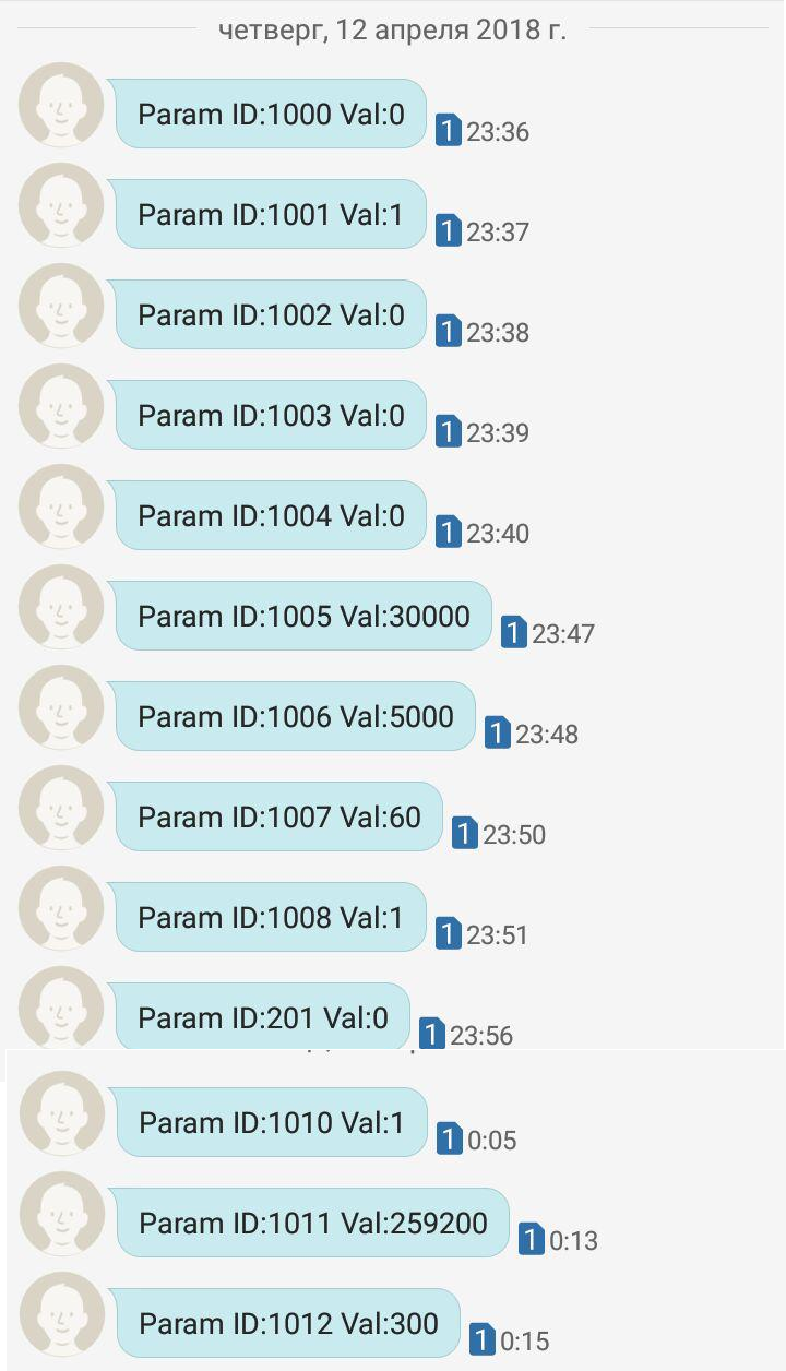

454

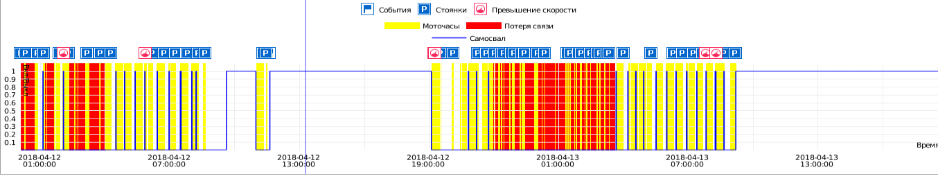

Здравствуйте,
У меня проблема с Teltonika FM1120. Прошивка 01.27.15.
Трекер передает не все данные на сервер и у меня постоянно в графиках отображается "Потеря связи".
С конфигурацией вроде все в порядке. Вчера проверял все параметры по СМС вроде там тоже нормально.
Уже 3 дня жду ответа от Тех. поддержки Телтоники.

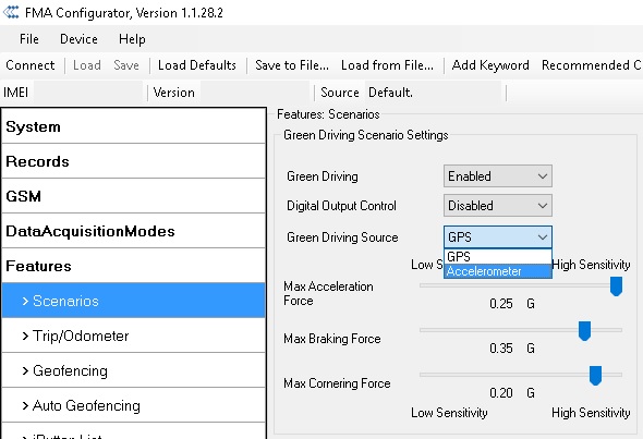

Привет,
Я хотел бы использовать функцию "Green driving scenario". Как должен быть размещен модуль FM1100 таким образом, чтобы "Max acceleration force" и "Max braking force" находились в правильном направлении к транспортному средству? Должен ли FM1100 быть горизонтально (вверх тормашками), USB в передней и задней антеннах?
459
Teltonika FM1110
Re: Teltonika FM1110
На сколько я помню, грин драйв это определения стиля вождения по GPS, в связи с этим, трекер надо размещать так, чтобы обеспечивался наилучший прием сигнала GPS.
460
Teltonika FM1110
Я думал, что акселерометр использовался для обнаружения ускорения или замедления?
461
Teltonika FM1110
В этой модели он используется только для определения стоит/движется. в линейке 53 и выше уже есть сценарии для определения ускорений и торможений по акселерометру.

Этот вариант не для FM1100?
  • Teltonika FM1110

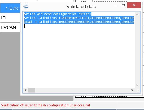

Здравствуйте, проблема с FM1120 версия 01.27.15.Rev:0 не могу загрузить конфигурацию из памяти устройства, выдает ошибку "can not parse default value." При сохранении в память устройства выдает ошибку "индекс находился вне границ массива" default.xml удалял
464
Teltonika FM1110
Попробуйте
Post's attachments
465
Teltonika FM1110
Спасибо, подскажите, где теперь взять конфигуратор X.1.28.Y ?
