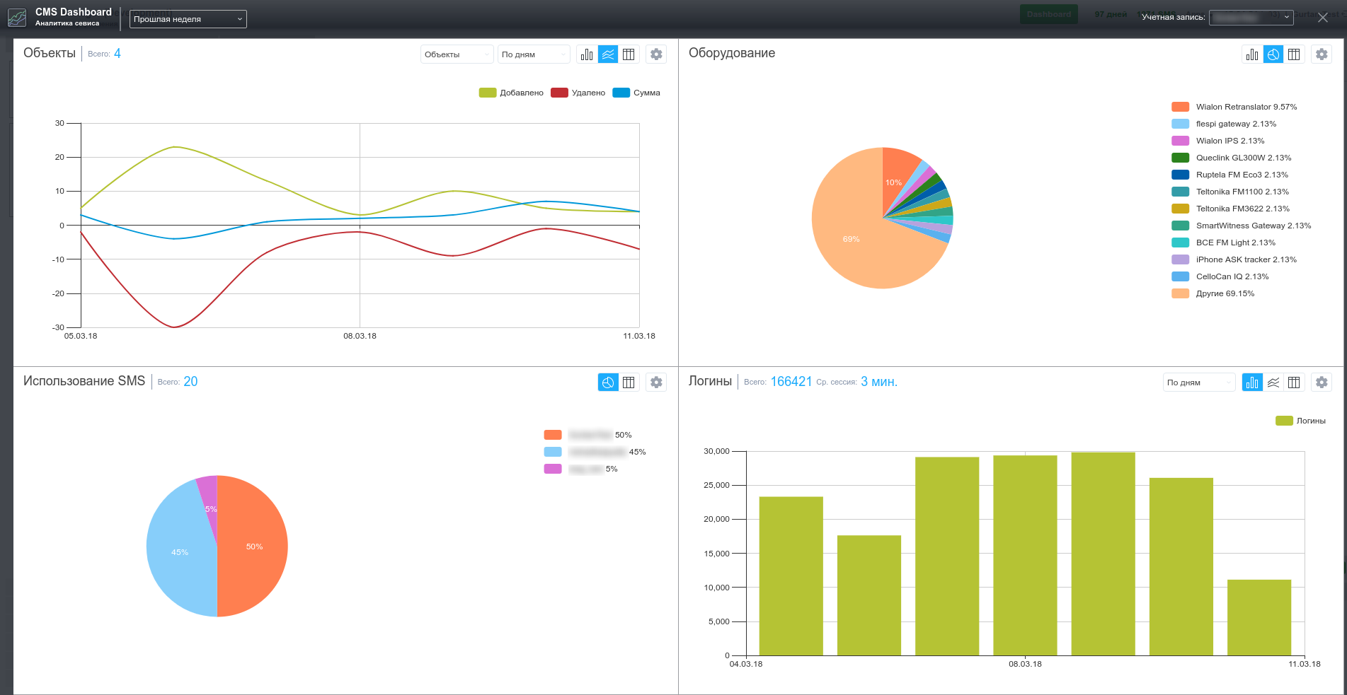

Недавно состоялось обновление Beta, и сейчас я хочу вам подробнее рассказать о новом инструменте для интегратора - CMS Dashboard.
Сейчас он доступен всем пользователям с доступом к учетной записи и к системе управления. Попробовать можно на сайте dev.cms.wialon.host, нажав на большую зеленую кнопку.
Новый инструмент предназначен для удобного анализа изменений, которые происходят в вашем сервисе или определенных учетных записях. Подробнее о содержимом дашбордов:
- Элементы системы: объекты, пользователи, ресурсы, уведомления, задания, датчики, геозоны и др. В виде столбчатой диаграммы, графика или таблицы получите изменение количества элементов в системе за выбранный интервал. Элементы подсчитываются рекурсивно, т.е. в топовой учетке будет статистика по всему сервису, в учетке дилера - динамика роста/убывания объектов/пользователей дилера.
- Типы оборудования. В этом дашборде отображена динамика добавления/удаления/изменения различного оборудования.
- СМС. Тут есть несколько типов отображения. Первый - простая динамика использования. Второй - разделение по источникам отправки (уведомления, логистика, двухфакторная авторизация и пр.), третий - по пользователям, которые отправили СМС.
- Логины. Дашборд показывает общую динамику логинов в систему и среднее время сессии.
По умолчанию открывается дашборд для текущей учетной записи, но возможно выбрать и любую нижестоящую в правом верхнем углу.
Все данные могут быть сгруппированы по дням, неделям, месяцам или кварталам.
Элементы графиков/диаграмм отключаются и масштабируются.
Дашбордам можно менять размер, удалять или добавлять дополнительные таблицы.
Еще один нюанс: данные собираются с 8 февраля, вся статистика будет отображена с этого дня.
Очень хотим, чтобы этот инструмент стал вашим хорошим помощником в работе, в поиске узких и проблемных мест и помог повысить эффективность.
Ждем отзывов!
