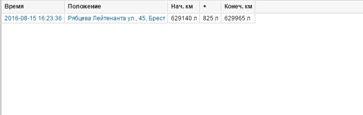

Доброго дня. Все больше клиентов хотят видеть полную информацию о подмотке спидометров автомобилей. При реализации данной функции пришла в голову мысль: создать датчик с типом "датчик уровня топлива" и прописать там параметр "датчика пробега". Графически очень хорошо видно резкое увеличения значения.
Соответственно, по аналогии заправок\сливов, видим место\время\кол-во километров.
Но эту систему невозможно реализовать при использовании дутов, ну и естественно "литры" и "объемы" не очень вписываются в отчет по
километражу)
Было бы очень удобно если бы реализовали некий тип датчика, который имел бы настройки по аналогии "Расход топлива"

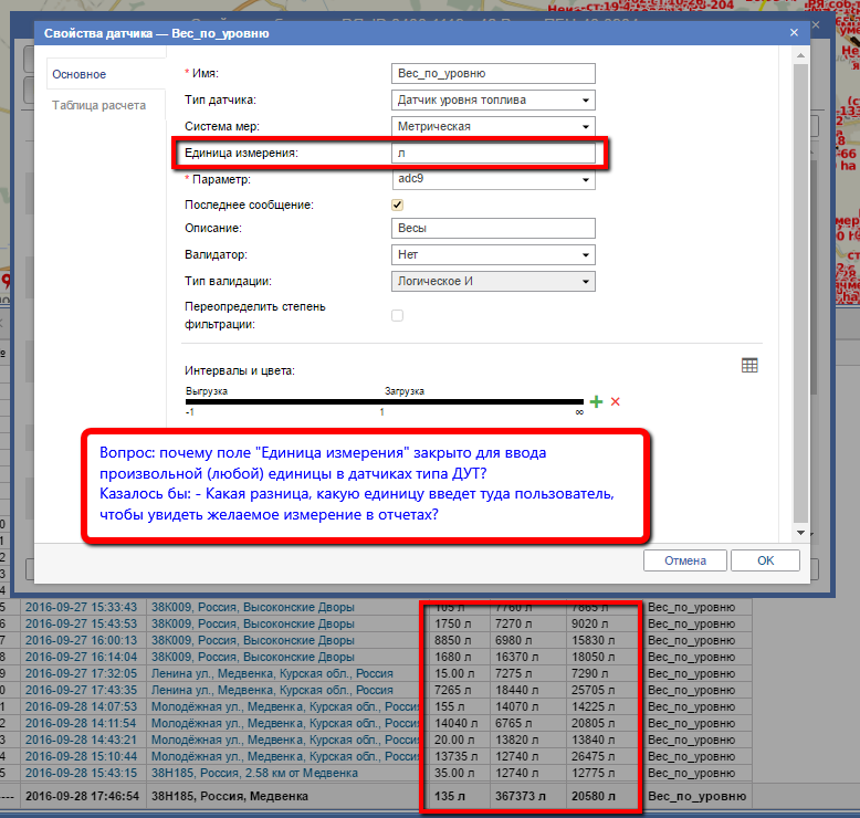

На аграрных объектах Бункеры-накопители настроена технология по загрузке и отгрузке веса.
Применяется уже третий год.
Прием и отгрузку веса мы меряем через датчик типа Датчик уровня топлива (ДУТ).
Этот тип датчика, алгоритмы обработки и визуализации подходят в нашем случае просто идеально.
Мы пробовали Датчик веса – нам это не подошло.
Но бочка меда с ложкой дегтя: единицу измерения мы не можем изменить.
То есть, вместо «л» мы бы ввели «кг» и в отчетах получили бы желаемую единицу измерения.
Я понимаю, что есть справочник систем мер со своими привязанными единицами и коэффициентами.
Но поле, выводимое в отчеты, зачем закрывать от возможности внесения произвольного буквосочетания?
А если я значение ДУТ умножаю на плотность и хочу в отчете видеть килограммы?
Причем, когда я выбираю ДУТ, я использую весь комплекс, связанный с этим типом датчика: уровни заправок и сливов, режимы измерений, коэффициент сглаживания, значки заправок/сливов на картоподложке и т.д.
Отчет о заправках в моем случае Загрузки, отчет о сливах в моем случае Отгрузки.
Может быть, есть возможность открыть поле для ввода произвольного текста и потом получить эту единицу измерения в отчетах?
Из-за одной буквы рейтинг отчетов падает ниже плинтуса.
