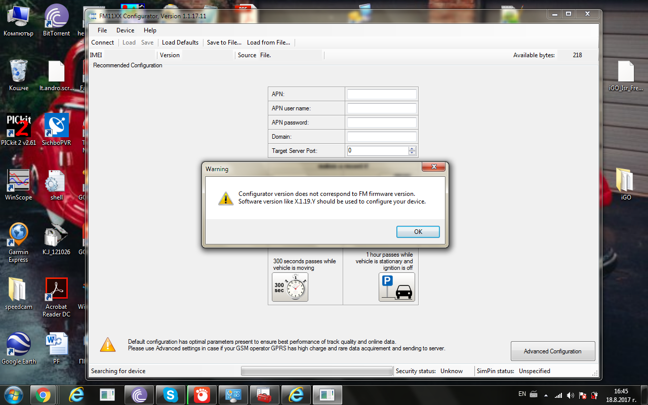

385
Teltonika FM1110
Re: Teltonika FM1110
Здраствуйте ,у меня fm1110 и не магу конфигурирават.Кагда свержу к ПК палуча ето
  • Teltonika FM1110
386
Teltonika FM1110
Прошивка 17-ая, а конфигуратор 19-ый. Обновить прошивку или искать конфигуратор 17-ый. Это телтоника, привыкай или выброси.
