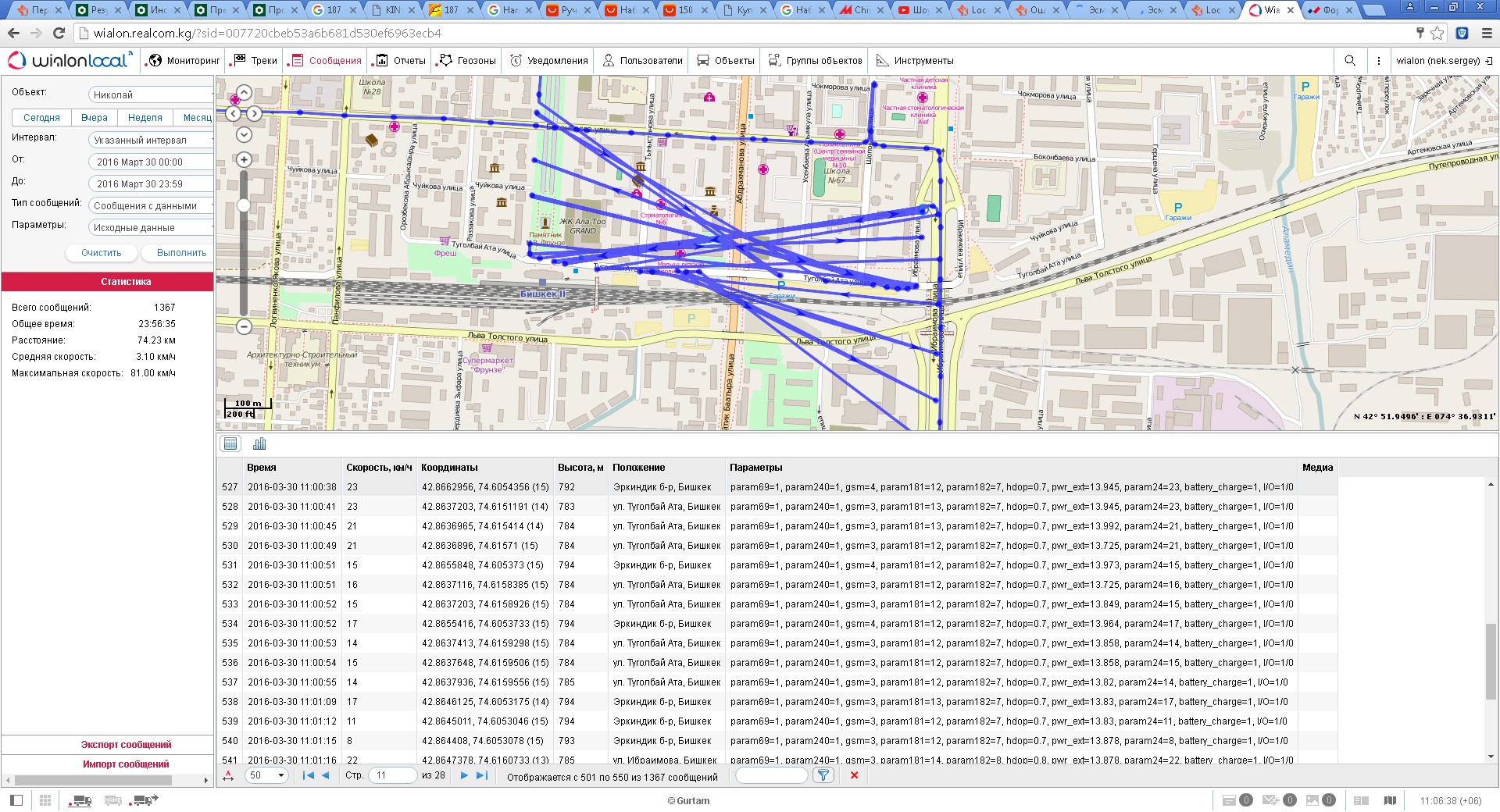

помогите разобрать как убрать такие скачки координат.
такое впечатление что координаты не корректно отсортированы.
прибор телтоника FM1100

сбой часов ...
Время в сообщениях убежало вперед по сравнению со временем на сервере и сервер подставляет текущее свое время
сбой часов ...

сбой часов ...
Если сбой часов, то надо перешивать, вроде бы это баг прошивки.
Игра с настройками результата не дала, только перепрошивка помогла.

по мне больше вероятно "сбой часов" -убежали вперед
Когда сбой часов, это видно в сообщениях - несколько сообщений с одинаковым временем до секунды. При перезапуске терминала время восстанавливается, но через непродолжительный промежуток опять сбивается.
А что скажете про такие скачки координат? В чём может быть причина?
Как видно, в некоторых сообщениях отсутствует цифра кол-ва спутников, и не приходят другие параметры. При этом терминал выдаёт некие координаты по одному ему известному алгоритму.

Часы бегут вперед, но если сервер получил сообщение с временем из будущего, то сообщению присваивается время сервера. И если, например, получен пакет сообщений с кривым временем, то у всех будет время сервера. И очередность этих сообщений рандомная, отсюда и такие выбросы.
Во всяком случае, у меня именно так и было.
Было что-то похожее у нескольких блоков в один день. Причину не выяснил, то ли внутренний глюк, то ли какие-то внешние факторы. Тупо удалил выбросы. Больше вроде не повторялось.
Причем выбросы были у разных блоков в одну точку))
совершенно верно
