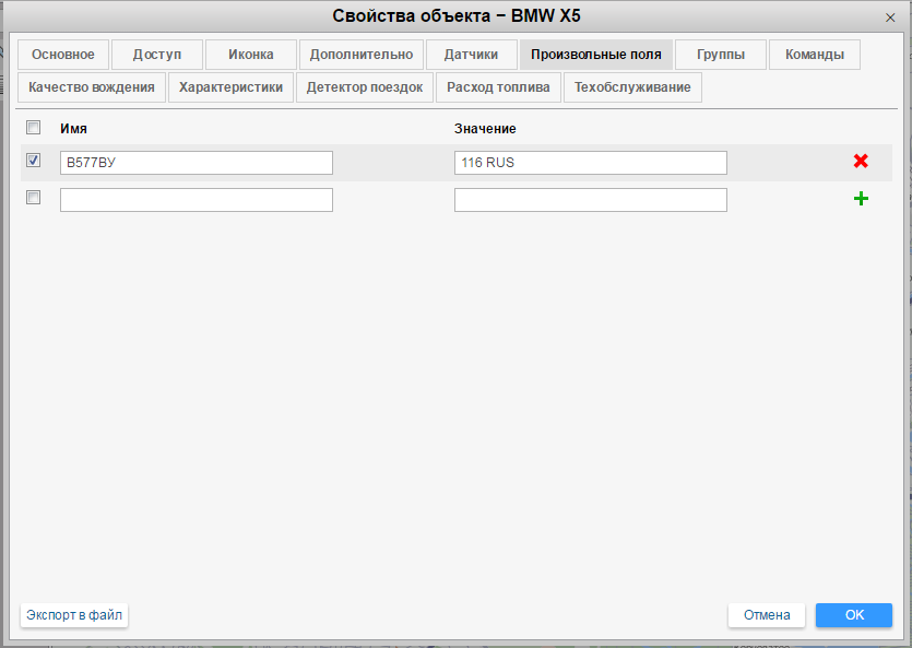

Как получить значение поля имя(где указан номер В577ВУ) на данном скриншоте? (Wialon Hosting, Javascript)

Aidaronly77, получите все произвольные при помощи функции unit.getCustomFields(). В результате получите объект, содержащий произвольные поля: {id: 3, n: "cccc", v: "kkkkkkkkkkkk"}, где id - идентификатор произвольного поля, n - имя или ключ произвольного поля, v - значение поля.

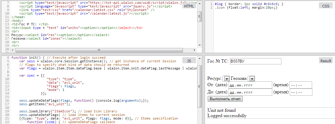

Еще вопрос, не до конца понял как реализовать следующую задачу:
Вводится гос. номер в поле: например, В557ВУ.
Далее определяется что это за машина.
Реализация в http://sdk.wialon.host/playground  язык JavaScript.

Чувствую, что в функции Init() что-то напутал с произвольными полями.
Подскажите, пожалуйста, в чем ошибка?!

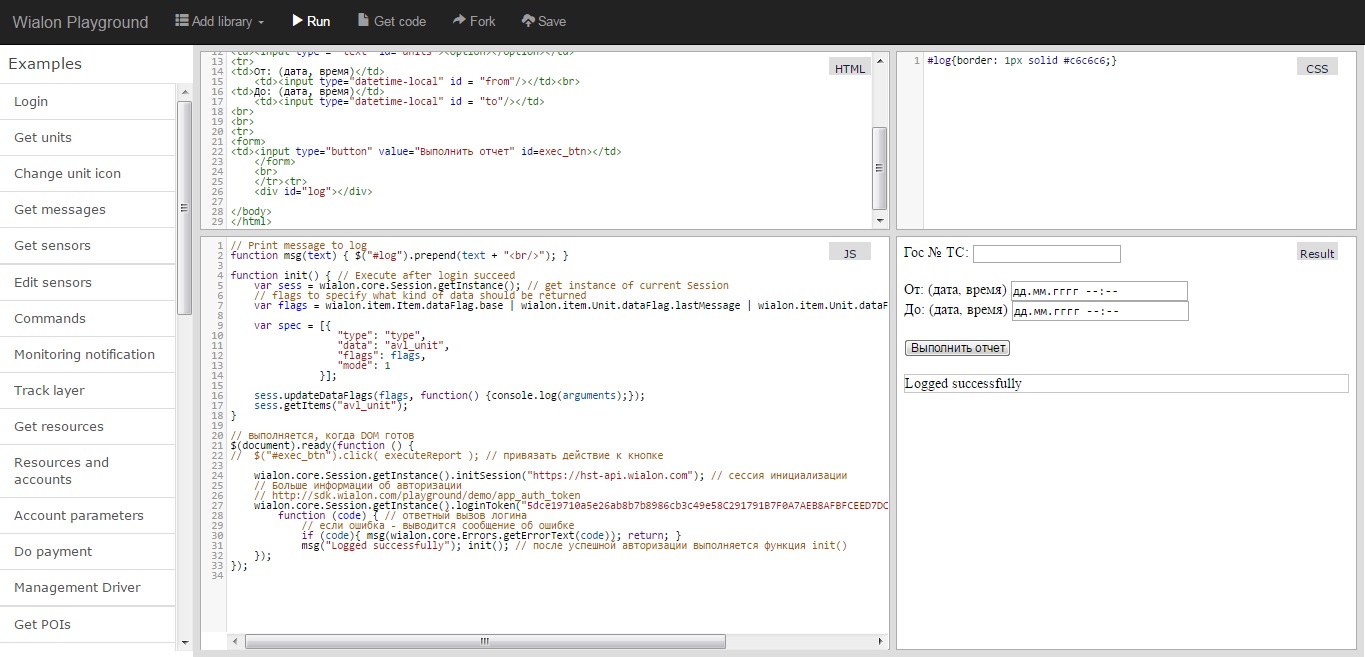

Осознав ошибки в коде предыдущего сообщения, я высылаю новый код, правда вопрос остается прежним, необходимо чтобы в log выводилась информация о машине (название, id) по введенному в форме номеру

Aidaronly77, посмотрите скоррективанный код http://sdk.wialon.host/playground/eWlc32LM.
В селекте объектов к имени добавил имя и значение первого произвольного поля объекта, если задано.

Во-первых, в SDK не нашел как таковой функции getCustomFields,
во-вторых, в функции getNameByVIN ошибка с произвольными полями, вроде делаю все верно.
<!DOCTYPE html>
<html>
<head>
    <meta charset="utf-8" />
    <title>Система контроля за подвижными элементами</title>
    <script type="text/javascript" src="http://code.jquery.com/jquery-latest.min.js"></script>
    <script type="text/javascript" src="https://hst-api.wialon.host/wsdk/script/wialon.js"></script>
    <script language="Javascript" type="text/javascript" src="jquery.js"></script>
</head>
<body>
<td>Гос № ТС: </td>
<td><input type = "text" id="unit"><option></option></td>
<tr>
<td>От: (дата, время)</td>
    <td><input type="datetime-local" id = "from"/></td><br>
<td>До: (дата, время)</td>
    <td><input type="datetime-local" id = "to"/></td>
<br>
<br>
<tr>
<form>
<td><input type="button" value="Выполнить отчет" id=exec_btn></td>
    </form>
    <br>
    </tr><tr>
    <div id="log"></div>
</body>
</html>
// Print message to log
function msg(text) { $("#log").prepend(text + "<br/>"); }
function init()
    var val = $("#unit").val();
    var sess = wialon.core.Session.getInstance(); // get instance of current Session
    // flags to specify what kind of data should be returned
    var flags = wialon.item.Item.dataFlag.base | wialon.item.Unit.dataFlag.lastMessage | wialon.item.Unit.dataFlag.customFields;
    sess.updateDataFlags( // load items to current session
    [{type: "type", data: "avl_unit", flags: flags, mode: 0}])// Items specification
            // get loaded 'avl_unit's items
function getUnitByVIN()
             wialon.core.Session.getInstance().loadLibrary("itemCustomFields");
             var units = sess.getItems("avl_unit");
    var flags = wialon.item.Item.dataFlag.base | wialon.item.Unit.dataFlag.lastMessage | wialon.item.Item.dataFlag.customFields;
             if (!units || !units.length){ msg("Units not found");} // check if units found
             for (var i = 0; i < units.length; i++){ // construct Select object using found units
                    var u = units[i]; // current unit in cycle*/
                    var customFields = u.getCustomFields();
                    var firstCustomField = "";
            for (var id in customFields) {
                    var name2 = customFields[id].n;
                    var valu = customFields[id].v;
                    if (val==name2)
                    msg(u.getName());
// выполняется, когда DOM готов
$(document).ready(function () {
    $("#exec_btn").click( getUnitByVIN ); // привязать действие к кнопке
    wialon.core.Session.getInstance().initSession("https://hst-api.wialon.host"); // сессия инициализации
    // Больше информации об авторизации
    // http://sdk.wialon.host/playground/demo/app_auth_token
    wialon.core.Session.getInstance().loginToken("961137eb767b676a914b282570413b74885086A2569CF5E1F7B8EA4B0735E1B58F3663F3", "", // try to login
        function (code) { // ответный вызов логина
            // если ошибка - выводится сообщение об ошибке
            if (code){ msg(wialon.core.Errors.getErrorText(code)); return; }
            msg("Успешная авторизация"); init(); // после успешной авторизации выполняется функция init()
