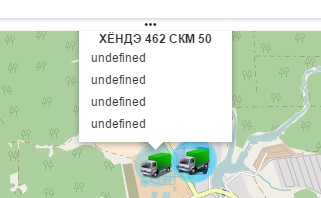

undefined пишется в подсказке к машине вместо списка заявок, если удалить все маршруты
спасибо, поправим.
