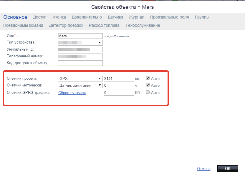

Добрый день!
Подскажите пожалуйста каким образом можно получить свойства объекта. В веб-интерфейсе они выглядят следующим образом (см. приложенный скрин).
Насколько я понял все параметры отображаются в параметре "Флаги калькуляции":
"cfl":<uint>,        /* флаги калькуляции */
,который возвращается при получении информации по объекту (http://sdk.wialon.host/wiki/ru/pro/remot … ormat/unit).
Но как расшифровываются эти флаги не указано. Нет ли какого либо описания (например, как описаны флаги для пользователя http://sdk.wialon.host/wiki/ru/pro/remot … er_flags)?

Игорь SoftPages, посмотрите тут http://sdk.wialon.host/wiki/ru/pro/remot … alc_flags.
API и флаги калькуляции объектов
Re: API и флаги калькуляции объектов
Спасибо. То что нужно.
