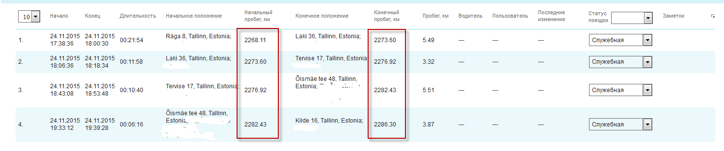

shmi пишет:- откуда брать пробег (например, из датчика, счётчика или системы событий)
Думаю что на момент создания отчета в Logbook - берется текущее значение из вкладки "Основное" - и отматывается назад по мере поездок. Т.е. как бы из будущего в прошлое.
Проблема видится в том что если берут период не с текущим временем, а с прошлым (например за прошлый месяц), то в теневом режиме Logbook должен все равно взять период, который охватывает и текущее время (что бы знать актуальное значение одометра) и высчитать в обратном порядке какой одометр был на интересующий клиента период.
Не уверен конечно что это корректный вариант
Надеюсь понятно выразился
Хотя самое правильное брать данные счетчика из того что будет сохранено по заданию. Тогда и в отчете в WL и в Logbook будут одинаковые цифры. Я думаю это самый оптимальный вариант. Мы сохраняем счетчик пробега по заданию каждые 15 минут.
