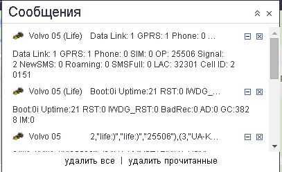

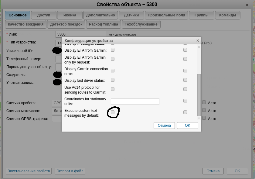

Отправка GPRS команд на примере Teltonika FM5300.
Для отправки произвольной команды по GPRS необходимо выполнить следующие шаги:
0) Отключить галочку "Execute custom text messages by default" в настройках объекта (option.png).
1) Создать для объекта команду типа custom_msg c типом связи TCP.
2) Когда иконка "gprs" будет активна отправить команду. Текст команды, например, может быть:
getinfo
3) Ответ на эту команду будет отображаться как текстовое сообщение во всплывающем окне "Переписка с водителем".

fm1100 (тестировал на FM11.01.10.17.Rev6.e и FM11.01.07*)
тот же скрипт
Wialon Pro 1401r14
Работает корректно. Вкладываю скрин
Убрал эту галочку, не помогло
