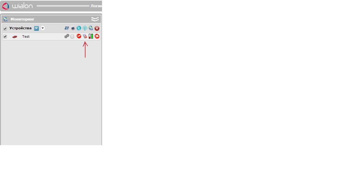

здравствуйте! ситуация такая: имеется блок GSM АвтоГраф сконфигурирован под Wialon, в клиентской части Wialon Web он видится online, по нему создается полный отчет, он отображается на карте, но когда на объекте наводишь мышкой на иконку (она помечена стрелкой) всплывающее сообщение: Объект не подключен, с чем это связано?

проверьте, выполняется ли условие из документации, для 1106 это
http://docs.wialon.host/ru/pro/1106/user … ring/icons (Информация о подключении объекта к серверу )

блок АвтоГраф не поддерживает отправление команд по TCP, старый, что делать в таком случае?

отправлять команды по СМС - нужно подключить модем к серверу, задать номер телефона и отправить команду.

ошибочка: блок автограф (ноябрь 2009г.) поддерживают команды по TCP, предложенные варианты браузеров 2009г. (так как дистрибутив ПО 2009г.) и корректная  настройка даты и времени, не привели к положительному результату, есть еще мысли???
