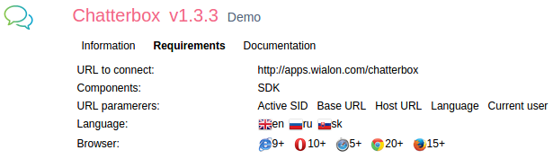

На apps.wialon.host доступна новая версия Chatterbox v1.3.3
  • используется доработанный алгоритм определения доступности объекта
  • поддержаны виртуальные команды - теперь можно отправлять сообщения даже когда объект не на связи
  • исправлены небольшие ошибки и неточности в работе

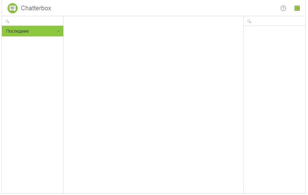

Добрый день
Кто в курсе почему перестал работать Chatterbox. Или это только у меня ? Показывает пустой список

Добрый день
Последний раз приложение обновлялось 3 недели назад, на тестовой учётке всё работает.
Если проблема не исчезла, предоставьте, пожалуйста, доступ в ЛС напишите на support@gurtam.com
