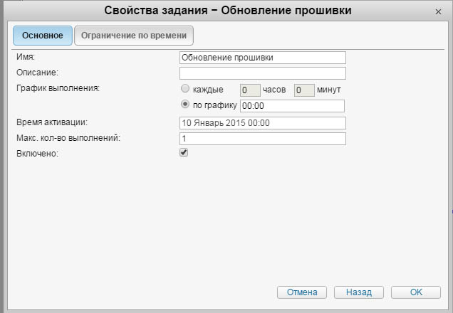

Задача: выполнить однократно команду над объектом (обновить прошивку) после выхода объекта на связь, объектов несколько, проснутся объекты в разное время, через день - неделю - месяц. Кто-то может опять "заснуть", но в следующий раз для него выполнять команду уже не нужно.
Кто подобное выполнял, действительно ли при этих настройках будет то, что необходимо?:
(В задании выбрано несколько объектов)
  • Задание на обновление прошивки после выхода объекта на связь

gpsvl , если расписание разное, создайте разные задания для каждого времени "отправить команду", команду создайте предварительно для каждого объекта  http://docs.wialon.host/ru/local/user/jobs/cmd, также убедитесь, что для вашего устройства производителем предусмотрена такая команда обновления прошивки. А что именно вас смущает?

Команда предусмотрена, дело в том, что неизвестно расписание, когда объект "появиться".
Смысл в том, что-бы как только объект "появился", сразу же обновилась прошивка, однократно.

В общем прямого механизма, как вы понимаете не существует. Например при ваших настройках (если выбрано несколько объектов в задании) только один из них (кто первый проснулся) получит команду, и то только если он при этом в 0:00 был онлайн, остальные после появления связи будут не у дел.
А много ли объектов планируется перепрошить по команде? И надолго ли они "просыпаются"?
То, что параметры одни и те же плохо - через уведомления по параметру можно было бы обновиться один раз, но их набор одинаков.
И еще момент - можно отправить СМС на них - тут как бы некоторое время недоставленное сообщение провисит в очереди на стороне провайдера мобильной связи (на их сервере). Бывали случаи с доставкой через несколько часов после отправки после появления связи.

Попробуйте создать заданіе на каждый обьект, колво выполненій - 1 раз, інтервал - мінімальный.

Всем спасибо за ответы, объектов не много, 20шт. осталось неперепрошитых, будем мониторить... т.е. по мере просыпания вручную команды давать.
