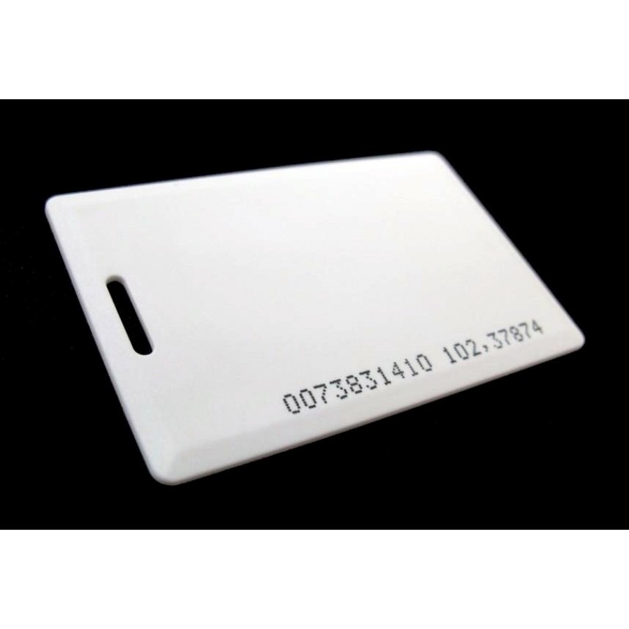

Карты RFID, с дыркой и номером
Имеет ли номер написанный на карте, с заводским номером зашитым в память хоть какую нибудь связь
Пример номер карты
0004891235 074,41571
В Виалоне выдает ID=00000013004AA260
Из Hex в DEC
81609269856
Или это просто серийный номер?! не имеющий связи с ID карты.

"В Виалоне выдает ID=00000013004AA260" ---
переведи в десятичку 4A A2 60 - получишь ровно 4891232, т.е то, что написано на карте (номер без запятой)
Второй вариант --- ошибка, если на карте написано 4131591, значит HEX должен быть 3F0B07
Остальные знаки при передаче в ID на Виалон --- код производителя карты и "добивка" нулями до необходимой длины стандарта DS1990A
P/S/ --- что-то у тебя не так с номерами карт или трекером, в первом варианте тоже не совпадает, только обратил внимание.
Что за трекер такой? Или "пан сам склепав"?
ЗЗЫ по моему скромному мнению должно быть так (если отталкиваться от номеров на карте, проверил)
На карте написано: 0004891235 074,41571, в Виалон приходить должно  ID=0000001300  4AA263
На карте написано: 0004131591 063,02823, в Виалон приходить должно  ID=0000001300  3F0B07
Пробел в значениях ID дал для выделения значащих цифр, на Виалоне они идут без пробелов

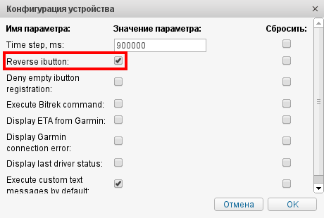

Для того, что бы ID карты регистрировался без изменений, активируйте параметр "Reverse ibutton" в настройках прибора.
  • RFID - 1-wire - ID 16 знаков
Re: RFID - 1-wire - ID 16 знаков
Да все верно после установке "галки" на "Reverse ibutton" все работает.
ID=00000009003F0B04
после "галки"
ID=070B3F0009000000
