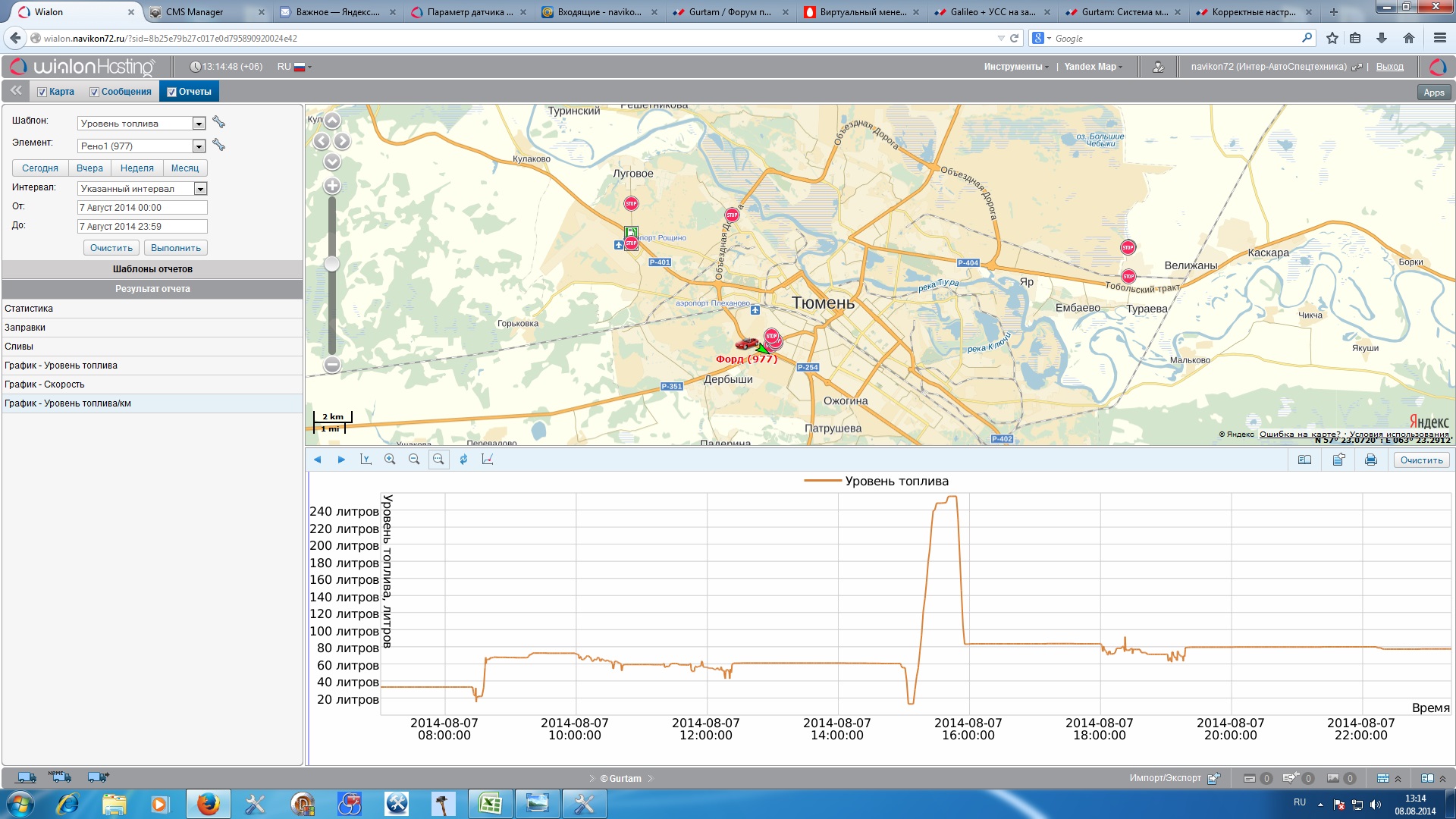

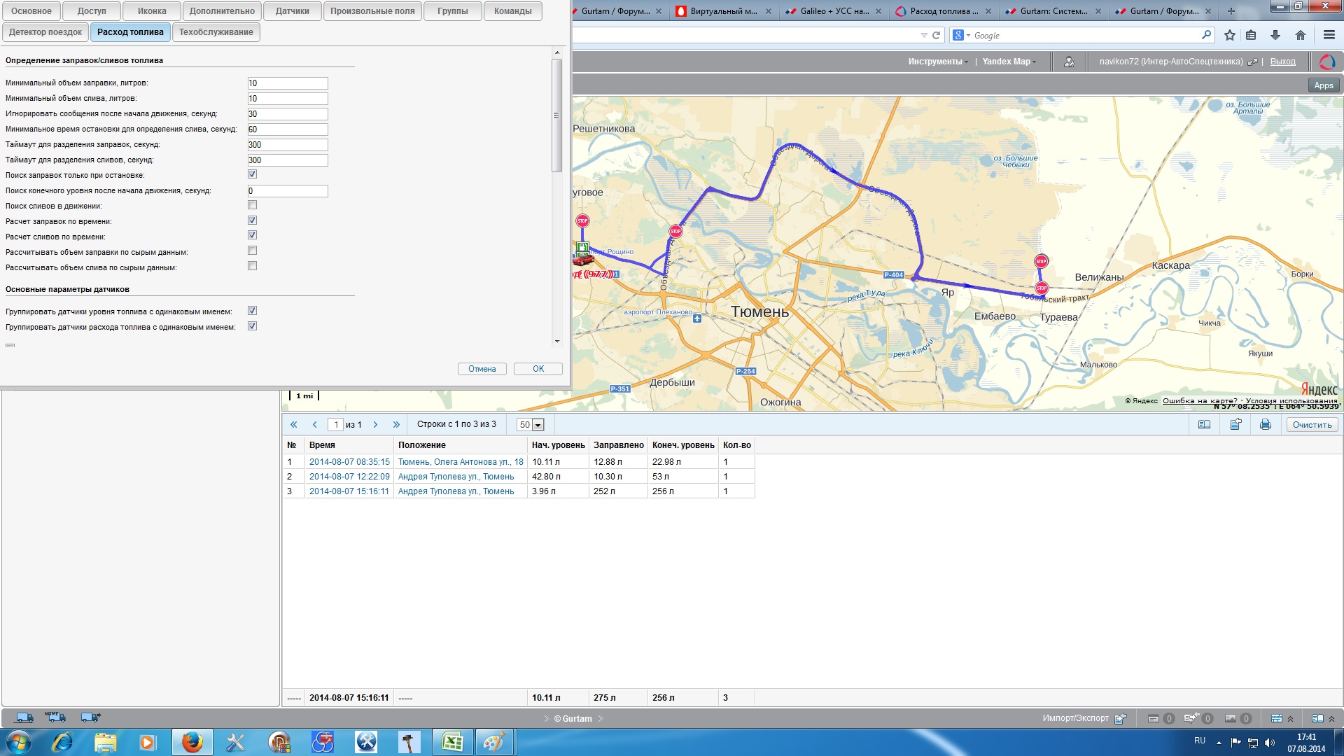

Есть органицаия у которой постоянные проблему уже замучался с ними и не могу ни как вывести нормально отчеты то разделение заправок 500 сек. ставить то мин. заправку 12-15 лит ставишь. Что бы отсеить ложные данные , то еще что нибудь .. Сам wialon считает криво есть косяки в расчетах и причем много.  Вот скрины отчета и настроек и разница просто ужас. Фильтрация  неизменна стоит 2

и вот как должно быть ......

-на скриншоте 1 воопще непонятно было 10 литров заправили 12 стало 22 и через некоторое время у него стало 42 откуда он взял 20 литров если он не видит заправки???? хотя по графику при любых настройках видно заправку в 40+ литров.

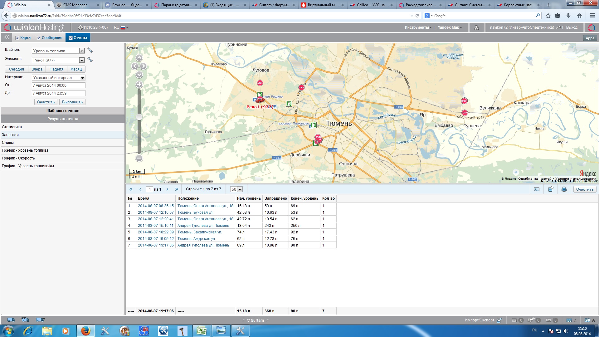

тогда еще хуже  скрин

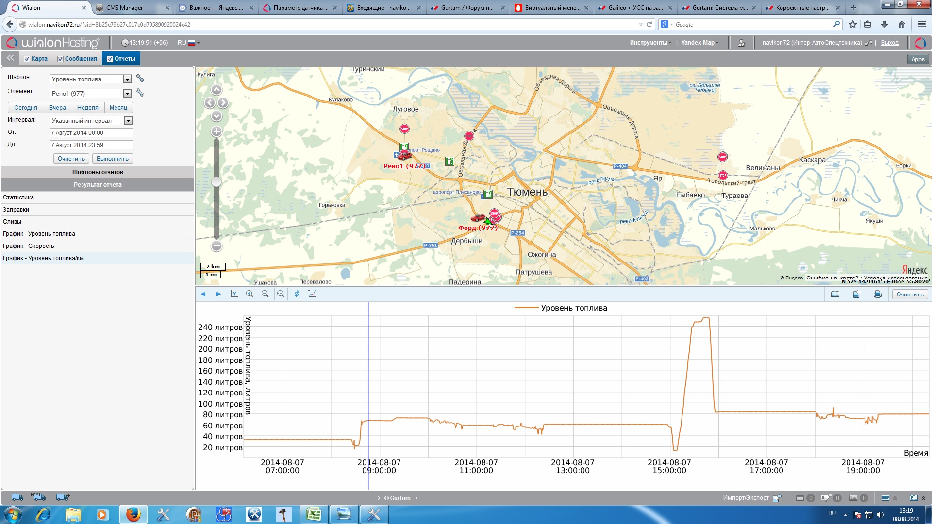

А на график можно взглянуть?
Корректные настройки ДУТ
Re: Корректные настройки ДУТ
Да конечно, вот как выглядит при моих настройках (интервал разделения заправок 350, мин.  объем заправки 11, фильтрация 2, поиск заправок при остановке да, время 0)

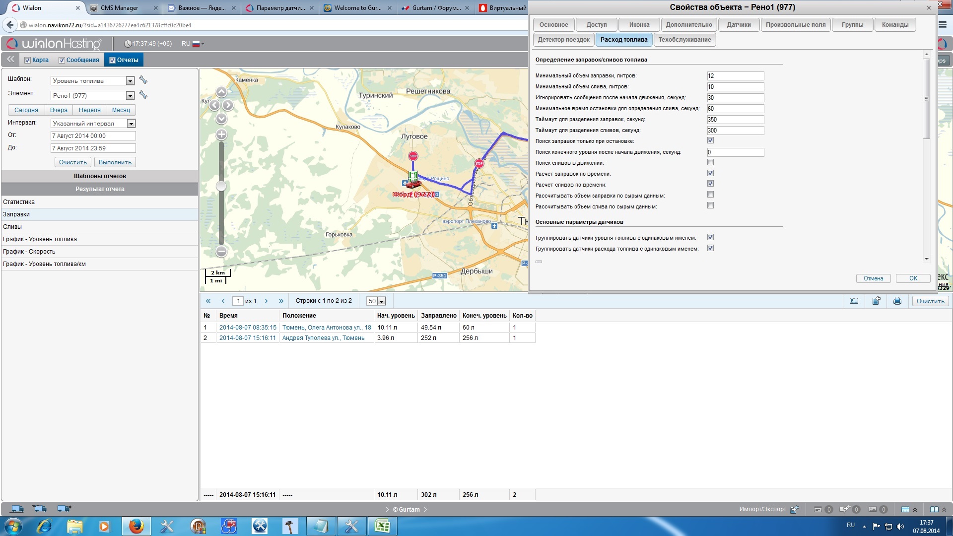

А вот так с настройками: поиск только при остановке нет, мин. объем заправки 10  интервал разд. заправок 300. Всего было за 07.08.2014 2 заправки и 2 слива на графике он видит их при любых настройках но считает непонятно как и откуда он берет эти цифры воопще не понятно.
И при одинаковых графиках он дает разное количество заправок в отчете.. Откуда ?????

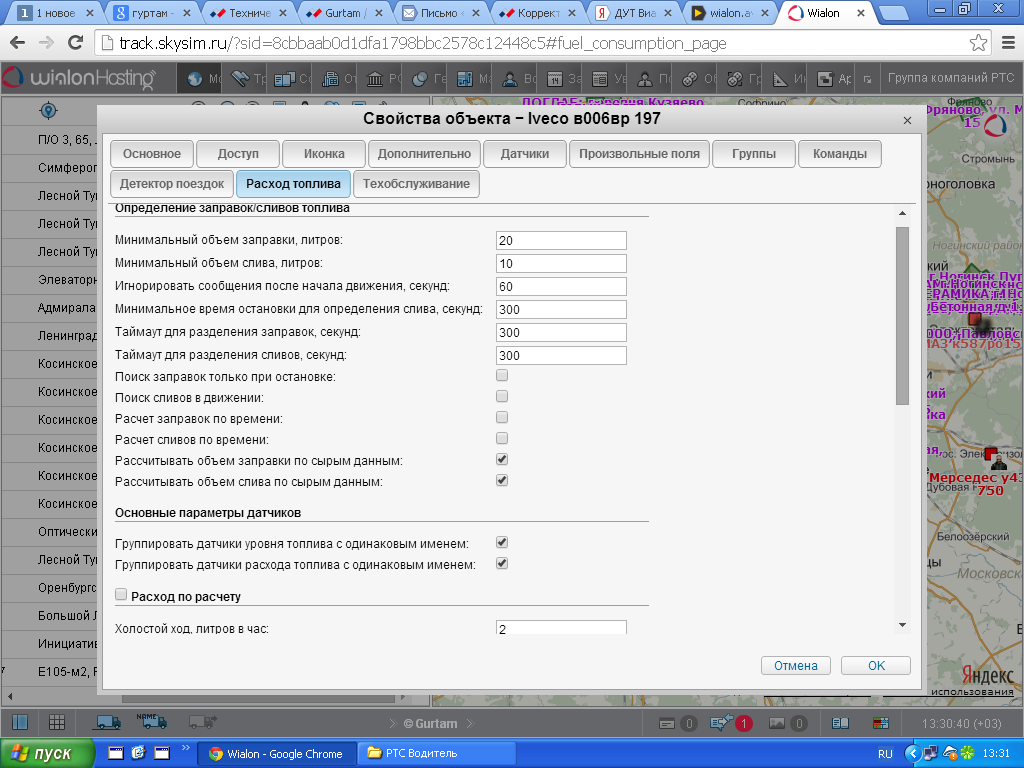

Здравствуйте. У меня следующая ситуация. Я подключил несколько объектов из другой системы в виалон. У этих объектов стоят ДУТы, я с помощью тех.поддержки настроил их в виалоне, но показания очень не правильные. Например, объект заправляет 200 литров, датчик в отчете показывает 280 литров. В итоге Собственник транспорта высказывает недовольство системой Виалон, и говорит что раньше у него все показывало точно. Я пытаюсь выяснить у тех.поддержки оф. представителей Виалона, с которыми я работаю, как правильно настроить ДУТ в виалон, они отвечают, что так как оборудование не их, как настраивать его - они не знают, помогите пожалуйста! Вот скрин настройки:

Павел87 wrote:
Например, объект заправляет 200 литров, датчик в отчете показывает 280 литров. В итоге Собственник транспорта высказывает недовольство системой Виалон, и говорит что раньше у него все показывало точно.:
Судя по скрину может влиять опция "Рассчитывать объем заправки по сырым данным" :
в этом случае объем заправки рассчитается по сырым данным на интервале, где была детектирована заправка - без фильтрации
Т.е система определит мин и макс уровень топлива и разницу между ними. Поэтому если есть какие-то скачки по ДУТу в этом интервале, то объем и будет превышен
Попробуйте отключить опцию и проверить результат в отчете
+ большое значение фильтрации (если есть) может давать другие значения
Более подробнее, пишите на support@gurtam с описанием ситуации, т.к действительно причин может быть много: от оборудования и настройки ДУТа до настроек в системе
