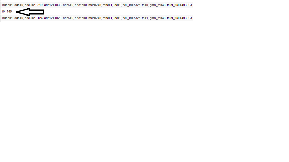

Aliaksandr Kuushynau
Александр, вижу что в датчиках появилась "дельта"
Это то о чем я думаю smile? Изменение значения датчика на ННое кол-во единиц в ту или иную сторону?
Хотя чего я спрашиваю, там же черным по деревянному написано "Изменение значения" smile
Единственный вопрос.
Если между сообщениями со значением датчика будет какой то сообщение, в котором не содержится значение датчика (например вообще отсутствует переменная), как тогда отработает уведомление?
Знаю что можно взять и протестировать и не задавать вопросы, но может вы сразу знаете ответ smile
