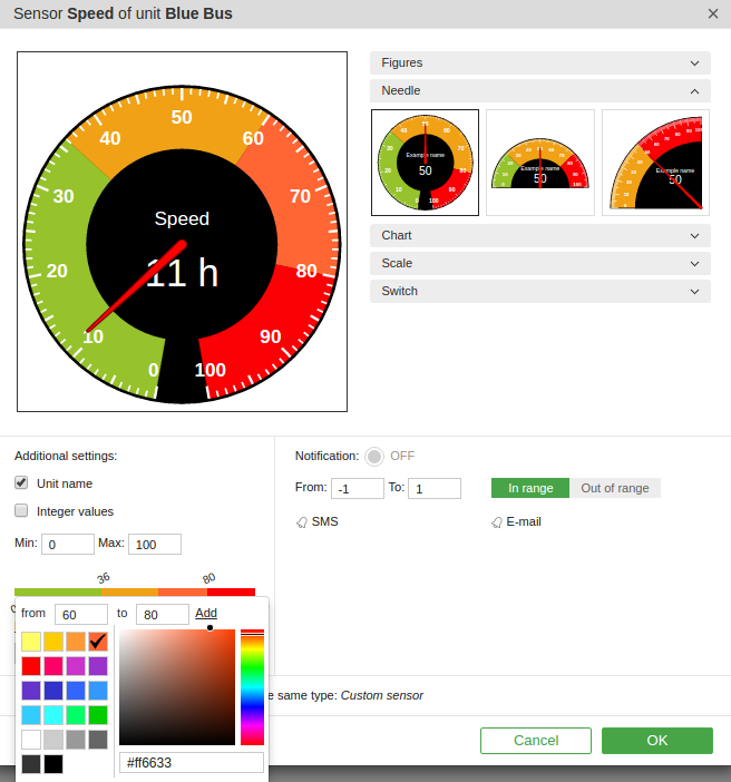

Интерфейс в Sensolator будет содержать графическое отображение различных датчиков, назвать это мнемосхемой не совсем правильно.

Попробуйте Sensolator v1.2.3
Список изменений:
  • выбрать цвет в настройках виджета теперь проще
  • для виджетов типа "График" добавлена настройка "минимальное/максимальное значение"
  • добавлена ссылка на документацию
  • Sensolator для мониторинга стационарных объектов
76
Re: Sensolator для мониторинга стационарных объектов
shmi пишет:
отдельный респект smile
В каком направлении дальше будут вестись доработки ?

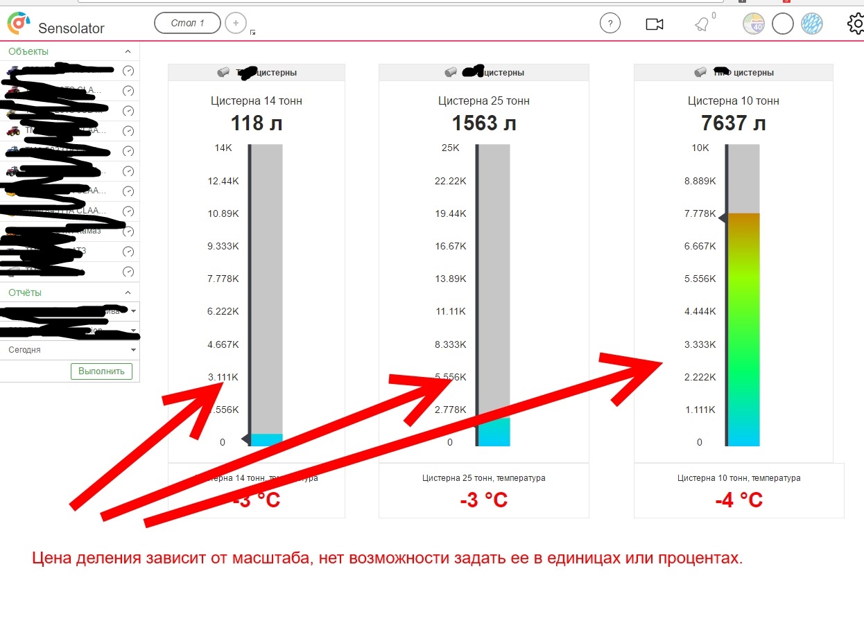

На конференции по данному Apps не все получилось сказать, слишком мало времени. Собравшись мыслями предлагаю следующие доработки для Sensolator:
Чего ОЧЕНЬ не хватает сейчас
1.
shmi пишет:
добавлена возможность менять цвет шкал для виджетов "Стрелка"
  необходима возможность менять цвет не только шкал для стрелок, но и для любых других виджетов, например цифр или шкал;
2. Необходима возможность ручной настройки диапазонов измерений/отображений, внутри которых задаются цветовые шкалы, так же для всех виджетов;
3. Прямая авторизация в приложении, без входа в мониторинг или toolz - это позволяет уже сейчас для не особо "замороченных проектов" предлагать Sensolator как готовое решение.
Что хотелось бы видеть в перспективе:
4. Задать шаблон отображения объекта. т.е. : допустим у меня в учетке есть 20 или более полностью идентичных объектов. Для них нет смысла настраивать рабочий стол индивидуально для каждого объекта. Необходимо 1 раз создать "шаблон" и по клику на каждый из этих объектов будет открываться панель (рабочий стол) со всей необходимой "панелью инструментов";
5. Как не однократно говорилось в секции по Sensolator - желательно иметь хотя бы простейшие отчеты, внутри самого Apps-а. Для начала было бы достаточно простых таблиц а-ля "статистики" или "сводки".
Как-то так.
Виджет "стрелка" обновлен
- исправлена цена деления
- добавлена возможность создавать свои цветные сектора
Тут уже писали, но реализации так и не увидел. Некрасиво получается (смотри вложение) - нет возможности задать цену деления, как быть в данном случае? Шкала разбита на произвольные части что очень затрудняет оценку по шкале.
76 Виталий, там в настройках можно убрать дробные, если именно они Вас смущают.
Если не они, то поясните подробнее, как бы Вы хотели задавать цену деления.
Посмотрите как разбиты шкалы. Например первая 14К, 12,44К, 10,89К и т.д. Можно ведь разметить тысячными например 14К, 13К, 12К и т.д.
Мы задумаемся над этим вопросом.

не плохо бы иметь возможность в ручную производить градуировку шкал.
