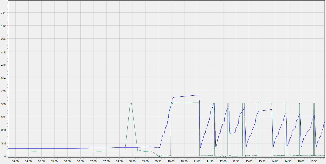

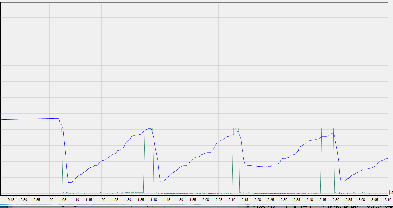

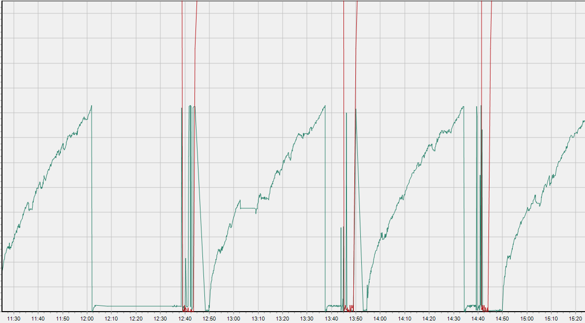

графики узи слева и эскорт
на узи верх бункера не видно, на пустом бункере ловит отражения
Кстати на правом графике видно, что комбайнер недоразгрузился в 12-30. За ним выехали ))
УЗИ какой используете?
один из трёх названных выше. сегодня уже не помню с какого конкретно взял график
