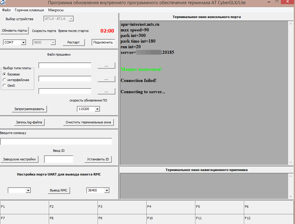

Приветствую всех заинтересованных.
Ну коль дело нужное, то будем писать здесь.
Итак, у нас есть зверёк по имени M2M-Cyber GX
Вот здесь (http://rapidshare.com/files/427399804/r … r_glx_.zip) берем инструкцию по его эксплуатации.

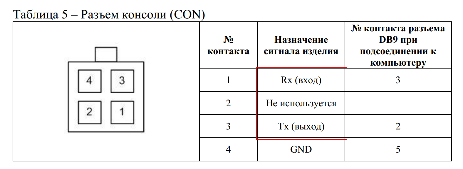

На 9-й странице данного руководства находим распиновку разъема CON для подключения зверька к COM-порту компьютера. Берем кабель для COM-порта, разбираем одну сторону, отмечаем необходимые нам концы по цветам (на всякий - распайку кабеля можно посмотреть здесь: http://www.u9s.ru/tech/rs-232/RS-232.html).
Где найти сам разъем для порта CON трекера? Ну это уж кто во что горазд, мы подобрали похожий от б/п системного блока компьютера.

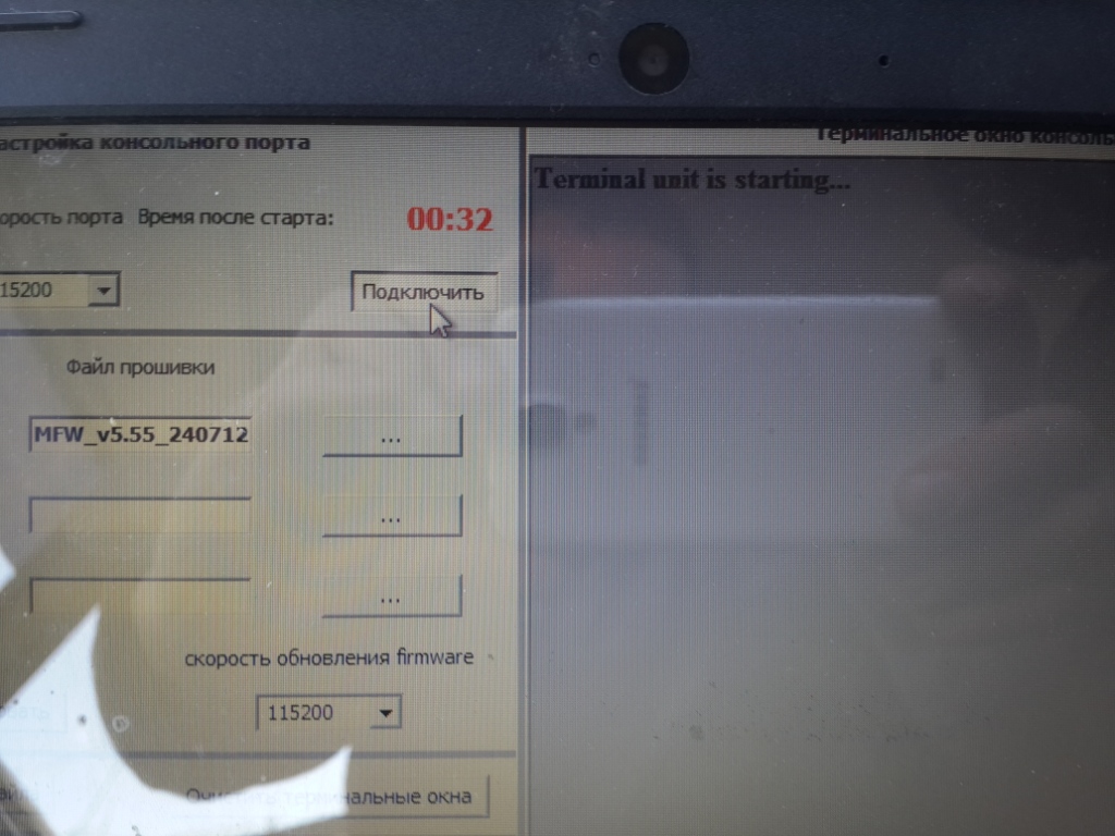

Собрали кабель, подключаем к трекеру, запускаем программу HyperTerminal. Владельцам Windows 95-98 её можно найти в стандартных программах. Остальные берут здесь: http://www.hilgraeve.com/htpe/support/htpe7.exe. Программа пробная на 30 дней, ну да на перепрошивку хватит.
Включаем питание, на терминале наблюдаем надпись "Terminal unit is starting..."
Далее дело техники: переходим к странице 24-й руководства и изучаем команды по программированию устройства. Рекомендую для начала использовать @RESET SETTINGS.
И кстати - смс-ками зверь не программируется.
Вроде бы всё.

Производитель -м2м не дает ничего. просто тупо-отвяжитесь и все  sad  , они работают только со своими региональными центрами(смотри у них на сайте www.m2m-t.ru,  в разделе дилеры и региональн центры. в каких городах есть, попробуйте обратиться к ним лично, если в вашем городе  регцентр, но скорее всего пошлют подальше как и Москва.очень гордые!!!
К нам обратился клиент, у которого стояла система М2М и он решил поменять поставщика услуг,посмотрели приборчик, помучали, настроили. Теперь отражается в ПО. могу и вам помочь настроить и подключить СyberGLX smile  , погуглил, нашел все что надо. сейчас удалось подключить к серверу, видит координаты  скорость, показывает в сообщениях наличие дискретных входов.Пока проблема с датчиком уровня топлива.
Не вижу сообщений с UART- порта к которому подключается Датчик уровня топлива Омникомм по RS232 . Думаю что нужно просить помощь у специалистов Гуртам.

Кабель спаяли, через HyperTerminal настроили железку, в программе видим координаты, время скорость. не видим работу датчиков.В сообщениях просматриваем что цифровые датчики видит, а вот информацию с них не отображает, так же не видит никак датчик уровня топлива, то что информация идет с него на сервер м2м и отображается у клиента в клиентском По ,мы видели у клиента. этот же прибор перенастраиваем , меняем только сервер и порт и .... сам прибор в виалоне видим , а датчики нет. Думаю надо просить помощи у специалистов Виалона, пусть посмотрят ведь данные с датчиков идут, их надо только как-то со стороны сервера научить отображаться smile .

Я до датчиков еще не добрался, Шезяку пока настраиваю...
Через гипертерминал отправил настройки на железо, а как проверить принял он или нет, не знаю... Завтра поеду к заказчику устанавливать АТ, там будет ясно настроил или нет... Вот так вот!!!

Здравствуйте все! Есть такая трабла- Терминал  Cyber GLX  рабочий, работал с сервером М2М,  в настройках изменил адрес сервера и порт, в логах терминала нет авторизации на сервере. Каким образом осуществляется авторизация? по ID или по тел. номеру?
Подскажите почему нет авторизации?
46
M2M Cyber GLX
Re: M2M Cyber GLX
tveks, нужно предварительно создать объект в Wialon и установить ему соответствующий тип и ID.

Спасибо за оперативный ответ, но именно так я и сделал. Тем не менее в состоянии соединения система пишет объект не подключен. ID указал 000000000015**** ,  или формат ID нужен другой?
48
M2M Cyber GLX
Re: M2M Cyber GLX
id  - 7 цифр с конца берите

По прежнему нет авторизации, сделал все как в инструкции, посмотрите почему отбивает Ваш сервак терминал
ID  0153938  Вот логи
50
M2M Cyber GLX
Re: M2M Cyber GLX
ID  0153938  Вот логи
у ID надо еще 1 цифру добавить, впереди, в вашем случае 0, должно быть 8 цифр, т.е. 00153938.

Спасибо знающим. На  удивление все наконец-то работает. smile
Вроде бы всё.

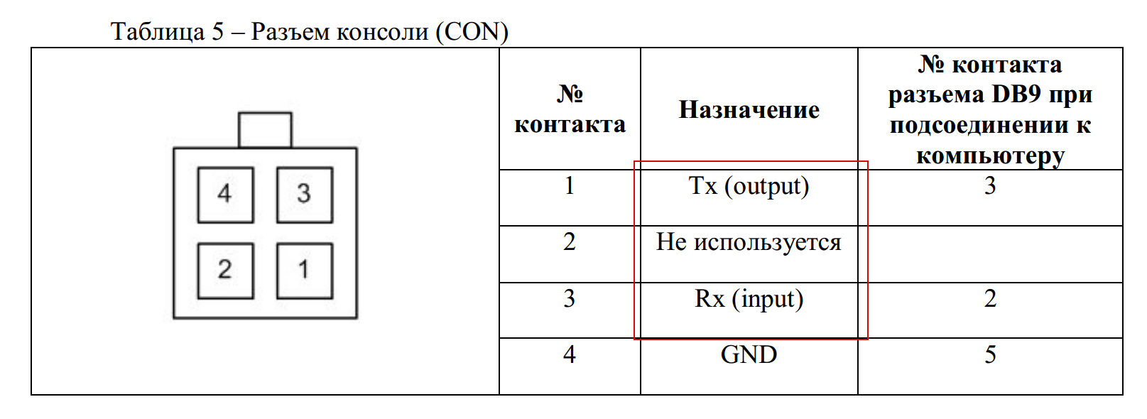

Нам тоже, видимо, нужна помощь. Приборы M2M-Cyber GLX внутри наклейка USB.  Через Com-port никак не хочет общаться, хотя в инструкции ни слова о USB. Если есть у кого нибудь опыт общения с таким вариантом, подскажите!
Версия 1.6. CON-USB
1 Tx = D+
2 не используется  = VBUS
3 Rx = D-
4 GND=GND+
т.е. так и паять.

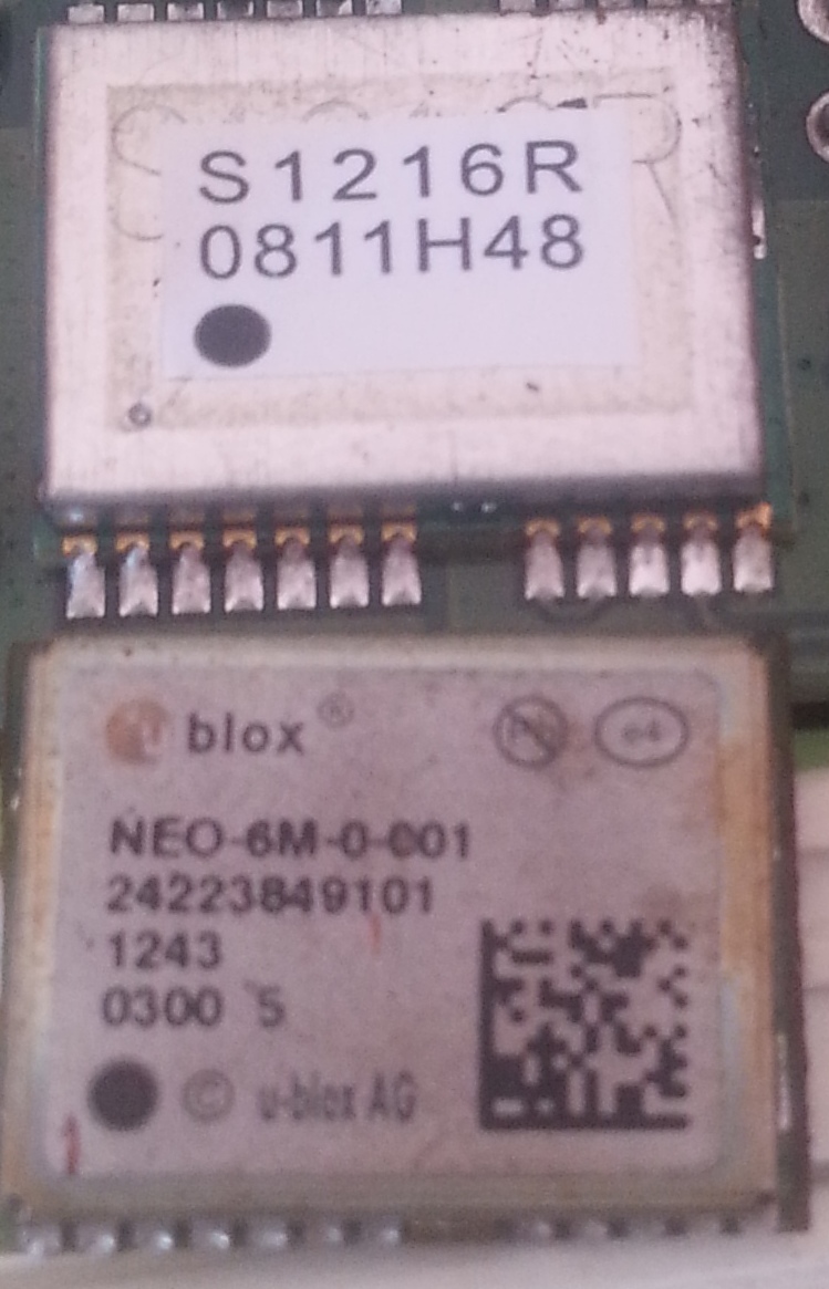

netskald wrote:
Захватывается стабильно 3 спутника, трек прерывистый на всём пути.
С чем это может быть связано и какие коррективы могут быть внесены в поддержку оборудования М2М?
Если удастся раздобыть протокол М2М, то я конечно передам его специалистам Гуртам. Открыть эту версию протокола можно только с личного распоряжения великого и ужасного исполнительного директора Алексея Анатольевича :-)
Скорее всего ошибаюсь, но есть мысль поковырять какой-нибудь параметр из разряда HDOP-горизонтальная погрешность, на других приборах такой же трек был, пока этот параметр не выключили... А вот с GLX новыми не подскажу, но попробовать можно)))

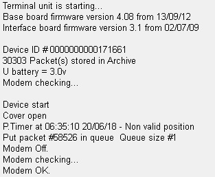

коллеги , прибор glx выдает ошибку interface board error #8 , а далее идет modem cheking... modem off .....modem cheking... modem off и т.д в чем может быть проблема???До этого поменяли батарейку.
вопрос тоже интересен , дайте знать , если будет известен ход решения данный проблемы

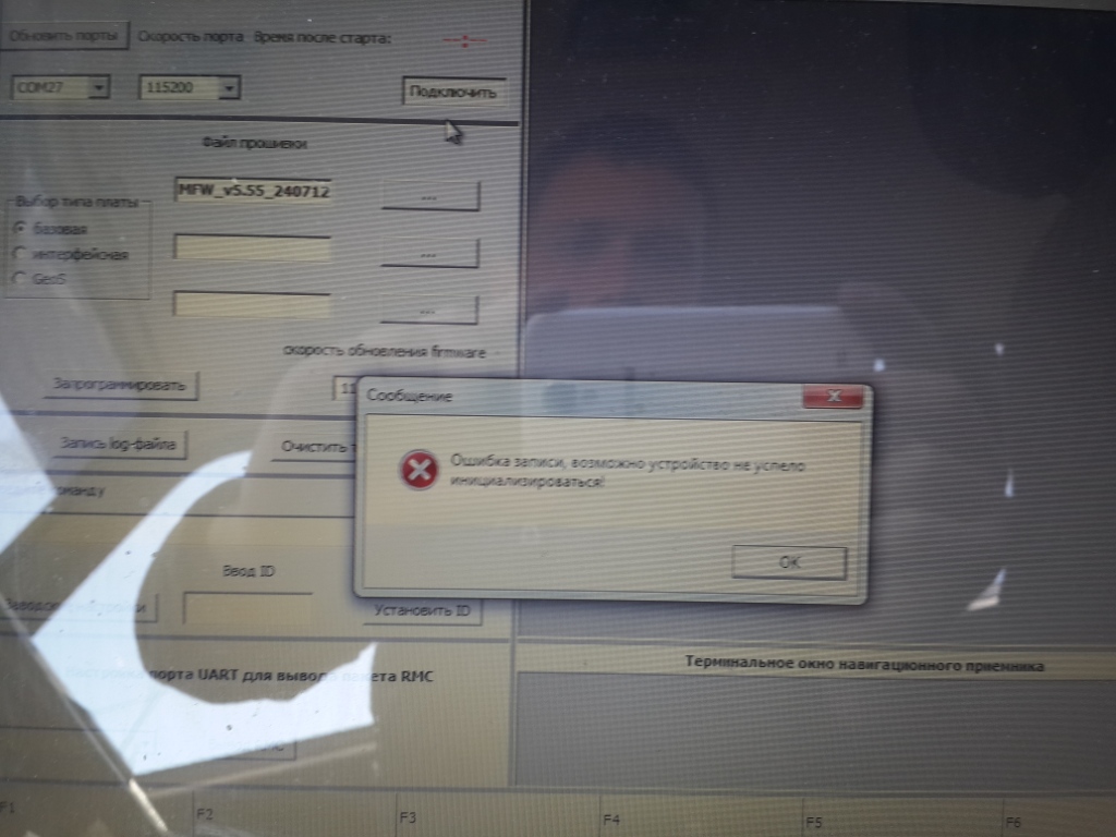

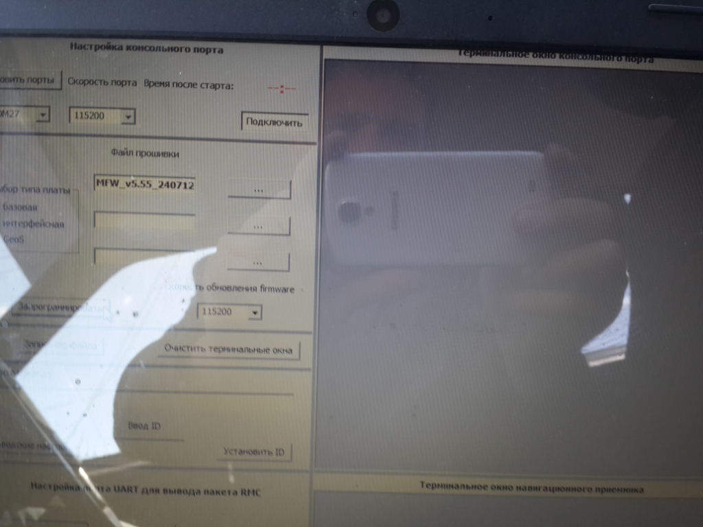

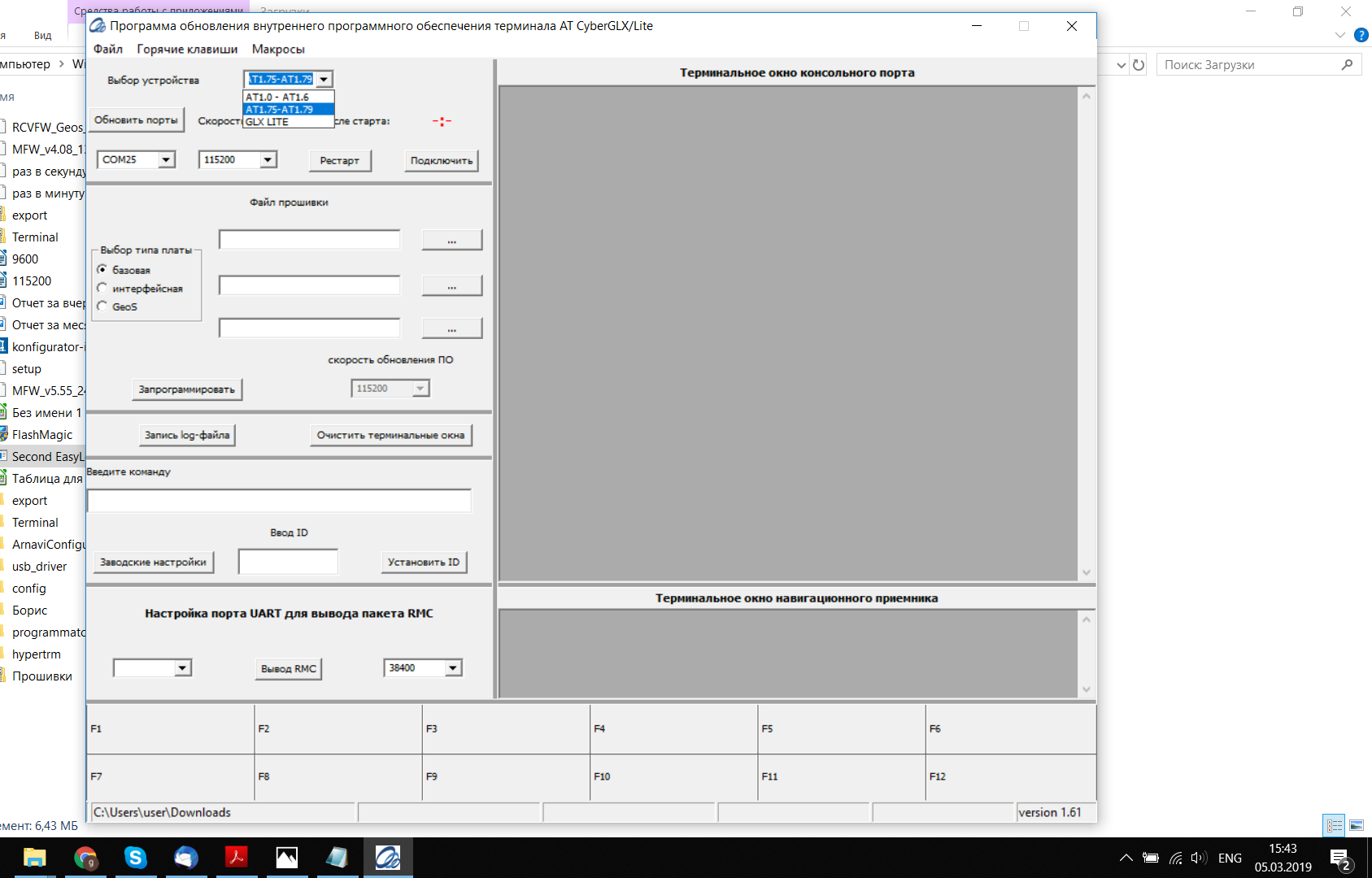

Не получается обновить (прошить) М2М Cyber GLX программой Second EasyLoader GLX_GX_ver_ATLite,т.е. часть (автопарк) трекеров "шьется" без проблем,до версий 2.98. и 4.03,приемник с 1.23 до 1.29,но несколько упертых приборов зависли на прошивке 2.95 и 2.98 и ни в какую...0% и все...тишина,питание в норме.Трекеры в принципе отбиваются и некоторые,не прошиваемые,даже исправно трудятся на авто,а несколько не прошиваемых,работают,когда лежат на столе,при установке в авто начинаются проблемы с потерей Глонасс,особенно,если авто завелся и начал движение.Самый последний,доселе неизвестный и загадочный глюк,несколько трекеров перестают отбиваться ровно в 4 утра или минутой,две раньше))),приходится из программы М2М ЖКХ посылать команду "перезапуск",начинают отбиваться.В программе Second EasyLoader GLX_GX_ver_ATLite все проблемные трекера показывает,сбрасывает,прописывает на отлично,при прошивке - виснут на 0%.Кто может сталкивался??? Интерфейсная прошивка 3.1,прошивать не пробывал,нет в наличии,может в ней дело,если есть у кого такая или новее,скиньте.

obServer,если не трудно скинь конечно,буду благодарен.

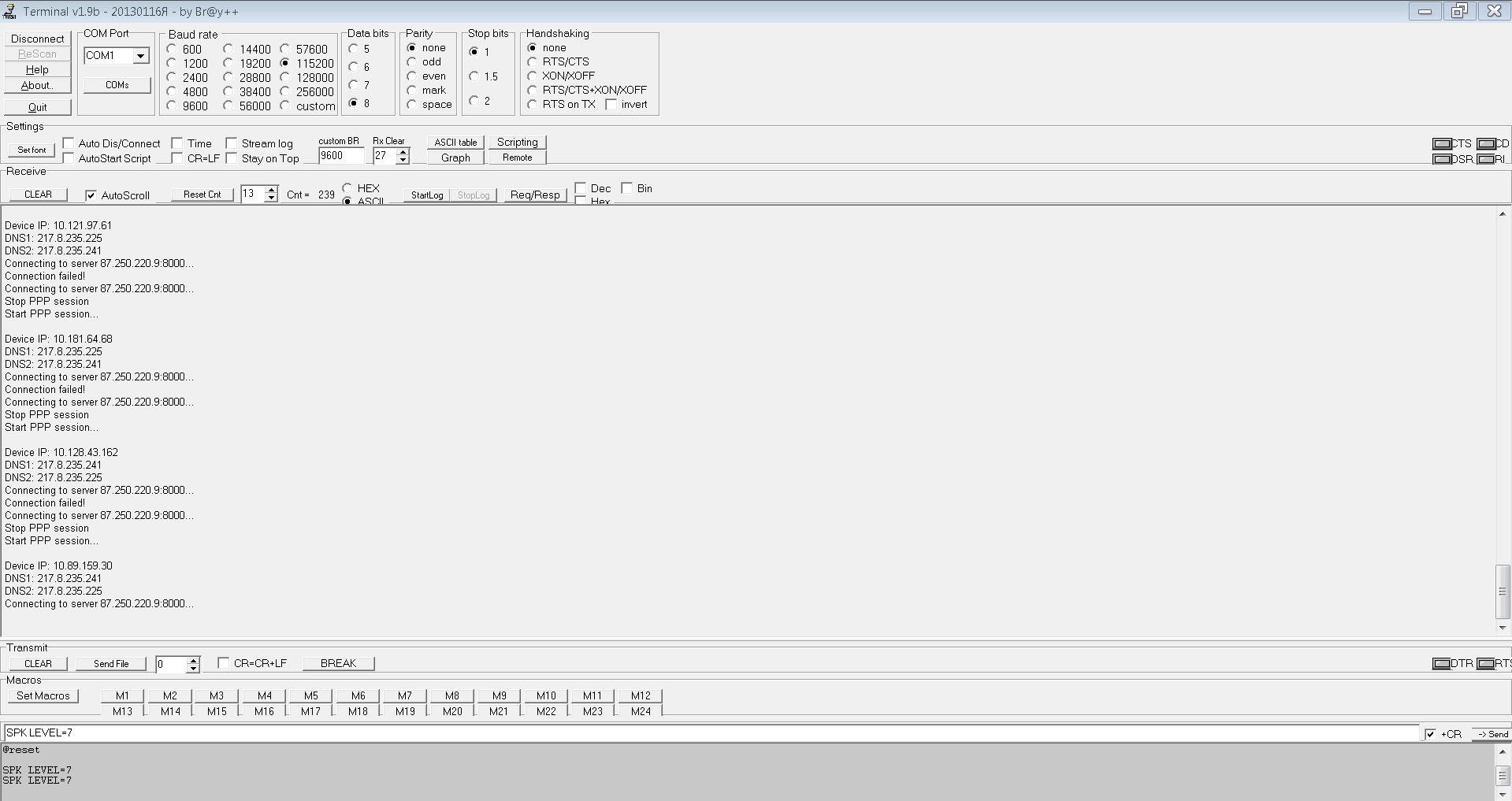

Такое вот окно на тех трекерах,что не прошиваются:  "Начало обновления программного обеспечения
Загружено: 0 %" и все.
Прикладываю лог зависшего трекера (4.00 утра):

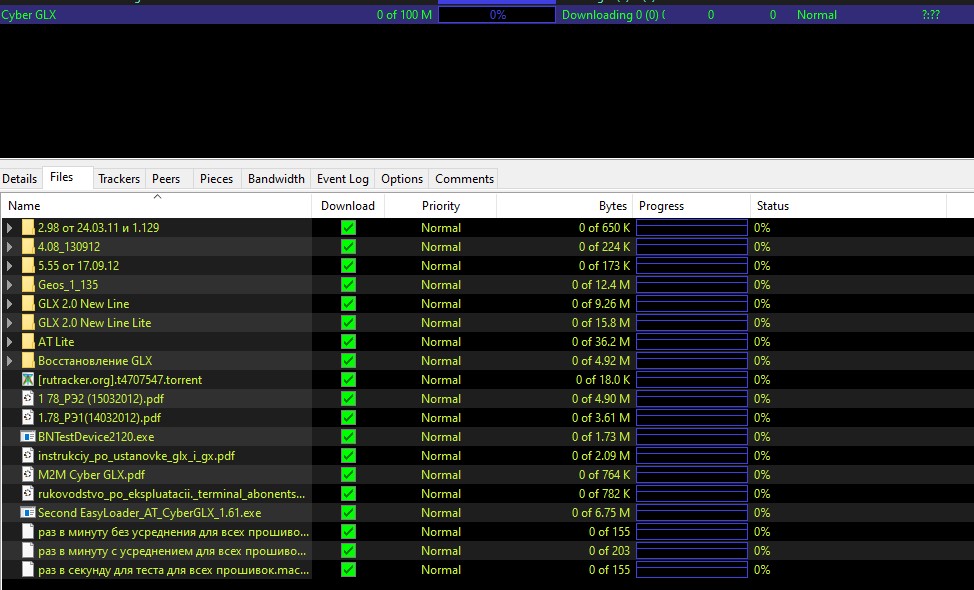

Заметил,что проблемные (не прошивающиеся) трекера не принимают консольную команду @SEND INFO=+79xxxxxxxx9,для управления через смс,определения номера симки.Команды CMC NUMBER и SMS NUMBER проходят нормально.Думаю,что это аппаратные проблемы....но полностью не уверен.И вопрос: как и чем их шьют по воздуху??
Обновления версий прошивок (4.06, 4.52\5.52):
http://bnc.ucoz.net/publ/prochee_po/pro … /10-1-0-78
(а где скачать?))
Интересует также програмулина "M2M Cyber-Tester"".

Вообщем такие проблемы и идут постоянно не может авторизоваться на сервере.
Из за того что прошивка слишком высокая?

на последних прошивках (4,07 и 5,54) сиберы отказываются конектится к виалону
Base board firmware version 4.07 from 23/07/12
Interface board firmware version 3.1 from 02/07/09
Device ID # 0000000000165434
0 Packet(s) stored in Archive
U battery = 3.0v
Use satellite time 03:10:47 26/09/12
Device start
Cover open
P.Timer at 03:10:47 26/09/12 - Non valid position
Put packet #1 in queue  Queue size #1
Modem checking...
Modem Off.
Modem checking...
Modem OK.
Checking SIM card...
SIM is OK!

Странная болезнь тяжка проявилась на чудо зверьке M2M Cyber GX, по логам все норм, коннектится, соединяется, отправляет пакеты куда нужно, но периодически останавливает PPP сессию и заново ее стартует и так постоянно.
Пробовал менять сим, саму плату модема с заведомо рабочего, сброс к заводским значениям и перепрошивку, изменений ноль, может кто знает диагноз дохтора?:)

Дело в том, что кабель спаял, подключился к прибору через HyperTerminal, получаю все данные, кроме данных о сервере. На запрос "server?" отвечает: "Error! Unknown or incorrect command"
Подключал через USB
Base board firmware version 3.01a from 22/12/09
Interface board firmware version 3.3a from 02/12/09"
как быть? как хотя бы проверить на какой ip он прошит?

Тут уже не раз писали (http://forum.gurtam.com/viewtopic.php?pid=21176#p21176), что в вашей прошивке команда для отображения сервера выглядит как "server1?"
для проверки можно использовать сервер для опознавания блоков Виалон http://id.wialon.net

при попытке обновить через Second EasyLoader выдает сообщение "ошибка записи, повторите заново на другой скорости!". соответственно на другой скорости тоже самое. как быть, кто-нибудь знает? обновляю до версии 5.62 с 5.55.
если использовать BNFlashProg, то прошивка в терминал заливается, но по окончаниии после перезагрузки терминала прошивка остается 5.55.
а где вы взяли версию 5,62 ? на официальном фтп нет такой. я вообще прошивки выше 5,55 не видел

VladS wrote:
у региональных представителей. правда они говорили что москва еще запрещает ее распространять.

там доступ только по логину и паролю выданным M2M
по опыту - если терминал ведет себя так как вы описываете - прошивка не совместима аппаратной частью, либо нужен новый загрузчик
ко всему хочу добавить вам нет смысла шиться на 5,62 скорее всего  это бета необкатаная

Подскажите как сконфигурировать сие чудо. Подал 12В на +/- определися в системе как неизвестный Virtual Com Port, скормил ему кучу драйверов один из них подошёл, запускаю ПО Second EasyLoader GLX_GX_ver_1.47 выбираю COM3 и ничего не происходит. Что я делаю не так? Или дайте пожалуйста ссылку на нужную версию конфигуратора.
187
M2M Cyber GLX
Re: M2M Cyber GLX
Разобрался драйвер от Телтоники из Инструкции подошёл, теперь дргая проблема: в логах постоянно пишет:
Connecting to server...
Authorization...
Authorization...
Authorization...
Authorization...
Authorization...
Пытается как-то авторизоваться на сервер но у него это не выходит что не так?
188
M2M Cyber GLX
Re: M2M Cyber GLX
номер терминала должен быть восьмизначный, поэтому добавьте впереди к номеру две цифры (было 123456, должно быть 11123456)

Mihail Standart wrote:
Добрый день! Хочу перепрошить данный трекер под Виалон. В терминале выводит следующии сообщения:
Modem checking...
Modem OK.
SIM is OK!
Modem Off.
Modem checking...
Modem OK.
SIM is OK!
Modem Off.
Modem checking...
Modem OK.
SIM is OK!
шшв
P.Timer at 06:44:02 22/03/13 - Valid position
Save packet in archive. Packet #24
Put packet #32 in queue. Queue size #8
Modem Off.
Modem checking...
Modem OK.
SIM is OK!
Modem Off.
Modem checking...
Modem OK.
Подскажите, пожалуйста, что делать дальше?
Какой APN? GSM антенна целая? Такое ощущение, что не может сеть поймать... Попробуйте следующие команды- @version? , APN? (если старая версия прошивки, то PDP?), server?
Посмотрим что ответил.

тоже  нужна помощь с трекером с наклейкой usb как его к компу подцепить ?? шнуры пробовал не видит его - версия платы 1.6
Hellyk wrote:
Добрый день, скажите,могли бы вы мне помочь,по вопросу,что проскочил в форуме,"Нам тоже, видимо, нужна помощь. Приборы M2M-Cyber GLX внутри наклейка USB.  Через Com-port никак не хочет общаться, хотя в инструкции ни слова о USB. Если есть у кого нибудь опыт общения с таким вариантом, подскажите!"
Аналогично не можем подконнектить GLX по ком кабелю,хотя GX подсоединили,видимо распайка другая,если у вас был опыт общения с данными устройствами,не смогли бы вы подсказать метод распайки! Заранее спасибо !!!
Зачем что то распаивать?  Берем обычный кабель USB - miniUSB - ставим дровишки - появляется устройстве в диспесчере "че то там com4" - гипер терминал или M2MCyberTester все что угодно и юзаем)
Если нужны дровишки кидаем почты в личку

куда вы miniUSB умудрились вставить?
http://www.itc-promenergo.ru/files/elib … _glx_.pdf. стр. 8
я пользовался  этим:
http://www.hardware.zp.ua/docs/usb.htm
http://www.itc-promenergo.ru/files/elib … r_glx_.pdf
CH341 USB to Serial Driver X64
xoma11 wrote:
200
M2M Cyber GLX
Re: M2M Cyber GLX
я пользовался  этим:
xoma11 wrote:
Лайтовые они идут на мини юсб, glx-ы они подлючаются через con

проблема с Cyber GX (серийный номер начинается с 0015, версия базовой прошивки 2.98, интерфейсной - 3.1)
Connection established, sourse port 1025
Authorization...
Authorization...
Authorization...
Authorization...
Authorization...
Server close connection
Connection established, sourse port 1026
Authorization...
Authorization...
Authorization...
Authorization...
Authorization...
Connection established, sourse port 1027
Authorization...
Authorization...
Authorization...
Authorization...
Authorization...
Connection established, sourse port 1028
Authorization...
Authorization...
Authorization...
Authorization...
Authorization...
Connection established, sourse port 1029
Authorization...
Authorization...
Authorization...
Authorization...
Authorization...
Stop PPP session...
Modem Off.
Кто подскажет, в какую сторону копать?
UPD: серийный номер устройства задал восьмизначный - 0015ХХХХ

Случаем не Про версия Виалона?
Если память не ошибается то ID должен быть вида 12345678
Authorization...
Authorization...
Authorization...
Authorization...
Authorization...
Authorization...
Authorization...
Authorization...
Authorization...
Authorization...
Authorization...
Authorization...
Authorization...
Authorization...
Authorization...
Authorization...
Authorization...
Authorization...
Authorization...
Authorization...
Authorization...
Authorization...
Authorization...
Authorization...
Authorization...
Stop PPP session...
Modem Off.

(edited by malari 10/06/2013 07:08:48)
Re: M2M Cyber GLX
VladS wrote:
а должен быть 1015xxxx или 2015xxxx, ушастые откидывают все левые нули
Не совсем понял. Прописал ID вида 1015xxxx, на запрос ID выдает 0000000001015хххх.
Как правильно сделать?
UPD: апнул базовую прошивку до 2.98, интерфейсная - 3.1, может тоже ее тоже поднять хотя бы до 4.04?
Инновационно-технический центр "Барс-Нави" (г. Казань)
www.bars-navi.ru
228
M2M Cyber GLX
Re: M2M Cyber GLX
в настройках терминала еще галочку донт чек срс сделайте
M2M Cyber GLX
и не подымайте прошивку иначе будет выдавать всегда три спутника только
Смирнов Влад
Владивосток
229
M2M Cyber GLX
Re: M2M Cyber GLX
VladS wrote:
http://i.imgur.com/jY58E64.png
Это помогает устранить ошибку с подключением, или надо все-таки с номерами копаться?

Проблема решена, все оказалось вполне тривиально. Всем спасибо за консультации!

Stop PPP session...
Modem Off.
Хостинг. Пытаюсь подключиться к порту 20815.
Обратите внимание на указанный порт ???? должен быть 20185
233
M2M Cyber GLX
(edited by malari 12/06/2013 09:35:34)
Re: M2M Cyber GLX
vladvlad wrote:
malari wrote:
Собственно беда была именно в этом, банальный человеческий фактор админа.

Добрые люди мне еще подсказывают, что Rx ДУТа надо подключать к Тх Cyber GX.

Распайку кабеля давал вот тут
Cyber GLX

Спасибо,подключился,один прибор правда после прошивки 5.55 (родная стояла 3.05) умер совсем,горит один зеленый,на других все нормально,пока не шили,работают,но сервер не прописывается SERVER=...........,типа некорректные данные,все остальное как и на старых приборах команды,прописывает.
для приборов версии 1.6 прошивка 3.05 и есть последняя... шить более старшей просто НЕЛЬЗЯ, ибо она для других версий платы приборов....
на данный момент для версии 1.0-1.5 прошивка 4.08
для версии 1.6 - прошивка 3.05
для версии 1.7x - прошивка 5.55 или 5.64
Так в связи с тем, что в приборах 1.6 были использованы два сервера, то команды
server1
sererv2
В более поздних моделях разработчик сделал уже унификацию команд, а эта модель несколько тупиковая.
Так же для терминала советовал бы проверить версию прошивки самого Геос-1 (может стоять и другой приемник)
@rcv board? и если она не последняя используемая (135 последние цифры) то обновить и ее.

Еще раз спасибо,дело было именно в этом (разные приборы,разные прошивки),прошил нормальной прошивкой,все пошло!

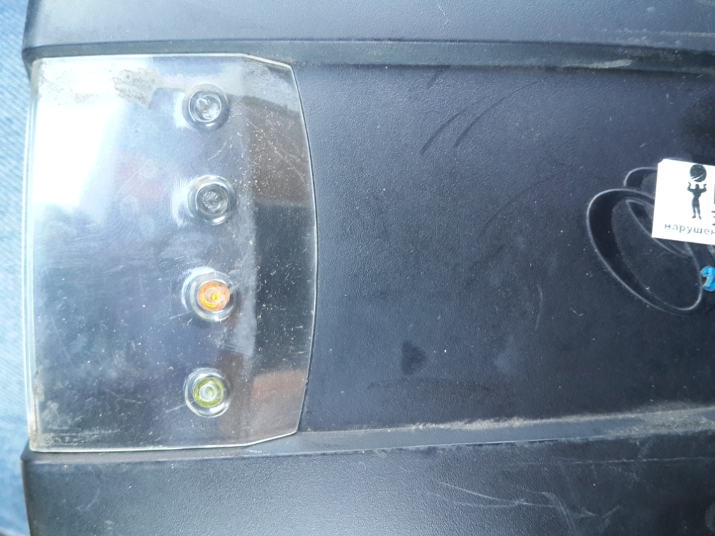

Подскажите как определить версию терминала?
На столе лежит терминал у которого горит красным Глонасс/GPS светодиод. Серия 00152ХХХ
252
M2M Cyber GLX
Re: M2M Cyber GLX
а другие светодиоды то совсем не горят?
Компания "Навигационные системы Урала"
www.navsysural.ru
253
M2M Cyber GLX
(edited by vladvlad 08/07/2013 03:16:45)
Re: M2M Cyber GLX
терминалы с номерами 00 ххх ххх GPS
с номерами    000 хх ххх Глонасс
версии ПО определяются подключением к CON разъему на терминале в программе например ТестерМ2М
(горит красным- не работает навигационный приемник!!!) если желтым - посмотрите антенну, зеленым - норма.

Разобрались, красный - прибор не мог инициализировать приемник - помогла замена батарейки.

Версию прибора он показывает следующую:
Base board firmware version 5.55 from 17/09/12
Interface board firmware version 3.5 from 27/12/11
gps модуль Geos-1

Господа нужна для него прошивка
Скинте на ssa8462@yandex.ru
Заранее признателен буду
268
M2M Cyber GLX
Re: M2M Cyber GLX
ssa66 wrote:
зверёк по имени M2M-Cyber GLX
https://www.dropbox.com/sh/n2fcmt509e2cyit/P-MvtuFUMy

Добрый день, прошу подскажите( я в этой сфере новичок), у меня проблема подключения GLX к Wterm. Порты и скорость выставляю а в ответ тишина...
270
M2M Cyber GLX
Re: M2M Cyber GLX
по моей ссылке качаете second easy loader, в нем перебираете две скорости: 9600 и 115200. ну и мануал там же скачать можно
Смирнов Влад
Владивосток
271

Ссори, ссылка выше. Разобрался.

Подключил, терминал отозвался. Спасибо.

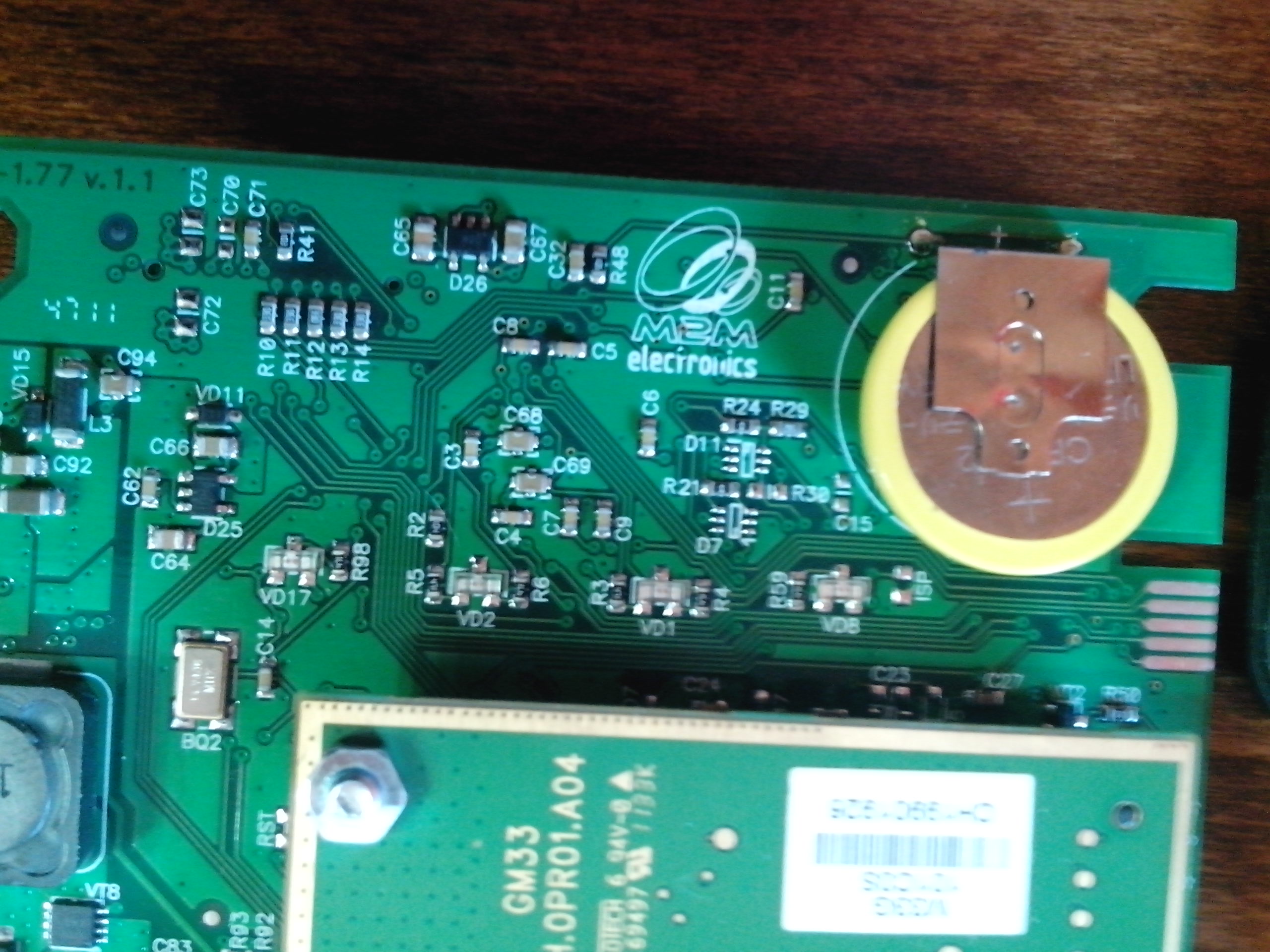

Господа, напомните пожалуйста, что можно поделать с приборами, если выдает Can't detect receiver ?
вычитал, что надо менять батарейку, но не могу найти название ее, и как менять? Она вроде там приклеена.
Можно ли перепрошить прибор так, чтобы он стартовал без батарейки?

Вообще они и без аккума стартуют,скорее всего трекер неисправен.

Можно поменять блоки приемников gps или gsm,смотря какой из нних неисправен, с такого же трекера (неисправного,например снять),они там на разъемах.я менял много раз,когда основная плата выгорала,приемники как правило оставались невридимы.
286
M2M Cyber GLX
Re: M2M Cyber GLX
Похоже тут наоборот. Хотя странно что на 4-приборах все неисправны приемники. Надо попробовать с батареек начать.

померяйте напряжение на батарейках. в ранних версиях была проблема с нестартом приемника с разряженой батарейкой. батарейка там распространенная cr2032  помоему

Да батареи 146% дохлые, приборы лежат уже года три без движения. Посоветуйте как отклеить старую батарейку? она там как то намертво приварена.

отпаиваете старую, припаиваете новую, батарейки стандартные, как на материнских платах, только обычно они без ножек, но можно что-нибудь всегда придумать.

В принципе,да, некоторые старые приборы могут не стартануть именно из-за батареи,может просто оставить включенными приборы на ночь,малость подзарядятся и стартанут))

Какие параметры UART должны быть выставлены на приборе?

http://i.imgur.com/nn4aMFt.png
2- серый
3 - розовый
параметры в терминале
я сделал универсальные макросы для всех прошивок,  что они делают понятно из названий. дуж должен быть подключен. только для омникома:
раз в минуту без усреднения для всех прошивок.macro
раз в минуту с усреднением для всех прошивок.macro
раз в секунду для теста для всех прошивок.macro
качать тут: https://www.dropbox.com/sh/n2fcmt509e2cyit/P-MvtuFUMy
Смирнов Влад
Владивосток

Требуется помощь.M2M Cyber glx lite нужны драйвера и конфигуратор?
306
M2M Cyber GLX
Re: M2M Cyber GLX
конфигуратор Second EasyLoader_AT_CyberGLX_1.61.exe и все остальное по ссылке в моей подписи

Подскажите пожалуйста. Чем можно подключится к прибор M2M-Cyber GLX v.2SWFB?  Second EasyLoader_AT_CyberGLX_1.60 его не видит
Алексей Александров
Скай Телеком
Чебоксары
311
M2M Cyber GLX
Re: M2M Cyber GLX
Должен видеть. Скорость 115200.
Смирнов Влад
Владивосток
312
M2M Cyber GLX
Re: M2M Cyber GLX
Похожая проблема была с этой серией.  Использовал Second EasyLoader_AT_CyberGLX_1.61 и поменял немного провода в конфигурационном кабеле. В итоге часть текста в терминале кракозябры, но сконфигурировать можно.
А провода как поменяли?
в блок провода идут также, а в COM разъем провод GND необходимо перенести на контакт под проводами RX и TX. Собранной схемы под рукой к сожалению нет, фото предоставить не могу.

Добрый день!
Имеется в наличии АТ Cyber GLX 1.77 как ни пытался не получается получить от него данные в человеческом виде. Пробовал разную скорость порта, разные USB-COM переходники, пробовал на маке и на винде - результат один: в терминале "крякозябры".
Подскажите пожалуйста, что я упустил? Куда копать дальше? Или это прибор неисправен?
Freekaloid, можете пожалуйста пояснить, что значит под RX и TX?
Спасибо!

Здравствуйте.
Работаю 2 месяца в автотранспортной компании. На данный момент в наличии около 200 блоков M2M-Cyber GX. За диагностику, прошивку и настройку местный дилер берет по 1050 рублей/блок. Руководство рекомендовало минимизировать затраты.
Пожалуйста, дайте ссылку или вышлите на почту программу для прошивки блоков M2M-Cyber GX и прошивки от 2.95 и выше, если вас не затруднит.
С уважением,
я.

Меняли RX и TX местами на адаптере, а также по рекомандациям в этой ветики GND с CON пускали на RTS адаптера.
Вобщем видны только крякозябры, подскажите кто именно с этой моделью сталкивался!

gravizapa wrote:
Используйте обыкновенный пролифик, моксу или прямой ком порт
за сегодня техники переподключили 8 скорых оснащенных этими аппаратами, ни с одним не возникло проблем с подключением . они кстати пользуются изи лоадером 1.47. пользуются кабелем который я собрал на пролифике для всех GX/GLX
год назад я программировал для той же скорой 140 таких аппаратов. И я авторитетно заявляю, что отличий по кабелю нет.  Они отличаются только батареей и наличием модуля вайфай от простых GLX

Действительно дело было в адаптере,спасибо,подключил через другой,пошло поехало, теперь попробую настроить))

Блок начал передавать сообщения но спутники не ловит. На команды пишет что Base board firmware version 5.54 from 24/07/12
Interface board firmware version 3.5 from 27/12/11, Geos-1 1.129 20/1/2011. Я так понимаю его прошить надо до более новой версии?
Device start
Cover open
P.Timer at 10:47:46 12/02/14 - Non valid position
Put packet #1 in queue 1 Queue size #1
Checking SIM card [1]...
SIM is OK!
GSM network search...
WiFi module OK.
Searching WiFi networks...
Found WiFi network skytech
Connecting to WiFi network skytech...
Connecting to server 1. 193.193.165.165:20185...
Registered. Home network. Network code 25099
Start PPP session...
Device IP: 10.252.171.123
DNS1: 217.118.66.244
DNS2: 217.118.66.243
Authorization. Server 1
Successfully! Server 1
Send packet #1 Server 1
Received packet ACK #1 Server 1
Del packet #1 in queue 1 Queue size #0
Check the connection settings!
Александр г.Уфа
355
M2M Cyber GLX
Re: M2M Cyber GLX
Нашел прошивку 5.55,попытался загрузить но выдает ошибку:
M2M Cyber GLX
Но после этого в консоли пишется скрипт вот так:
M2M Cyber GLX
После первой попытки спутники начал прибор ловить, хотя прошивка не встала!
По итогу вопрос знатокам: 5.54 это вообще рабочая прошивка?Стоит искать новую и обновляться или на этой получится подцепить дуты и зажигание?
вполне нормальная прошивка. вот только у нее есть проблемы с виалоном в виде проблем с выгрузкой сообщений из черного ящика.  но это на любой прошивке выше 5.01

сопоставляю плату имеющегося у меня терминала с фото они различаются не могу определиться какие дорожки перемыкать
буду признателен  если вы меня проконсультируете в скайпе мой логин: barkov250690

При подключении терминала M2M-Cyber GLX v.2SWFB  ПО Second EasyLoader_AT_CyberGLX_1.61  нажимает кнопу подключить и все. Кнопка в зависшем положении. Подключении не происходит!
Алехов Александр Александрович
377
M2M Cyber GLX
(edited by saha.80 29/04/2014 13:23:45)
Re: M2M Cyber GLX
Виртуальный COM-порт может быть открыт для доступа только после того как терминал подключен к ПЭВМ и автоматически удаляется из системы при отключении терминала.
В связи с этими особенностями есть несколько практических рекомендаций:
а) открывать COM-порт в терминальной программе следует ТОЛЬКО ПОСЛЕ подключения терминала;

кто-нибудь сталкивался с таким: подключил GX к SEL, командами поменял сервер, порт, логин точки доступа и пароль, имя точки доступа, но прибор никак не хочет цепляться к серверу Виалона. Что делаем не так?
Close connection to Server 1
Connection failed! Server 1
прошивки 5.52, 3.5

M2M Cyber GLX
Re: M2M Cyber GLX
Попробуйте подключить как SpaceTeam

Проверьте ID на http://id.wialon.net

проверили, ID 00172840 именно так он у нас в настройках и задан

Данный ID 00172840 успешно зарегистрирован и оставил несколько сообщений. Последнее было 2014-05-19 18:05:35.

Что касается ID 01100192. ни одного сообщения получено не было. Необходимо посмотреть, что присылает прибор.
Обратитесь пожалуйста с вашим вопросом на support@gurtam.com, обязательно вам поможем.

IP с тех пор как мы его сменили на 193.193.165.167, мы не меняли, объект вышел на связь именно по нему. Как так получается, что по тому, что указан на странице устройства (193.193.165.165) он не выходит на связь?

Объект не мог выйти на связь по этому адресу 193.193.165.167. ID Wialon net  предназначен только для определения ID прибора. Значит или вы или кто-то ещё переводил объект на адрес хостинга.
Для более детального решения вопроса, просьба, писать на support@gurtam.com

тем не менее этот объект с теми же настройками не выходит на связь с сервером. отправил 5 сообщений и все. на 193.193.165.167 если настраивать обновляется не реже раза в минуту, а на 193.193.165.165 не идет ничего, в терминальном окне только это:
может прибор глючный? завтра будет еще 6 таких проверю, но что-то смущают меня эти "железки"...

Для тех кто:
  • правильно собрал провод для настройки
    нашел все необходимое ПО
    смог подключить трекер к ПО и в терминальном окне была не абракадабра
    сделал все необходимые настройки для переадресации устройства на Виалон Хостинг
НО устройство в системе не видно,
то нужно в свойствах объекта, рядом с типом устройства нажать на ключ - "Сконфигурировать устройство для данного объекта" и поставить галочку рядом с "Don't check CRC"
И будет вам счастье smile

не удается понизить прошивку у cyber glx чтобы было видно более трех спутников.
пробовал версии шить 2,97 2,98 4,04
текущая версия 5.52 и 5.55 на других приборах.
прошивка проходит удачно, но после перезагрузки смотрю @VERSION? и версия не изменилась.
поделитесь кто нибудь рабочим easy loader , может им удастся прошиться.
тот что на дропбоксе лежит у меня не запускается почему то. если точнее, то ничего не выводит и ошибок не выдает.

во первых вы не понизитесь с 5.хх прошивок.
во вторых подключайте как stab liner и все будет ок
Смирнов Влад

M2M Cyber GLX
Re: M2M Cyber GLX
VladS  Вечером попробую сделать, приду домой. отпишусь что получилось.
На другом терминале устанавливаю:
APN=internet.mts.ru.
LOGIN=mts
Password=mts
Server=Ip адрес сервера.
Но все ровно данные не идут.
пишет следующее
Modem checking...
Modem OK.
SIM is OK!
Modem Off.
P.Timer at 08:44:53 16/04/15 - Non valid position
Save packet #444 in archive
Put packet #448 in queue  Queue size #4
Modem checking...
Modem OK.
SIM is OK!
Modem Off.
477

Non valid position - смените антенну GPS,
478
M2M Cyber GLX
Re: M2M Cyber GLX
yoogimi  не понимаю как влияет антенна GPS на передачу данных?
479
M2M Cyber GLX
Re: M2M Cyber GLX
Насколько я помню, без признака валидности, связь с севером не уcтановится.
480
M2M Cyber GLX
Re: M2M Cyber GLX
yoogimi Не помогает, антену поменял, да и та старая антенна на другом терминале норм работает.
Смс команды отправляю,  а они не доходят, может что то с прошивкой или с модемом?
481
M2M Cyber GLX
Re: M2M Cyber GLX
yoogimi Была проблема, походу с батарейкой, потому что после долгого не включения зверька, он у менея по первой не хотел работать. вис на включении. Голела только лампочка питания и GPS. Может что то из-за нее?

yoogimi  не понятный девайс попался. Вставляешь сим карту при выкл АТ. Потом включаешь АТ, сотовая связь не мовит. модем отключается.
А вот вот если сим карту воткнуть при включенном АТ, когда идет опрос сим карты"Checking SIM card...", то все хорошо пашет. Чудеса)))
Не понятно, как лечить, кто нибудь подскаюите плизззз
484
M2M Cyber GLX
Re: M2M Cyber GLX
похоже с модемомо что то , по пробуйте разобрать терминал и модем перетыкнуть на плате.
после можно в заводские сбросить @RESET SETTINGS
все сотрется- надо будет заново настраивать
Смирнов Влад
Владивосток
485
M2M Cyber GLX
Re: M2M Cyber GLX
VladS к заводским настройкам сбрасывал не помогает. Разобрал терминал и не пойму как модем переткнуть.
Перепрошивка поможет решить проблему?
486
M2M Cyber GLX
Re: M2M Cyber GLX
вряд ли перепрошивка решит проблему
переткнуть - открутить все болты на плате и отсоединить все что отсоединяется
там платка с имеем на разъеме, если припаяна -тогда ой
Смирнов Влад
Владивосток
487
M2M Cyber GLX
Re: M2M Cyber GLX
VladS  отсоединил модем, включал без него, не помогает. На плате стоят две батарейки. первая показывает - 3 V, а вторая - 2,7 V. Может быть из за этого?
488
M2M Cyber GLX
Re: M2M Cyber GLX
нет, батарейка может влиять только на ловлю спутников
на модем нет.
менять модем надо

M2M Cyber GLX
Re: M2M Cyber GLX
Скрины программы и команд во вложении.
Команды пытаюсь вбить через командную строку.
Post's attachments
Вступайте в ряды Фурье!
506
M2M Cyber GLX
Re: M2M Cyber GLX
введите команду server=99.99.99.99:20185 в конфигуратор и сделайте скрин ответа
Смирнов Влад
Владивосток
507
M2M Cyber GLX
Re: M2M Cyber GLX
На экран ничего не выводится после команды...ни сама команда, ни ответ
508
M2M Cyber GLX
Re: M2M Cyber GLX
так же закгрузка макроса тоже ничего не дает...хотя в окне есть сообщение о принятии макроса. Сколько знаю после каждой команды принятой терминал дает ответ "OK"
  • M2M Cyber GLX
509
M2M Cyber GLX
Re: M2M Cyber GLX
у вас кабель неисправен. . он принимает от терминала но не передает ему
tx смотрите
Смирнов Влад
Владивосток
510
M2M Cyber GLX
Re: M2M Cyber GLX
Спасибо большое. Все заработало

522
M2M Cyber GLX
Re: M2M Cyber GLX
https://www.dropbox.com/sh/s66wl6e3fldv … ojIAa?dl=0
Ссылка на софт и не только по glx
