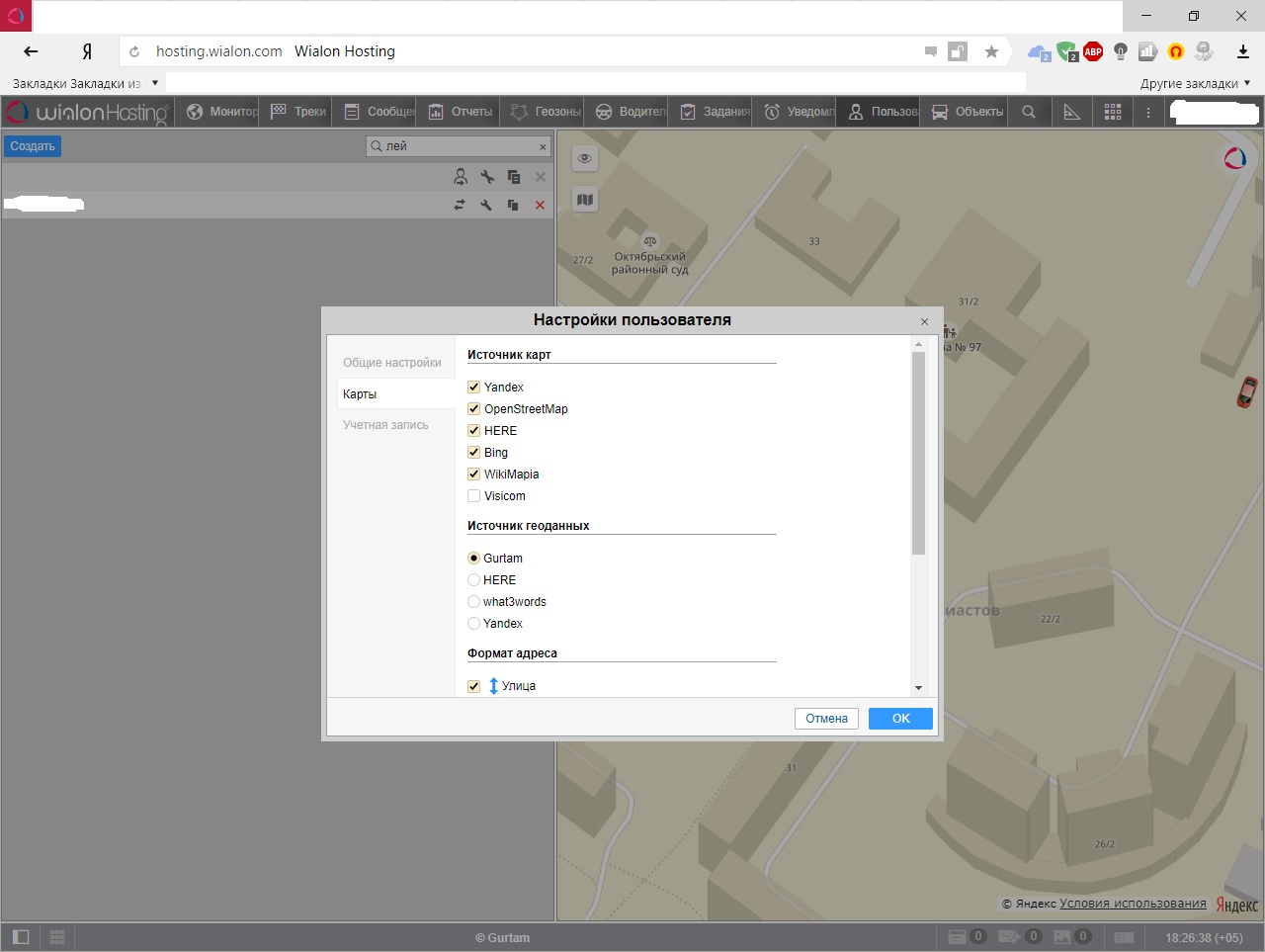

Pavel Bushuyeu wrote:
glonass102
С Google все по прежнему — карты со спутника присутствуют.
К сожалению нет. Даже в настройках пользователя, именно Google даже как источника карт нет.
glonass102
От "точки" входа это зависит нет?! Захожу напрямую через hosting.wialon.host

glonass102, ключи карт привязываются к сайтам, т.е. есть зависимость от точки входа.
У Gurtam есть Google ключ Premium Plan. Он предоставляется на платной основе для сервисов со своим DNS. Собственно, поэтому на hosting.wialon.host карт Google и нет, т.к. за их использование на любом сайте нужно платить. И если б ключ туда был добавлен, то всем, зашедшим на сайт, в счет бы попали суммы за использование карты и геоданных, запрошенных у Google.

По условиям использования ни Google, ни Yandex карты нельзя применять в мониторинге с бесплатным ключом. В истории с Яндекс картами есть еще запрет на спутниковые карты. При использовании сторонних сервисов всегда приходится учитывать условия их использования.
К слову, на hosting.wialon.host Google карт нет больше года.
PS: В Google можно создавать свои карты, POI и геозоны, а потом экспортировать их в kml. А из kml можно загружать в Wialon. Не самый простой вариант, но рабочий. И без нарушений каких-либо лицезий.
