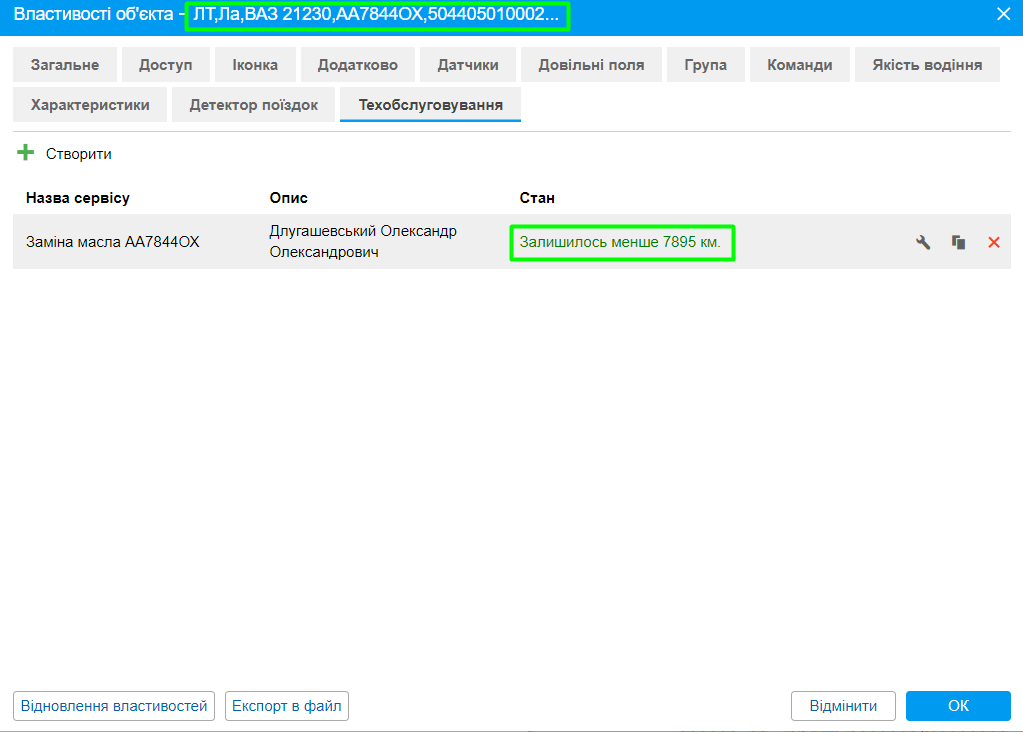

Добрый день!
Нужно максимально просто вытянуть название обьекта из ресурса + состояник техобслуживания (или полностью название сервиса техобслуживания, описание и состояние).

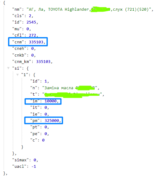

alex1505 здравствуйте, как указано в посте выше, вам нужно указать необходимый флаг для получения соответствующего свойства элемента. Интервалы техобслуживания находятся в объектах (avl_unit), а они являются макро-элементами, т.е. флаг применяется в Unit (wialon.item.Unit.dataFlag.maintenance).
К сожалению, у меня нет опыта в JS. Но по аналогии с кодом из вашего примера, список интервалов техобслуживания объектов вы можете получить например так:
let sess = wialon.core.Session.getInstance();
let units = sess.getItems("avl_unit");
for (var i = 0; i < units.length; i++){
    var u = units[i];
    console.log(u.getServiceIntervals());};
Описание параметров в ответе вы можете найти тут -- https://sdk.wialon.host/wiki/ru/sidebar/ … luzhivanie

alex1505 добрый день, для получения значений счетчика пробега вы можете использовать метод .getMileageCounter() для объекта. Предварительно нужно добавить флаг для счетчиков в сессию wialon.item.Unit.dataFlag.counters
Пример добавил на Playground с тестовым токеном  -- https://sdk.wialon.host/playground/v6mNflAe
Сам метод для получения описан в документации -- https://sdk.wialon.host/api/index.html#wialon.item.Unit

Спасибо за рекомендацию.
Получилось выгрузить объект с нужными значениями:
1. Название объекта;
2. Счетчик пробега;
3. Интервал техобслуживания по пробегу;
4. Техобсуживание по пробегу последний раз.
