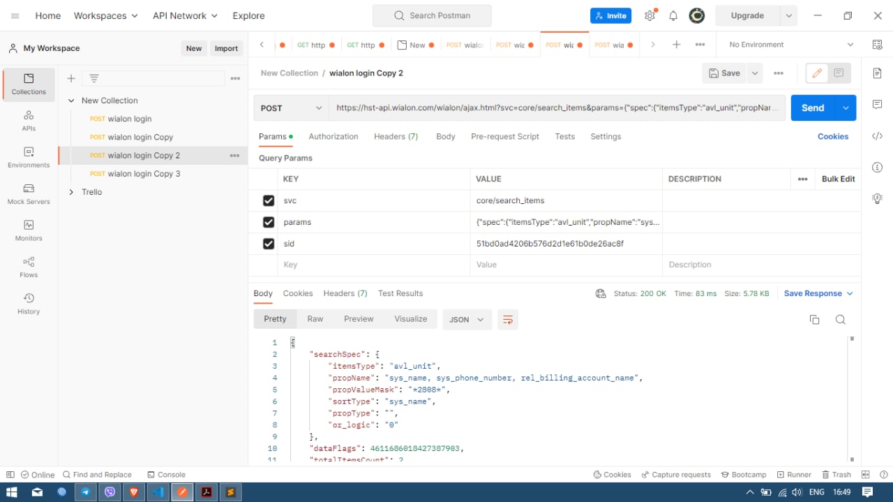

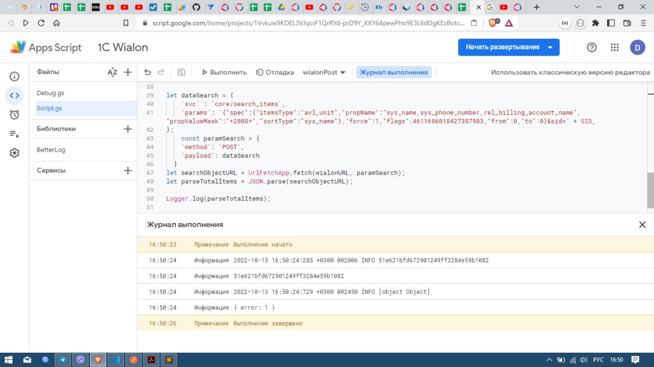

Столкнулся  с проблемой в скрипте получения JSON после поиска. Если руками в Postman делать запрос на авторизацию по токену и получать SID (eid), после этого с этим SID делать запрос на поиск - JSON в Postman приходит. А вот если это делаем со скрипта, то получить SID получается, установить таймзону тоже норм, а вот запрос на поиск объектов - undefined

let dataSearch = {
    'svc' : 'core/search_items',
    'params': '{"spec":{"itemsType":"avl_unit","propName":"sys_name,sys_phone_number,rel_billing_account_name","propValueMask":"*2808*","sortType":"sys_name"},"force":1,"flags":4611686018427387903,"from":0,"to":0}&sid=' + SID,
    const paramSearch = {
    'method': 'POST',
    'payload': dataSearch
// выполняем запрос поиска
let searchObjectURL = UrlFetchApp.fetch(wialonURL, paramSearch);
// парсим totalItemsCount (Postman после запроса в єтом параметре показал 2)
let parseTotalItems = JSON.parse(searchObjectURL).totalItemsCount;
Logger.log(parseTotalItems);

Разобрался с помощью хорошего програмиста на НодРЕД)))
Оказывается я не правильно передавал параметр SID в запросе и виалон его не воспринимал.
Вместо такого кода:
let dataSearch = {
Нужно вот такой код:
let dataSearch = {
    'params': '{"spec":{"itemsType":"avl_unit","propName":"sys_name,sys_phone_number,rel_billing_account_name","propValueMask":"*2808*","sortType":"sys_name"},"force":1,"flags":4611686018427387903,"from":0,"to":0}',
    'sid': SID,
Может кому пригодиться для реализации с гугл скриптами.
