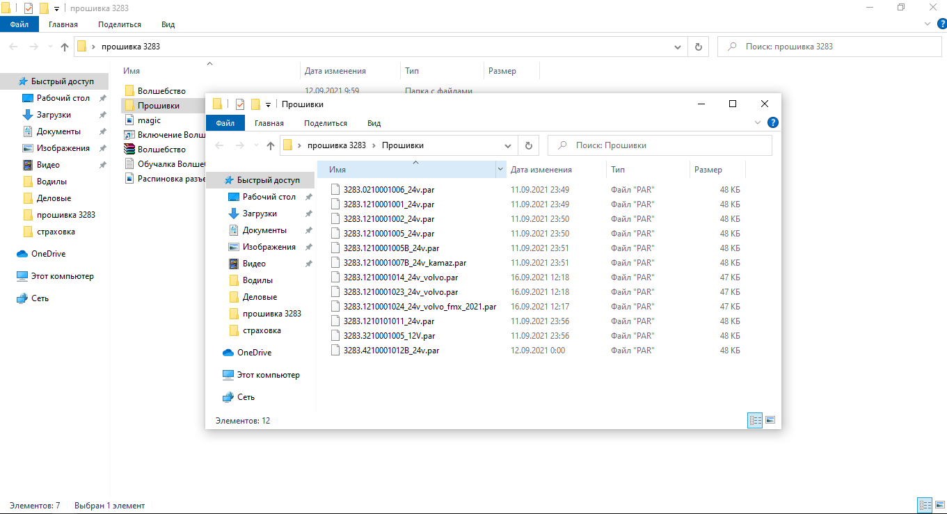

Насколько я понял ПО то бесплатное. Деньги просят за полное руководство по работе с этим инструментом.

ПО бесплатное, но бесплатно не распространяется. )
Деньги просят за папку, в которой находится следующая информация:
  • Программа для обновления и восстановления VDO 3283 (работает ли?)

Сталкивались. Тахограф с Вольво обновился без видимых ошибок, но после обновления перестал принимать карту мастерской и версия тахографа в распечатке кажется не прописывалась. Пришлось ехать к коллегам, у которых есть эта программа. Позвонил нашему региональному представителю в ВДО и попросил тоже доступ к этой программе, т.к. планировалось много замен НКМ на Вольвешниках, но он сказал, что одного мертвого таха мало чтобы получить программу, и когда будет умирать больше они подумают о предоставлении нам программы. После этого стали все тахи с Вольво делать сначала универсальными, больше пока никто не окирпичивался.
