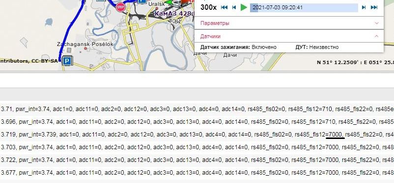

За месяц июль были зафиксированы 4 слива на 300 л. При детальном осмотре отчетов, сообщений, обнаружилось, что в процессе поездки, дут стал показывать значения "неизвестно", и показало в сообщениях 7000, а когда вышел на связь, зафиксировал слив.
В другом случае, после заправки, возможно даже в самом начале заправки, тоже показал значения "неизвестно", а когда вышел на связь, опять слив.
Может ли это быть вмешательством?

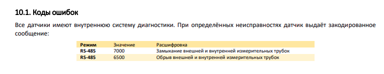

Re: Что означает значение 7000 у ДУТ Эскорт ТД-500 ?
7000 - замыкание внешней и внутренней измерительных трубок.
6500 - Обрыв внешней и внутренней измерительных трубок.
(edited by smit4ever 18/08/2021 09:34:13)
https://www.youtube.com/watch?v=Sn_lYCq … 1%80%D1%82
объясняют про 6500/7000
