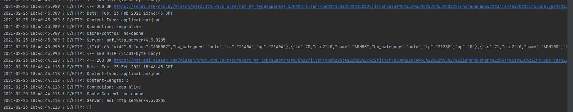

Запрос get_hw_types возвращает пустой результат. Вчера данный запрос работал
Пример запроса:
https://hst-api.wialon.host/wialon/ajax. … **********

"filterType":"","filterValue":[""]
В вашем примере возможно все-таки пришел (интерпретировался) пустой массив в "filterValue" , поэтому ответ пустой, т.к для фильтрации не было критерия.
