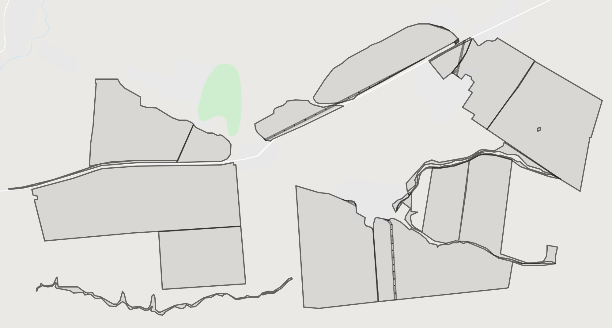

Re: Как преобразовать KML файлы в Геозону ?
Что подразумевате под "дырки", прикладываем пример нашего поля
Опубликовать вложения
Иконка вложений 1043_Polygons.kml 104.44 Кб, файл был скачан 568 раз(а)
"Дырки" — это вырезки внутри полигона поля.
То, что вы прислали — это считается одно поле?
Katerina Alexandrova
Product Manager (Mobile)
Да это одно поле, которое необходимо преобразовать в геозону
Для одного поля оно выглядит довольно странно (см. файл во вложении). Возможно, это все-таки не одно поле, либо в файл попали какие-то лишние данные.
  • Как преобразовать KML файлы в Геозону ?
Да вы все-таки правы, в этом чертеже несколько полей, но необходимо загрузить их все и преобразовать в геозоны, каким образом это можно сделать
Попробуйте через экспорт из Hecterra. Но там есть вообще очень странные поля по одному квадратному метру. Так что файл кажется в целом не очень адекватным.
