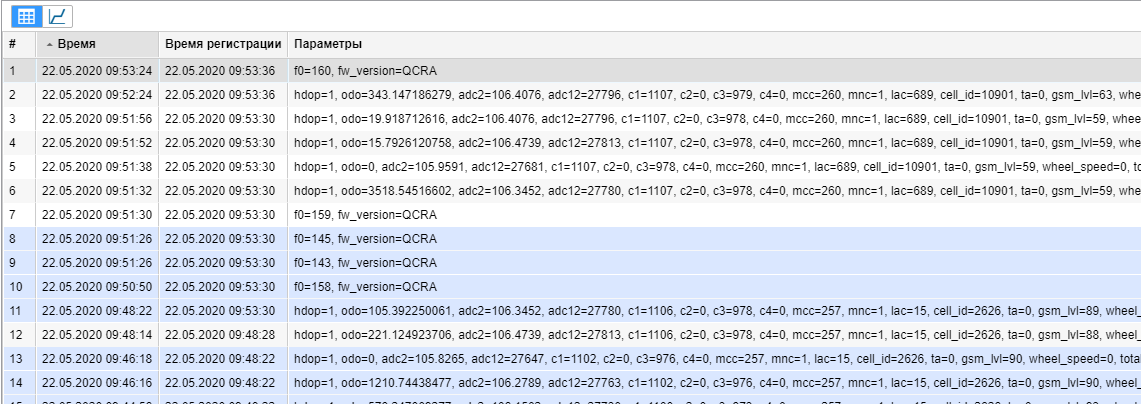

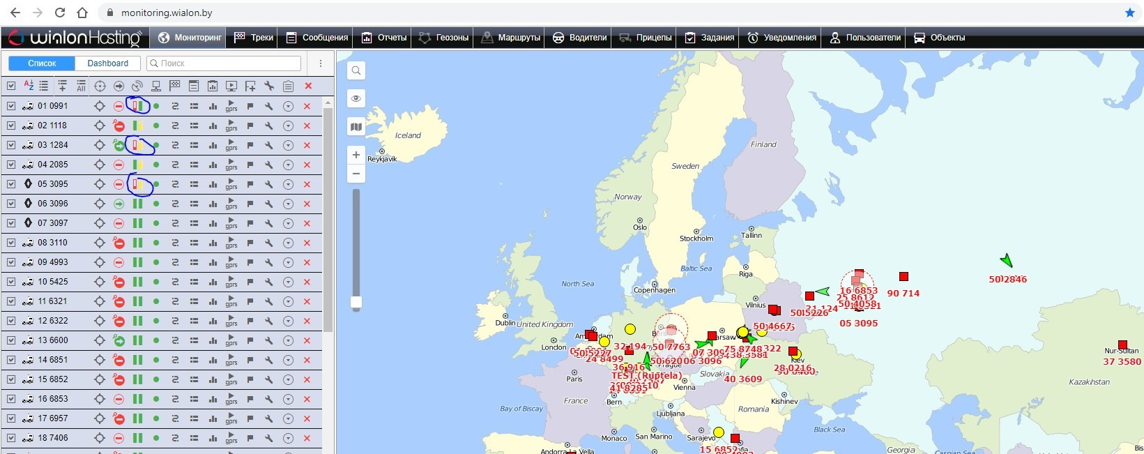

В панели мониторинга первый столбик иногда становится красного цвета, т. е. "Спутники не захвачены". После разбирательств, выяснилось, что это происходит по причине логов, которые отправляет оборудование BCE. Отключить логи нет возможности, т. к. эта информация носит ценную информацию.
Нужен инструмент, который будет фильтровать сообщения, в которых приходят логи оборудования. Это позволит оперативно оценивать состояние объекта. В противном случае приходится открывать исходные сообщения для объективной оценки состояния объекта. Из 70 наших объектов в любой момент времени минимум у одного объекта возникает такая ситуация.

FAN  Конкретно в случае с XirgoGlobal (ex. BCE) есть возможность фильтровать  сообщений на стороне Wialon
http://prntscr.com/sxtitc  (пропадут ли все мешающие вам сообщения лучше проверить опытным путем).
Если ваш запрос более глобальный, чем перечисленные сообщения от  XirgoGlobal и хотите фильтровать и другие сообщения, то надо более детальная информация о типе приборов и типе сообщений.

Спасибо за ваш совет, это решило одну проблему. Но возникла другая, с момента включения данного фильтра "do not register type 6 messages" в сообщениях стали отсутствовать логи от прибора, что является не менее важным, для решения возникающих проблем с данным прибором.
