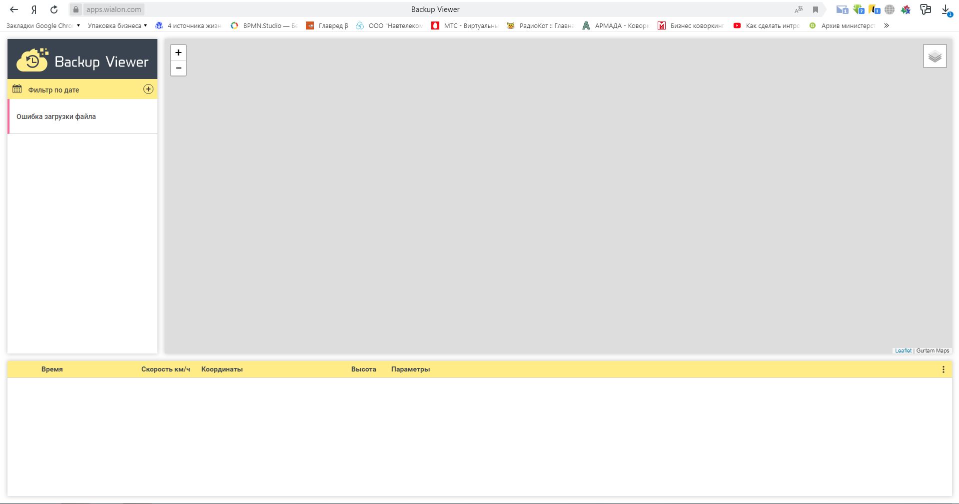

Во-первых, приложение не загружает файлы с данными за 2018 год. Во-вторых, пользы от трека и сырых данных нет, нужны отчёты. Причём, как заметил коллега RedRock, нужны временно, хотя бы на сутки.
