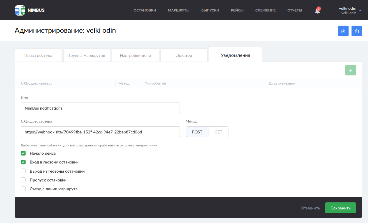

Итак, на странице Администрирование появилась новая вкладка — Уведомления.
Чтобы настроить отправку уведомлений на внешний сервер, вам нужно указать следующее:
1. Имя. По умолчанию присваивается NimBus notifications.
2. URL-адрес сервера.
3. Метод, POST или GET.
4. Типы событий. На данный момент доступны следующие типы событий, для которых может срабатывать отправка уведомлений:
    - Начало рейса
    - Вход в геозону остановки
    - Выход из геозоны остановки
    - Пропуск остановки
    - Съезд с линии маршрута
5. Нажать кнопку Сохранить.
Готово!
Новая функциональность NimBus: серверные уведомления
Таким образом, система будет возвращать сведения о ходе выполнения рейсов данного депо. Как их использовать дальше — зависит от задач вашего проекта.
Кроме того, вы можете временно отключить отправку уведомлений, если это необходимо.

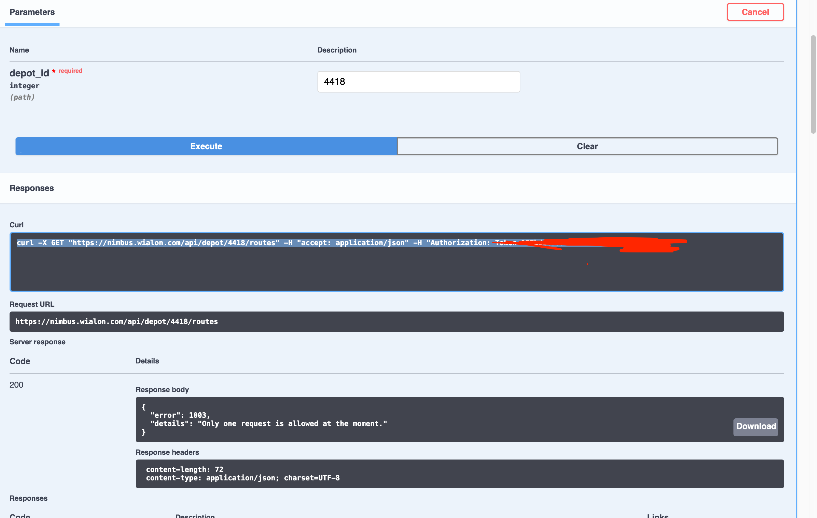

Добрый день!
Работаем над уведомлениями. Некоторые запросы получают такой ответ, как на скрине (прикрепленное фото).
Пример запроса
curl -X GET "https://nimbus.wialon.host/api/depot/4418/routes" -H "accept: application/json" -H "Authorization: Token 1......"
при этом, последующий запрос может ( а может и нет) дать положительный ответ.
В общем случае наблюдается это как плавающая ошибка, которая не понятно по какой причине происходит и в какой момент?
Кстати, почему у вас этот объект
  "error": ...,
  "details": "..."
Отделен от всех ответов? Может удобно было бы в каждый респонс вставлять что-то вроде metadata?
