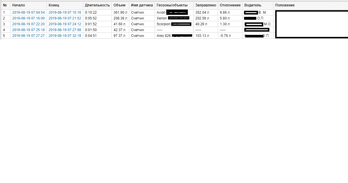

Пример отчета по АЗС движение топлива smile
