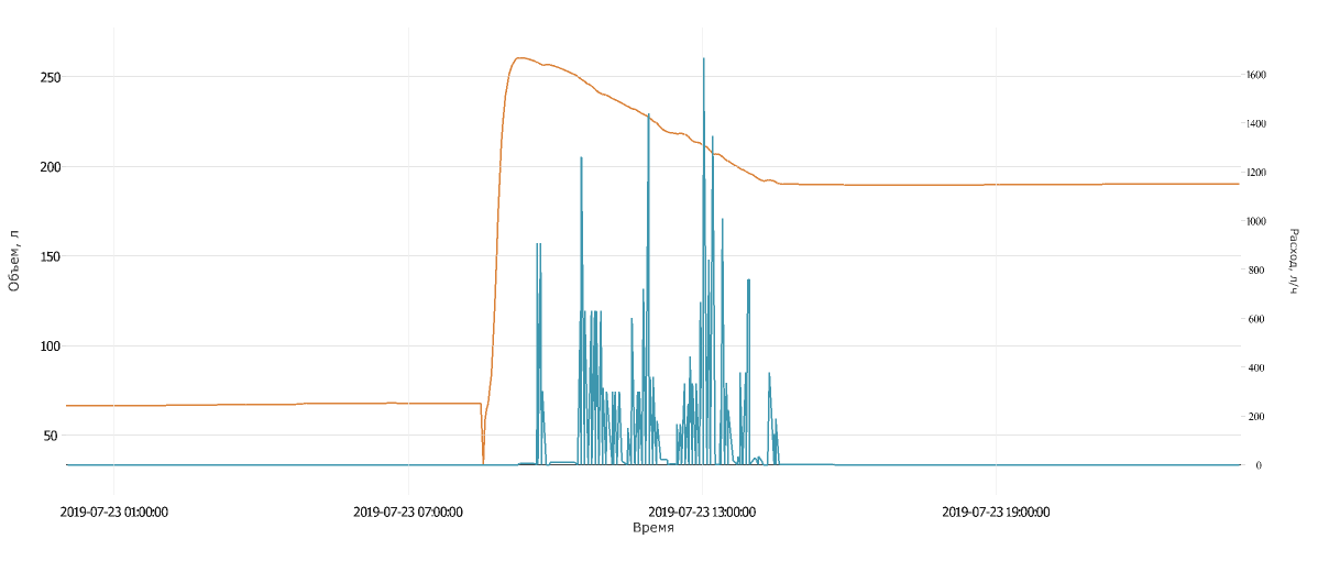

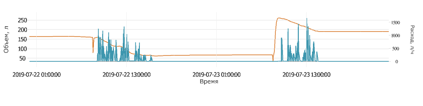

Ситуация в следующем. При создание отчета за 23 число получается (у него была заправка 23.07 в 8:48.  200 л)
то показывает заправку 36 л., а если сделать отчет с 22.07 по 23.07 показывает заправку 197 л. и 22.07 показывает слив 13 л. по графику его видно, может быть это просто глюк?

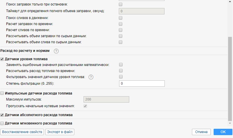

Закладка "расход топлива" в свойствах объекта.
Отчет по топливу
Re: Отчет по топливу
Вот. Вопрос в том , что заправка 23 не попадает в отчет за 23. А попадает в отчет за 22-23.

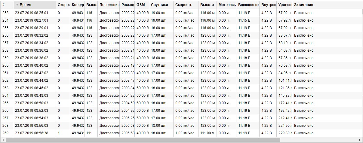

По таблице видно, что у вас скорее всего стоит слишком большая фильтрация в самом датчике уровня топлива. Даже через 20 минут после начала заправки уровень был далек от верхнего экстремума.
Это в т.ч. может искажать данные по движению топлива

Я создал шаблон отчёта "Отчет по топливу ПРИМЕР" в УЗ администратора и проверил объект "Бульдозер Т170".
Описываемая вами ситуация связана с тем, что вы используете алгоритм анализа заправок по пробегу, который связан с поездками. При построении отчёта за 2 суток начальным значением уровня топлива перед заправкой является 63.09 л, а если строить отчёт только за вторые сутки, то начальный уровень -- 224.90 л (так как до заправки поездок не было).
Для улучшения результата я предлагаю вам попробовать переключить объект на анализ заправок с помощью алгоритма по времени -- на вкладке "Расход топлива" активируйте опцию "Расчет заправки по времени". Дополнительно там же включите опцию "Фильтровать значения датчиков уровня топлива" и установите "Степень фильтрации" на значение минимум "1".
После такой настройки вы будете видеть в таблице "Заправки" объём 196.01 л при построении отчёта и за 22-23 июля, и только за 23 июля.
