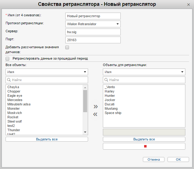

Заказчик на hosting wialon (ведём его мы). У заказчика подрядчик, тоже на на hosting wialon (ведут коллеги). Заказчик должен видеть подрядчика. Как реализовать ретрансляцию коллег к нам?
Необходимо настроить ретранслятор у подрядчика, протокол Wialon Retranslator, адрес hw.hosting или hw.sig (hw.msk для МСК сервера).

В документации есть статья на эту тему хорошая, в частности, на скриншоте внутри статьи актуальные настройки.
https://docs.wialon.host/ru/hosting/cms/retra/retra
У стороны, которая должна передавать данные, нужно настроить ретранслятор (Название, порт, протокол, адрес, список объектов). Если есть необходимость скрыть ID, то на этапе создания ретранслятора можно присвоить объектам произвольные номера.
У принимающей стороны сотрудник должен добавить объекты как новые, указав протокол и ID объекта.
