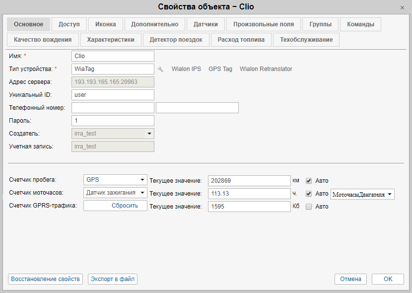

Проконсультируйте меня по модулю Fleetrun.
Я так понимаю, что модуль базирует на тех-же счетчиках пробега и моточасов в объекте во вкладке основное.
И моточасы считаются по первому созданному датчику зажигания.
Заинтересовался один из клиентов в нефте-сервисной отрасли.
Есть машины где на одном шасси стоит несколько агрегатов, соответственно в объекте создано несколько датчиков зажигания. Возьмем к примеру АДПМ.
Все датчики названы однообразно по нашему внутреннему стандарту. (что-бы по маске нужны датчики попадали в нужные таблицы)
На АДПМ есть:
Моточасы двигателя шасси
Моточасы самой установки АДПМ (палубное оборудование)
Моточасы ДЭС
Насколько мне ответила тех. поддержка Gurtam  считать ТО можно только по одному датчику зажигания и как мы помним это первый созданный датчик.
Текущая проблема:
Как можно быстро узнать какой датчик был создан первым? (настройка производилась путем импорта с подобного объекта и перенастройкой датчиков). Метод типа импорта объекта в wlp и там просмотр как ID у датчика не подходит, так как там пол тысячи объектов и в каждом создано по 20-30 виртуальных датчиков для контроля тех или иных параметров. Все перебирать таким способом не вариант.
Как переназначить , что бы моточасы считались по нужному датчику? Опять же удалять всю настройку и потом вручную первым создавать датчик по которому нужно считать моточасы не вариант. (причины выше)

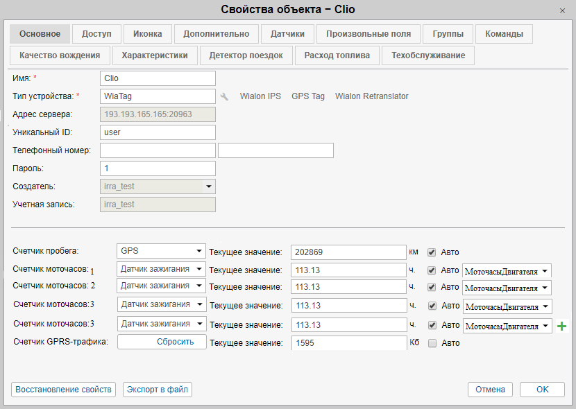

Подумал может сделать контроль хотя бы одного агрегата по датчику относительных моточасов, но получается мануал противоречит сам себе:
https://docs.wialon.host/ru/hosting/cms/ … motochasov
Цитирую: Не забудьте указать в настройках объекта, что расчет моточасов будет производиться по датчику относительных моточасов (вкладка «Основное»).
https://docs.wialon.host/ru/hosting/cms/units/counters
Цитирую: Если датчику (в том числе и датчику-валидатору) требуется параметр из предыдущего сообщения, то он не может быть использован в качестве метода подсчета моточасов.
Блин даже через костыли не получается сделать.
Нужно предоставить пользователю выбор по какому датчику считать моточасы иначе это полная ж...а. (Скрин То что нужно сейчас.png)
В идеале нужно контролировать несколько агрегатов (скрин То что хотелось бы.png)

Алексей, добрый день.
Не совсем противоречие, просто не совсем полная информация (добавим пояснения):
такой датчик моточасов с параметрами # (значения предыдущего сообщения) работает в отчетах. Поэтому вполне может использоваться.
Но для онлайн контроля (счетчики, уведомления) на лету, к сожалению, пока нет возможности учитывать # - значение из предыдущего сообщения. Т.к нужно еще одно дополнительное сообщение для расчета, которого в онлайн режиме нет, только запросив отчет, мы можем получить весь массив сообщений за нужный интервал, и на нем рассчитать моточасы с учетом параметров из предыдущих сообщений.

chdi Может тогда в ближайшем обновлении сделать, что бы можно было выбирать датчик по которому будет начисляться счетчик.
Так как есть на данный момент большие грабли для использования Fleetrun.
По идее это не так должно быть сложно, просто интегратору или клиенту предоставляется выбор по какому датчику считается счетчик моточасов.
Любо эту галочку сделать в самом датчике, а не во вкладке основное.
