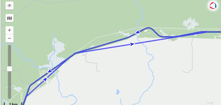

Затестили немного, траекторию дает сомнительную: срезы, прострелы по дистанции, но в принципе работает. Для трека не очень, для скрытого монтажа пойдёт.

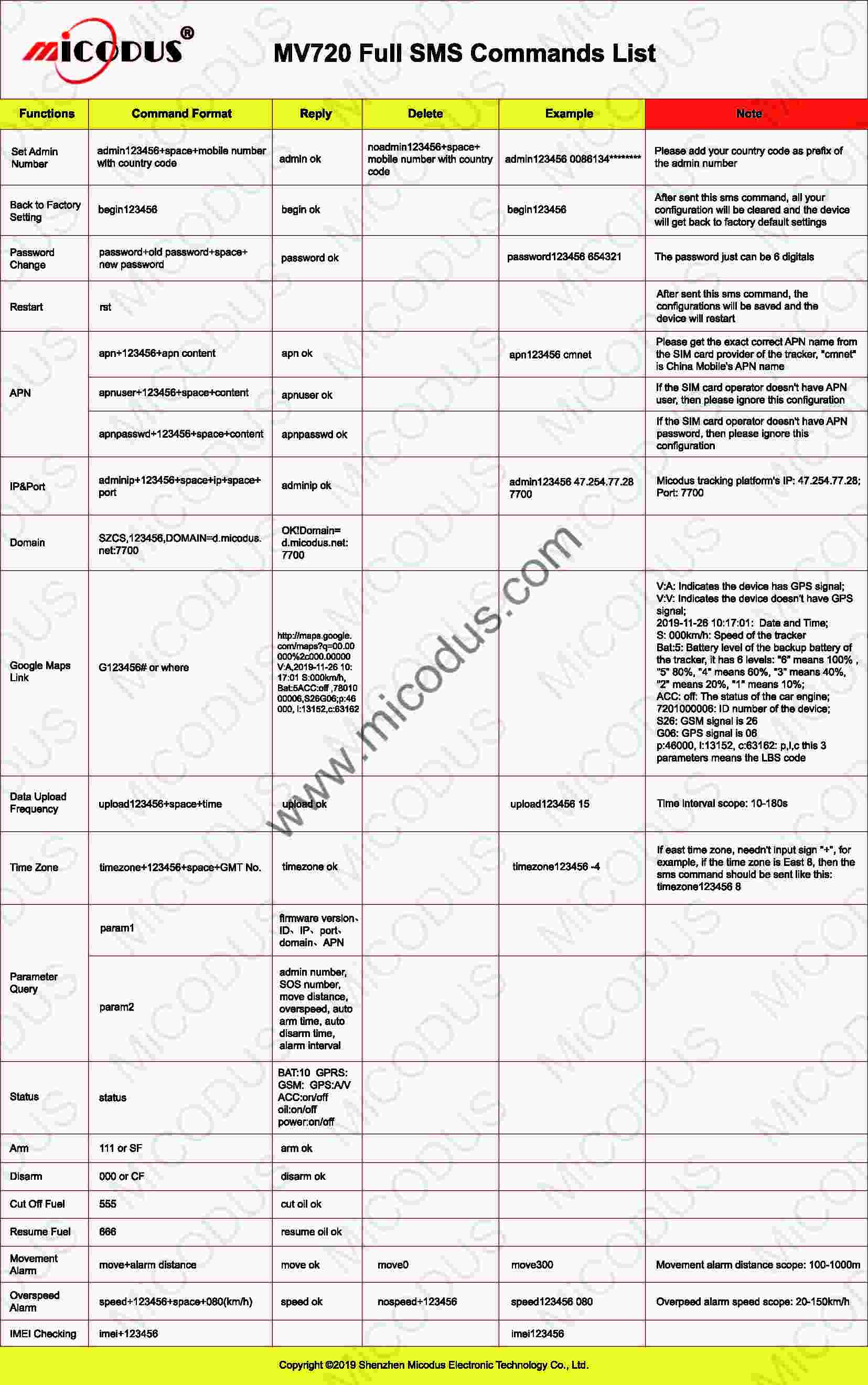

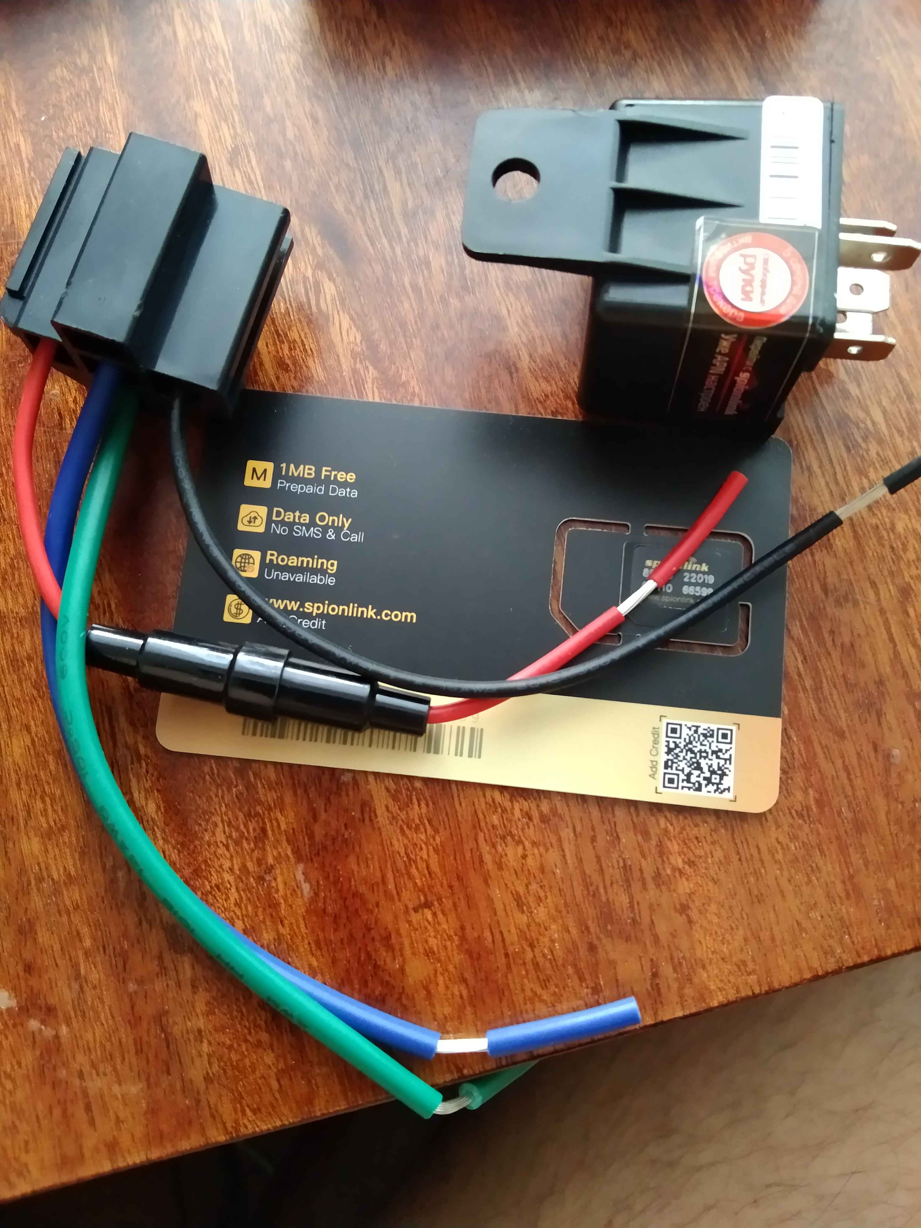

Помогите кто в силах! купил из Китая gps-трекер MV720, установил как они и просили Yuntrack, машину видит, а вот как сделать чтобы он с моим мобильником согласовался? И всё на не понятном английском. Вычитал что можно его настроить на Micodus, там на русском, но вношу номер с релюшки, пишет что такая не существует. Как быть?

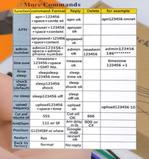

Алексей, будте так любезны, команды на смену адреса под виалон, если не трудно. В мануалке не нашел. Там только про APN. Каков тип прибора в Виалоне? Забавно, в комплекте идет сим карта , так там тариф передачи данных предоплачен в размере 11,9 зеленых денег, пишут что на месяц.
Вот нашел полный список команд в том числе и на замену IP
mastergps
Отправляем смс :admin123456 8918* номер симки с которой разрешено посылать команды
Отправляем смс :apn123456 internet.mts.ru
Отправляем смс :adminip123456 85.174.136.67 21063
Отправляем смс :upload123456 20
А тип прибора который указывали в ПРОшке? LV720 там нет. Заводили по IMEI или ID ?
Пардон не обратил внимание на порт 21603 Это Concox GT08. Все верно?
mastergps
У меня в Про порту 21603 соответствует Xeelectech LK106
Imei or ID ?
mastergps
ID
На хостинге выходит как Xeelectech LK106 по id. Глушение 555, восстановление 666. По TCP не работает., только СМС. Всем спасибо.
