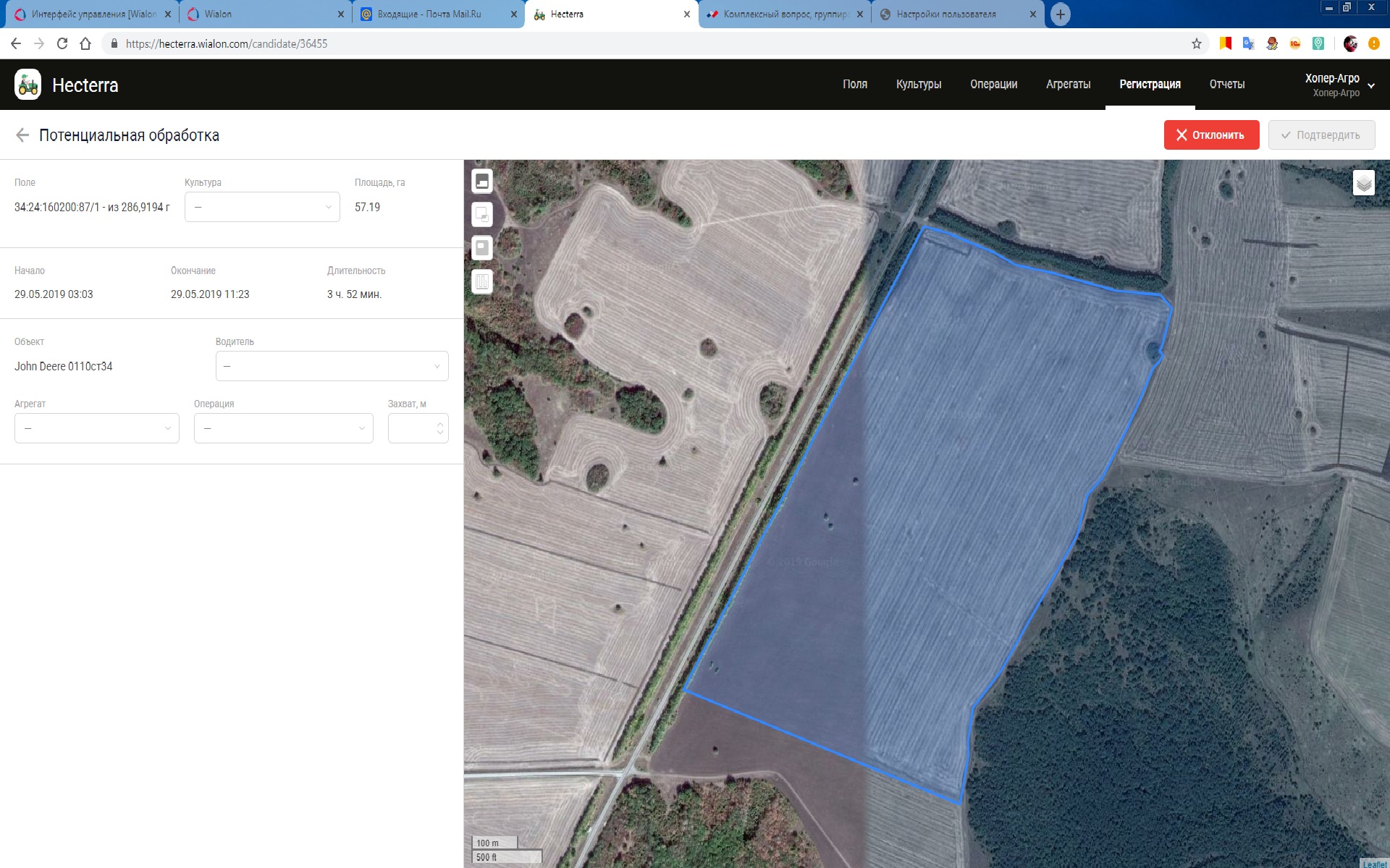

Ширина захвата не указана. Невозможно рассчитать площадь обработки
