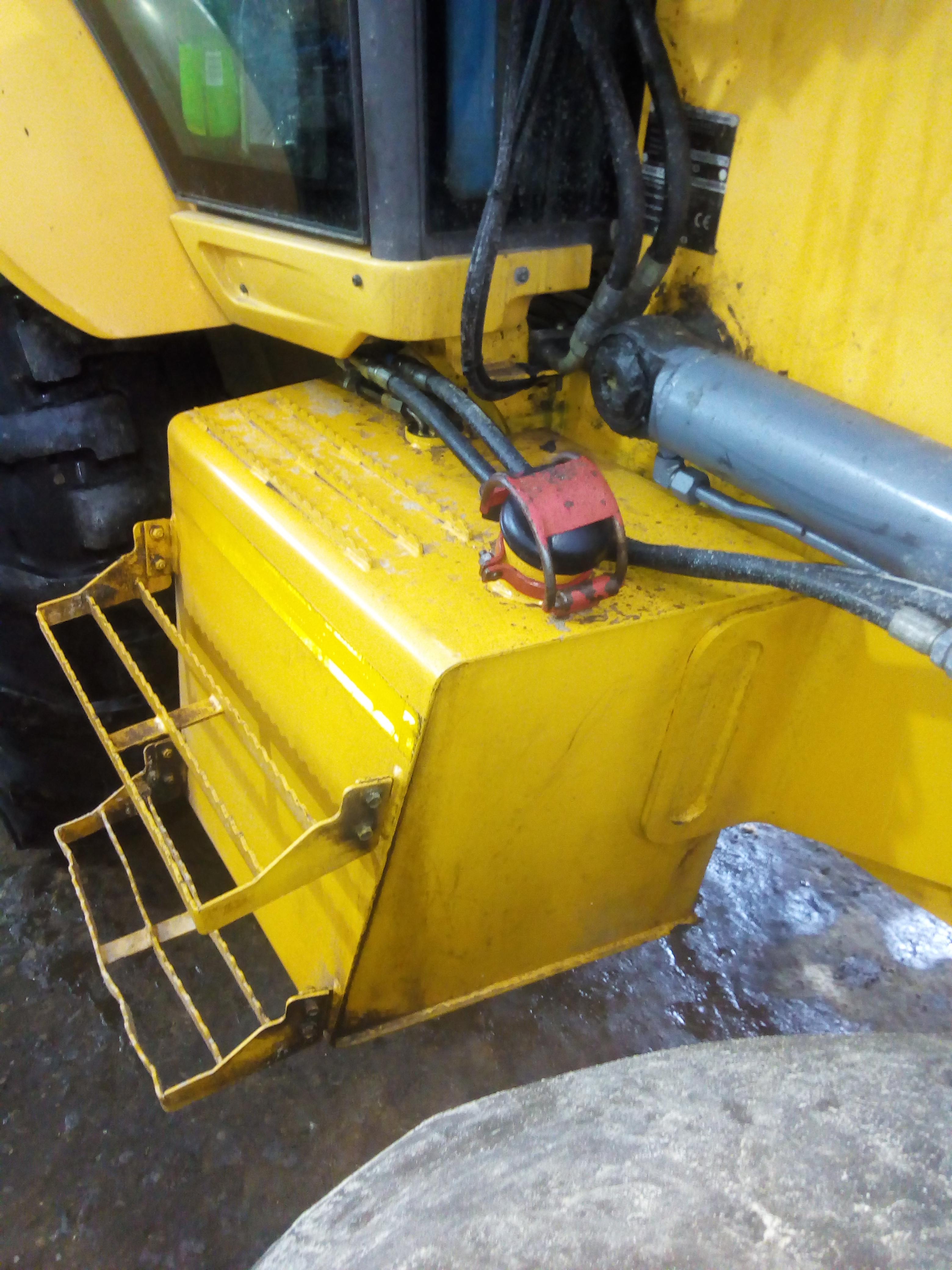

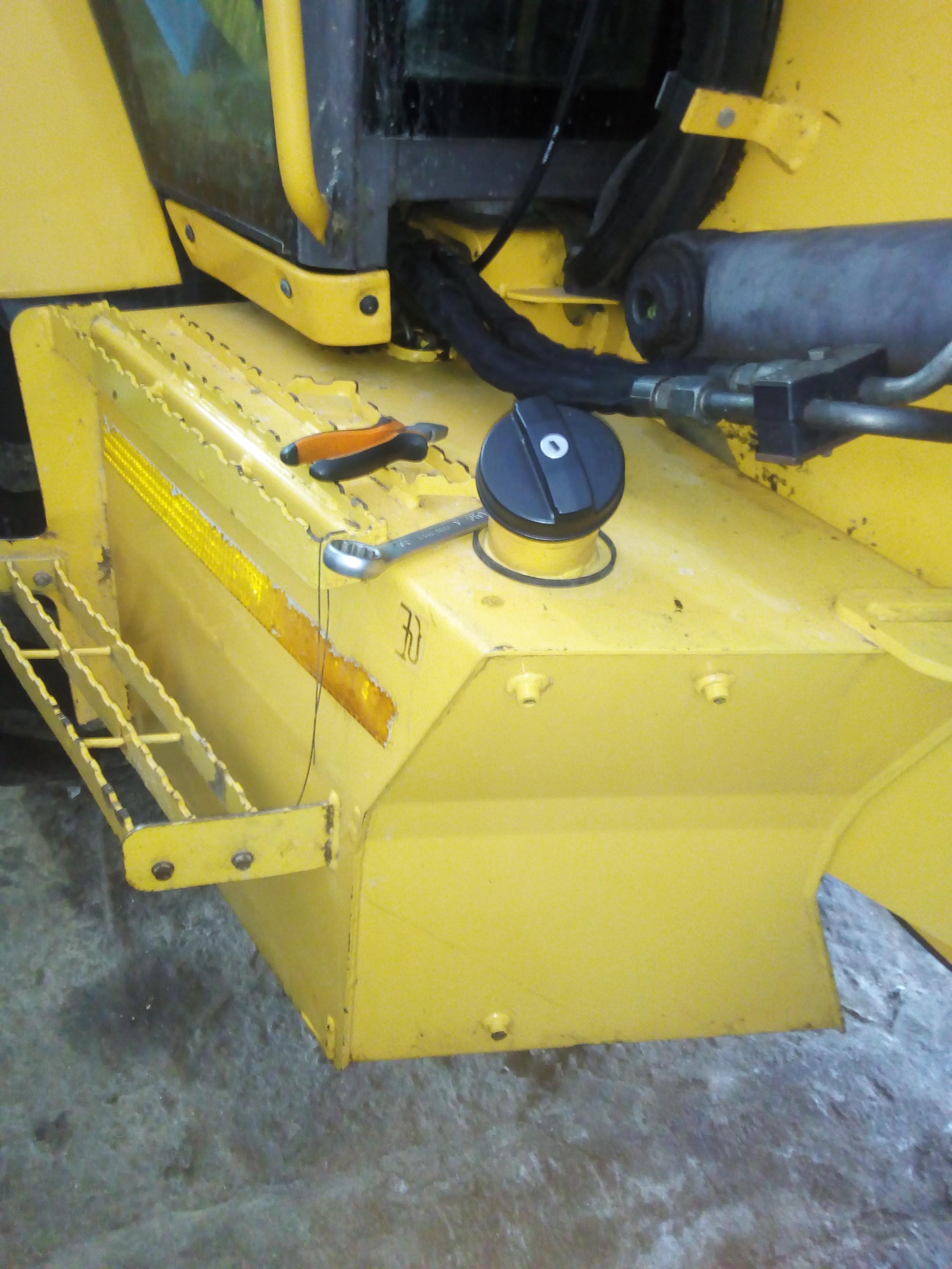

Подскажите, на экскаваторах-погрузчиках Volvo BL71 и Volvo BL61B место установки ДУТ, место вроде свободное есть, но там поплавок ходит. Баки вот такие.

гните поплавок
гните поплавок
Это тоже вариант. А если клиент заменит штатный ДУТ при его выходе из строя?

можно вообще отказаться от штатного индикатора уровня топлива. заменив его на прибор работающий от ДУТ. Тот же LLD от Омникомм. Да, более затратно, но если выхода по штатным нет это вполне удачное решение. Есть и свои плюсы.

а если не заменит ?
Установили сегодня на оба бака. Поплавок не гнули. Все отлично. Тема закрыта.
Главное что бы в процессе эксплуатации штатный с вашим не пересекались.
Не пересекаются
