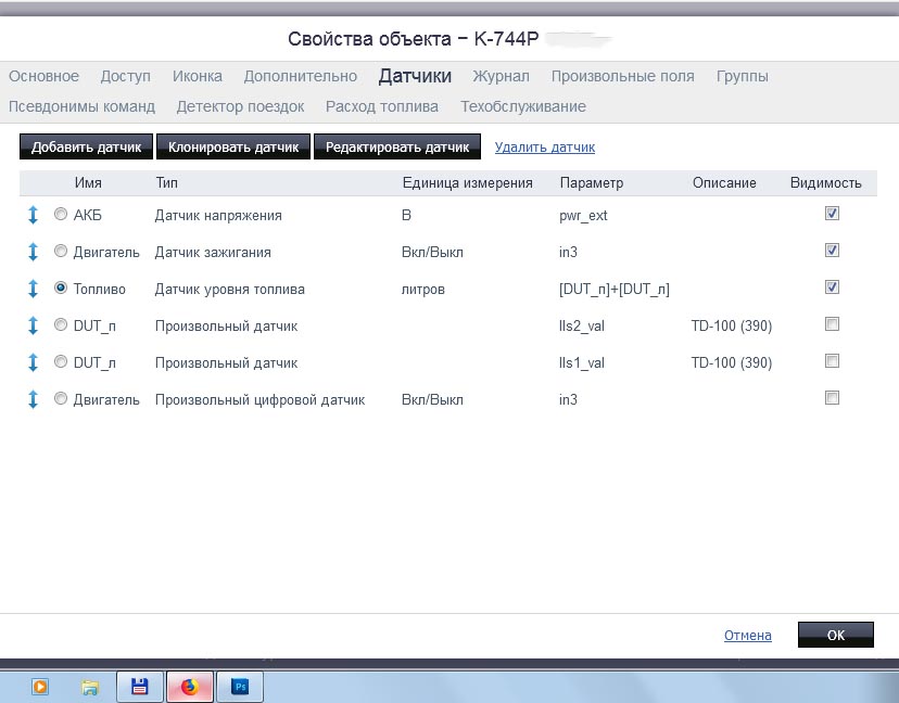

Мы ставили два ДУТа, тарировали порциями по 50 литров и суммировали.
правый ДУТ
1:0
513:25
925:50
1165:75
1393:100
1604:125
1809:150
2015:175
2195:200
2404:225
2626:250
2858:275
3104:300
3365:325
3636:350
3968:375
4090:390
левый ДУТ
1:0
471:25
872:50
1113:75
1341:100
1552:125
1758:150
1963:175
2147:200
2359:225
2579:250
2811:275
3057:300
3321:325
3600:350
3925:375
4090:390
Дмитрий Панов
DRC Автосервис
Приморский край, г. Уссурийск
http://drc-service.su  drc-service@yandex.ru

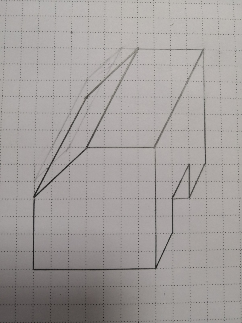

Там установлен бак такого типа.
В Вашем случае был другой бак? Или как пролили 2 дут по 390л?

Да. Бак такой П-образной формы. В этом баке выступающие нижние части соединены шлангом. Поэтому заливая по 50 литров, топливо попадало и в правую нижнюю часть бака, и в левую нижнюю часть.
Тарировки забивали по 25 литров на каждый ДУТ. Потом просуммировали эти два датчика. Итого получилось 390*2=780 литров.
