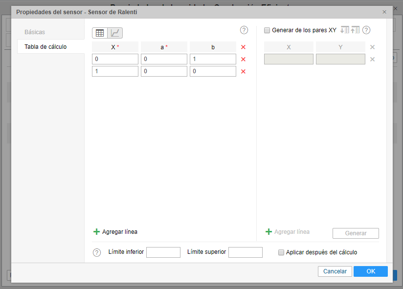

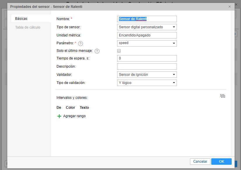

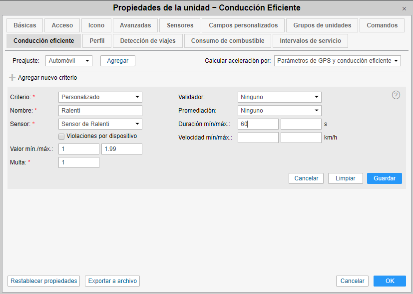

Estimado usuario edu,
Gracias por comentar tus inquietudes e ideas acerca de WIALON, según sus comentarios están trabajando con la funcionalidad de Conducción Eficiente en WIALON para evaluar o calificar a sus conductores es correcto? Pueden indicarnos con mas detalles que desea evaluar en el tema de Ralenti.
Ya que puede usar la opción crear un criterio Personalizado en la funcionalidad Conducción Eficiente y trabajarlo con un sensor (Digital Personalizado) creado para analizar cuando la unidad esta en Ralenti en función del Sensor de Ignición y un Sensor de Velocidad (Sensor Digital Personalizado) creado en su unidad.
Adjunto un ejemplo para que puedan revisarlo y probarlo.

Buenos dias.
He creado el sensor tal y como me dijo además del perfil en ecoconduccion pero no me detecta ralentís correctamente.
De hecho ayer el vehículo al que se los he creado tuvo varios ralentis prolongados y no los detecta. Cree de 5 minutos además de el 1 minuto y no parece ninguno en ecoconduccion.
Que puede estar pasando ?

No le entiendo cuando dice si he creado el sensor de ralenti con la grafica de comportamiento. Lo he creado exactamente igual que en el ejemplo que nos han dado tanto el sensor de ralenti como la penalizacion en ecoconduccion. Tengo un sensor de ingnicion creado pero lo llamaron contato al crearlo en vez de ignicion. La cuenta de usuario es autocaresdavid y el vehiculo donde esta creado es 9309 . El dia 6 de Enero ese vehilo tiene ralentis de hasta 35 minutos si lo puede comprobar.
El caso es que las notificaciones de ralenti funcionan perfectamente pero no aparecen despues en la ecoconduccion.
Me refiero a que si creo una multa de x por estar 5 minutos a ralenti esa multa no aparece en ecoconduccion de ese autobus.
Gracias
