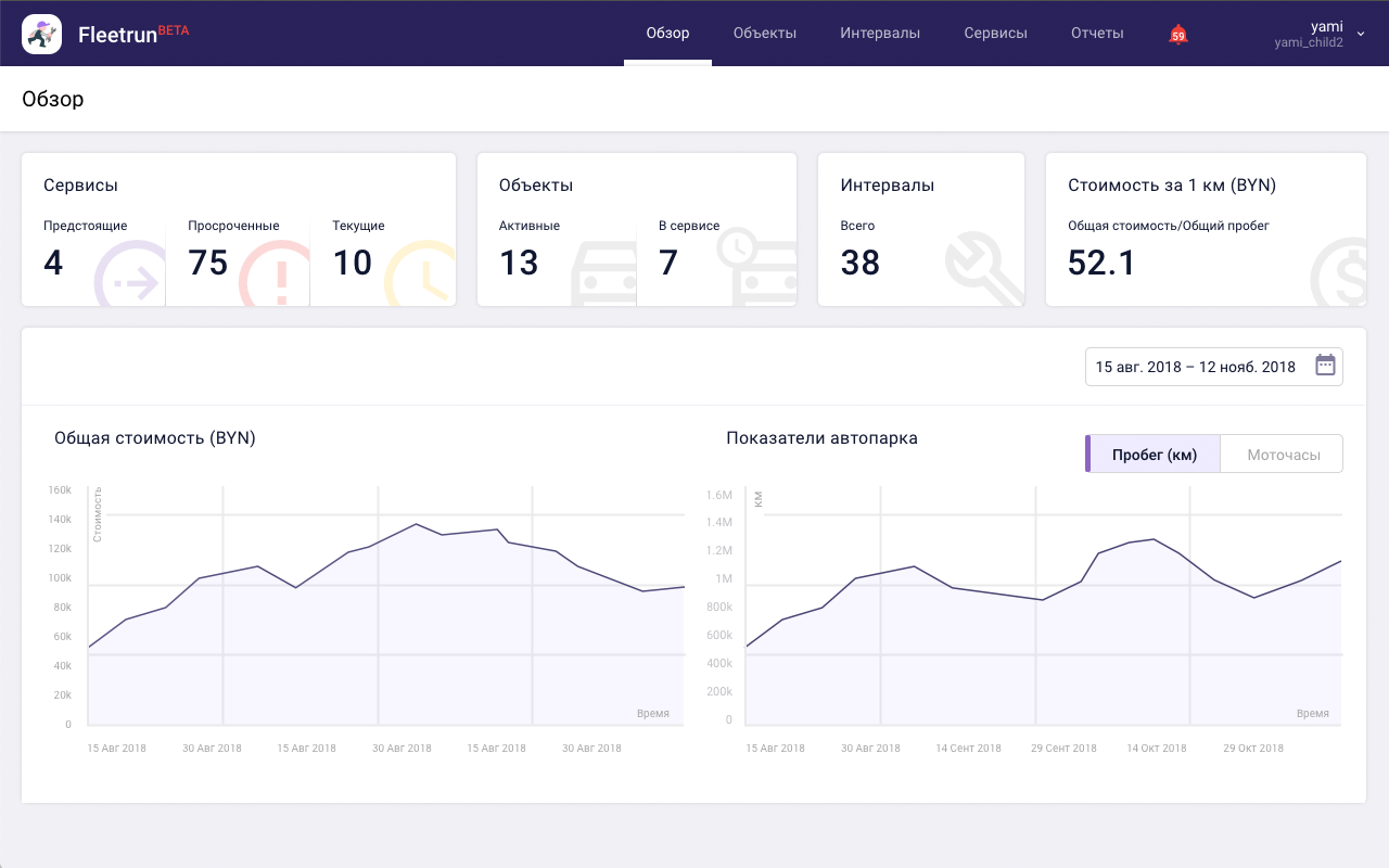

В центре приложения стоит "Автопарк", который активируется для учетной записи вашего клиента. Автопарк - это своеобразный контейнер интервалов ТО, сервисов и расходов.
После входа вам будет доступен Обзор автопарка со следующей информацией:
- количество предстоящих, просроченных и текущих сервисов;
- количество активных объектов и объектов, находящихся в сервисе;
- количество созданных интервалов.
- информацию о стоимости всех объектов автопарка на 1 единицу пробега;
- график общей стоимости всех выполненных сервисов;
- график пробега и значения моточасов автопарка.
Fleetrun - новое приложение для управления техобслуживанием

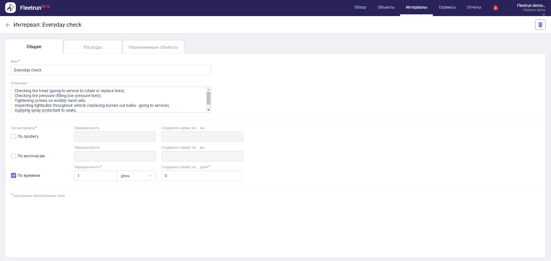

* создание интервалов техобслуживания
Для этого необходимо указать имя интервала, описание, периодичность выполнения работ, а также значение "Создать сервиса за...". По этому значению в будущем для данного интервала будет создан сервис и отображено онлайн-уведомление.
Н-р. Периодичность замены масла - 5000 км. Значение "Создать сервиса за... км" равно 50 км. Это значит, что предстоящий сервис по данному интервалу будет создан, когда пробег объекта достигнет 4950 км.

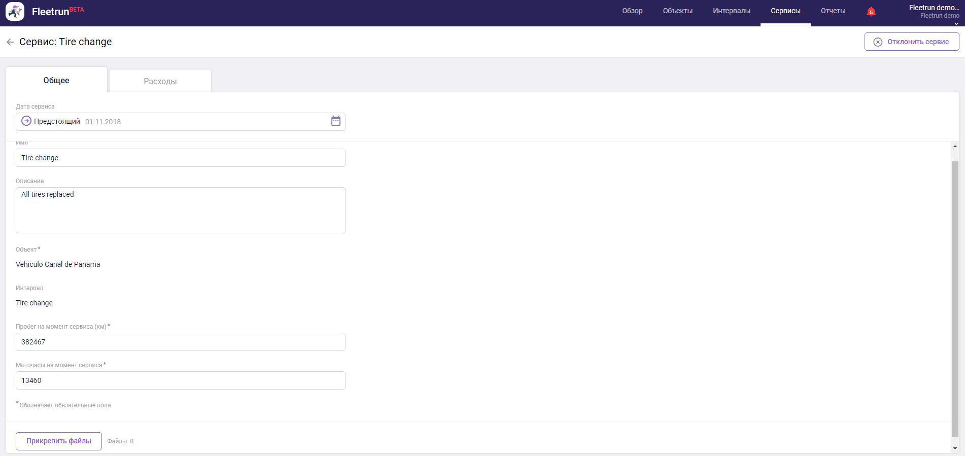

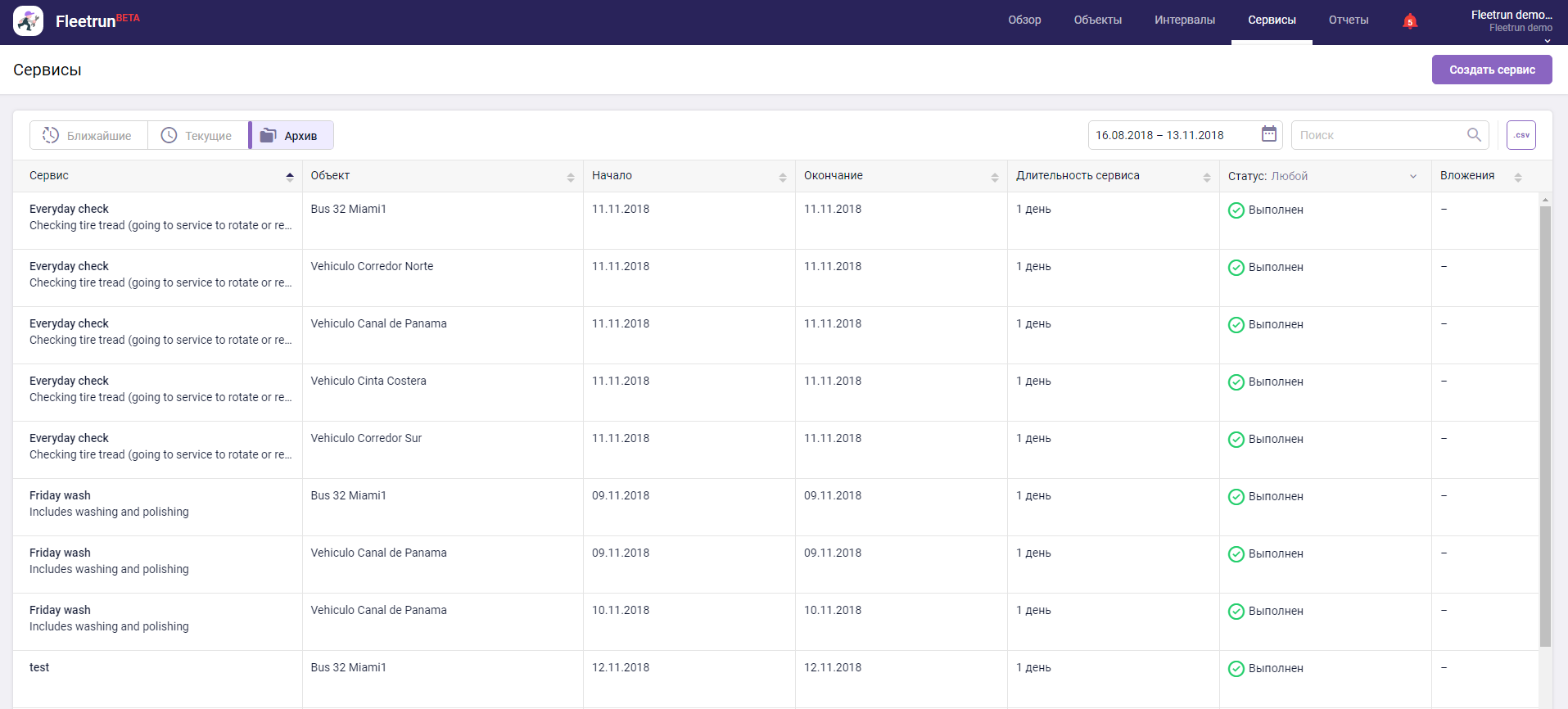

* регистрация сервиса
Как было сказано выше, при правильной настройке интервала для соответствующих объектов будут созданы предстоящие сервисы. Предстоящий сервис можно перевести в текущий статус или зарегистрировать его как выполненный сервис.
Сервис в любом статусе можно также можно создать вручную, без интервала.
Важным дополнением к регистрации сервиса является также возможность прикрепить файлы к сервису: чеки с СТО, сканированные документы. С помощью данной функции владельцы автопарков смогут контролировать выполнение сервисов.

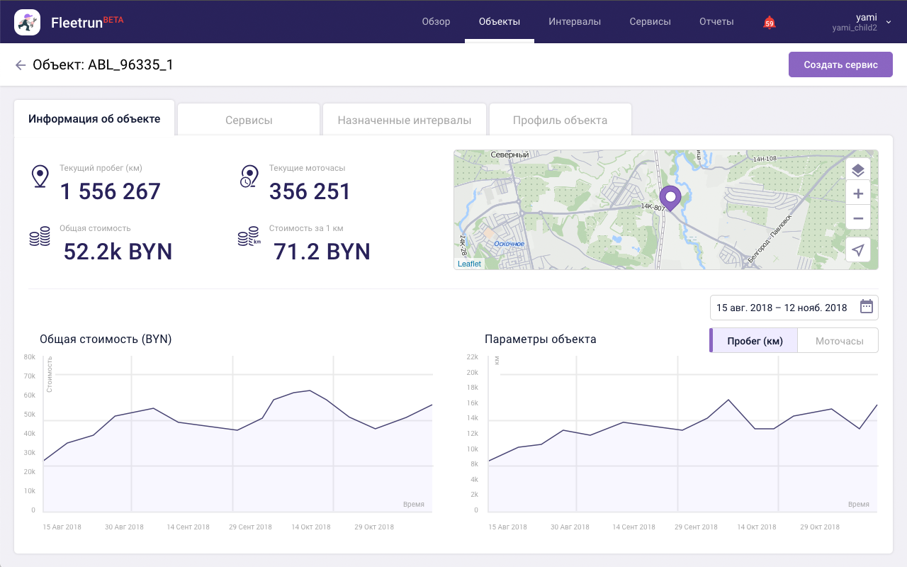

* получить подробную информацию о каждом объекте автопарка (дашборд, список сервисов и интервалов объекта)

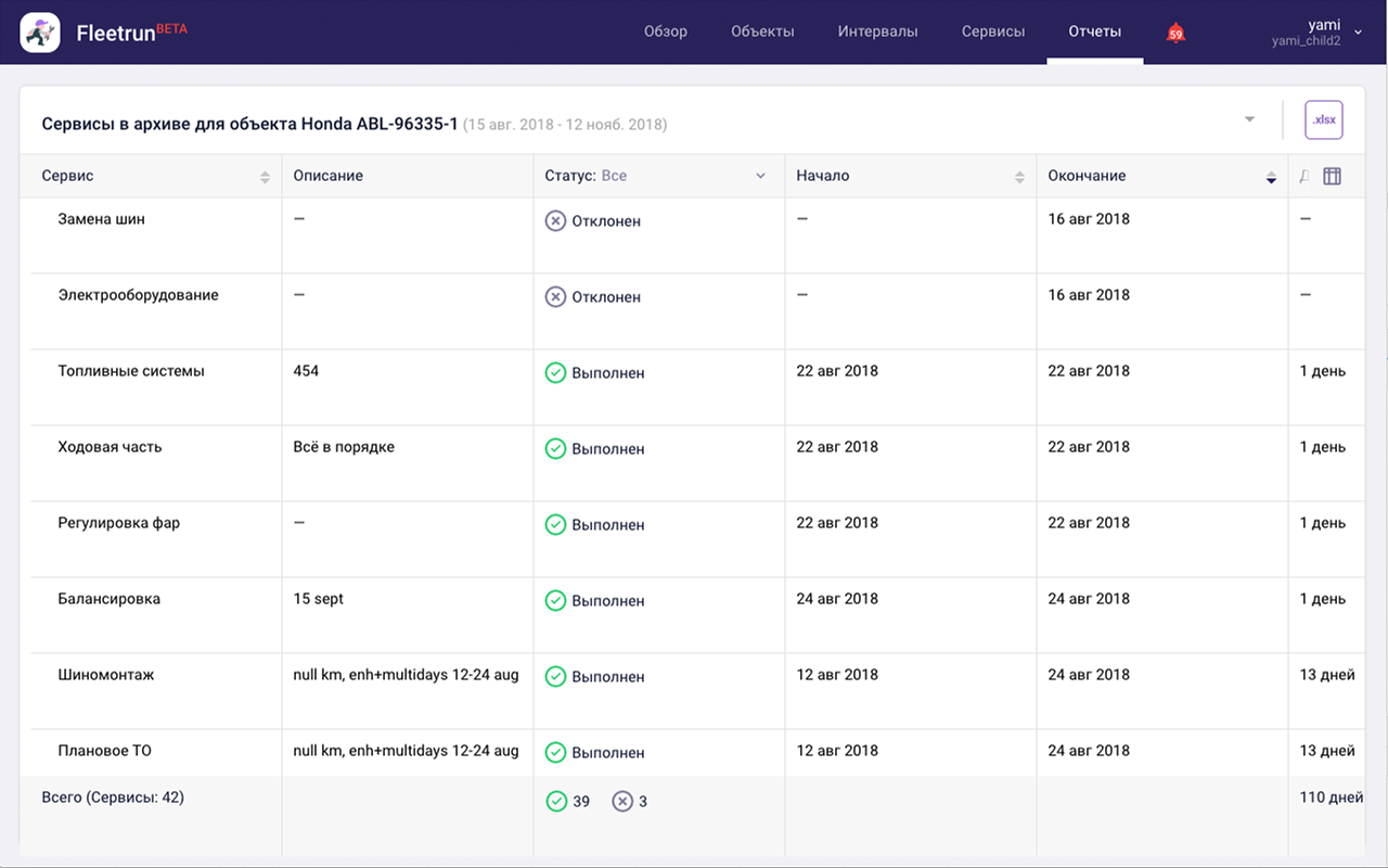

* выполнить расширенный отчет о всех выполненных сервисах по автопарку, определенному объекту или интервалу

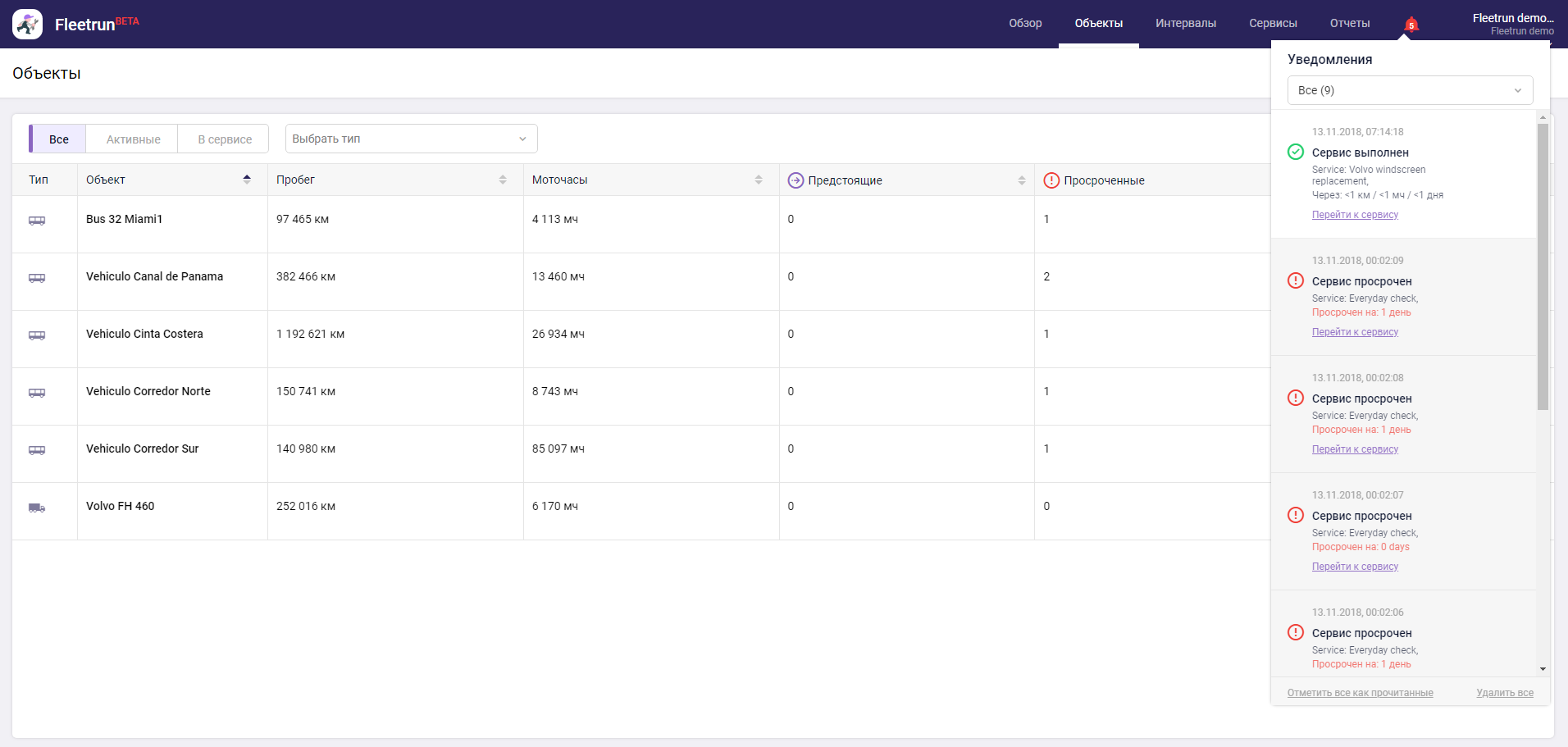

* получить онлайн-уведомление о каждом изменении статуса сервиса для быстрого реагирования на работу с сервисом

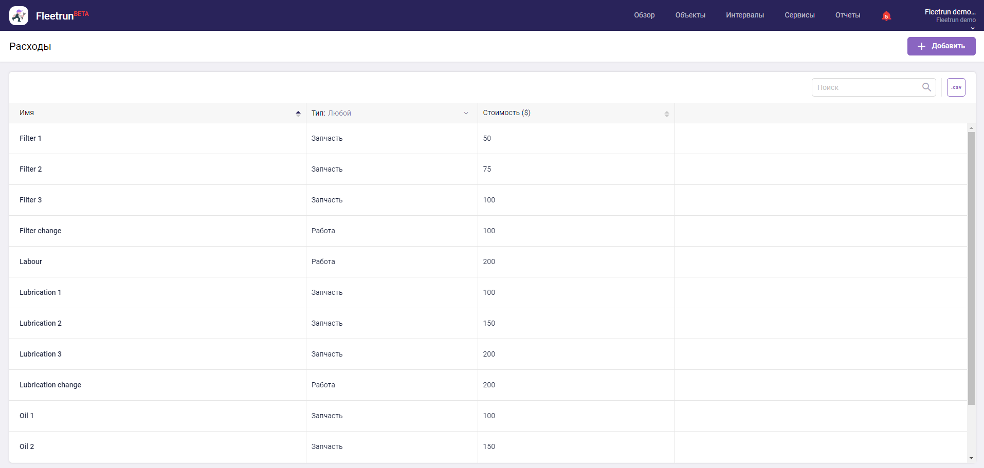

* заполнить библиотеку расходов и указать при регистрации сервиса выполненные работы и использованные запчасти, а также их стоимость

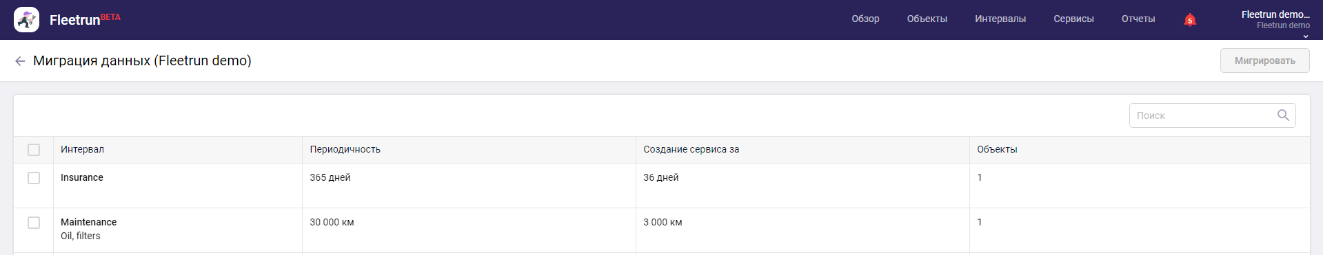

Миграция интервалов и сервисов из Wialon Hosting в Fleetrun поможет вам быстрее начать работать с приложением и сразу наполнит его актуальными данными.

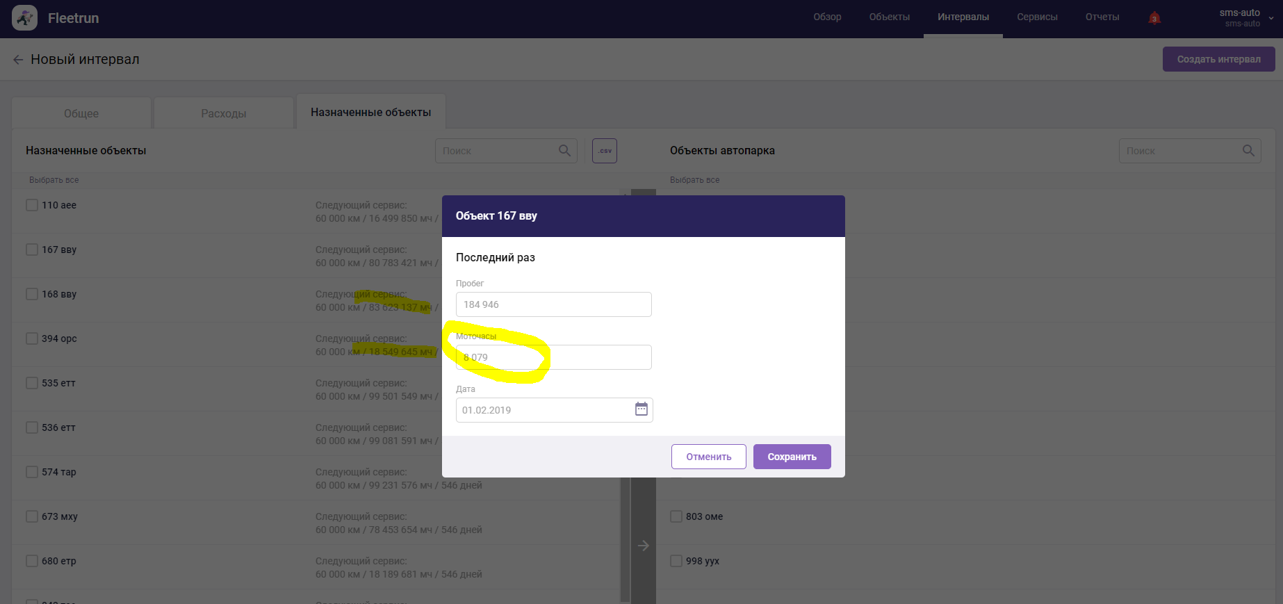

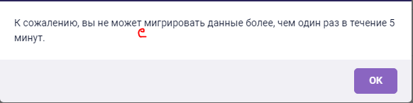

(edited by MooveR 14/11/2018 08:31:34)
Re: Fleetrun - новое приложение для управления техобслуживанием
вот.
У меня вообще не мигрируют
MooveR wrote:
вот.
Спасибо за найденную ошибку.
Все исправили.
Мы отправили вам личное сообщение, чтобы детальнее разобраться с проблемой.

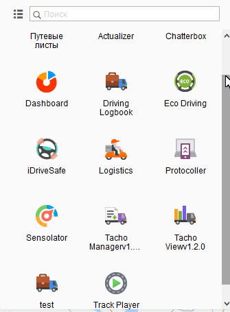

А что делать, если по нажатию на кнопоньку Apps на WH нет Fleetrun вообще?
Уважаемые партнеры,
для того чтобы приложение Fleetrun отображалось в панели приложений Wialon Hosting необходимо сделать следующее:
1) зайти в https://cms.wialon.host/ под УЗ топ-пользователя;
2) выбрать в верхнем боковом меню опцию Конфигуратор Apps;
3) зайти на вкладку Установленные;
4) выбрать Fleetrun из списка;
5) нажать ОК.
Больше информации можно прочитать здесь:  https://docs.wialon.host/ru/hosting/cms/apps/apps
