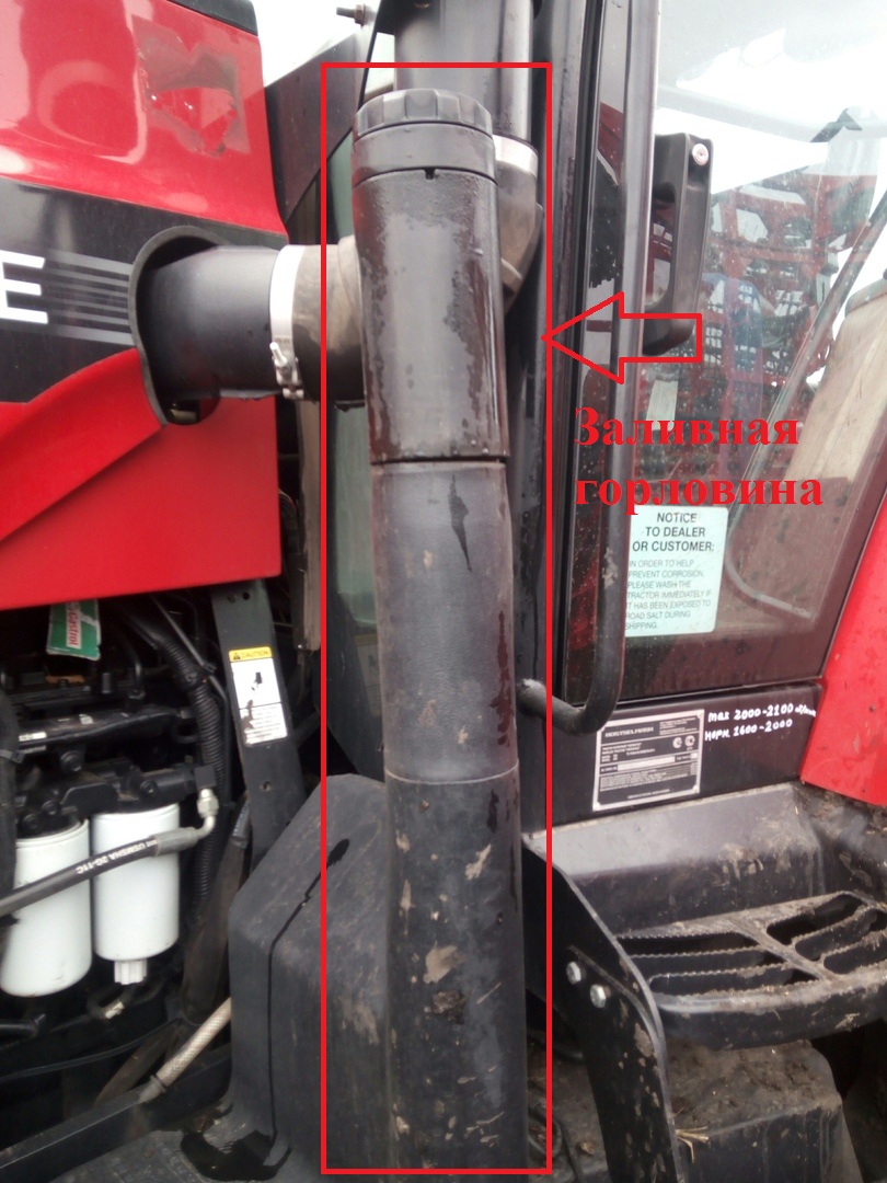

Добрый день! Кто сталкивался с установкой ДУТ на buhler versatile 280?
Имеются два пластиковых бака, расположенных один над другим. Горловина расположена в нижнем баке, по высоте она расположена выше, чем находится верхний бак, таким образом сначала заполняется нижний бак, а затем через соединительный патрубок верхний бак. Каким образом добирались к верхнему баку и какие вообще были решения по контролю топлива? Есть ли КАН-шина или со штатного датчика можно взять топливо?

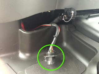

Там стоит Камминс QSC 8.3 . Если я не ошибаюсь там америкосовский J1939 Трактор VERSATILE 2375, 250, 280, 305 поддерживает Ростовский CANFMS3, в связке с Сигналом-2551 или Смарт-2435 через PRECU- протокол возьмешь общий расход через форсунки и расход на ХХ, а также еще кучу параметров в том числе данные по моточасам с бортового контроллера. Если используешь прибор попроще через универсальный выход по импульсам . Разъем подключения CAN справа от сиденья водителя в нише, внизу.

Спасибо за информацию! радует наличие кана. будем пробовать!
