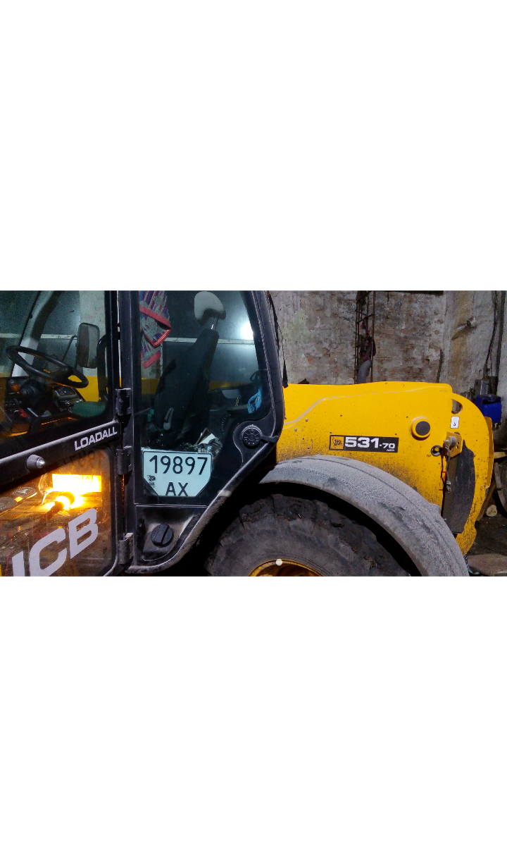

Здравствуйте. У кого есть опыт установки ДУТа на Погрузчик JCB 531-70 ?

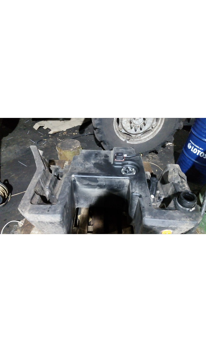

Только демонтировать бак, вырезать лючек там не получится

на катке каком то тоже бак снимал....пластиковый , очень хитрой конфигурации

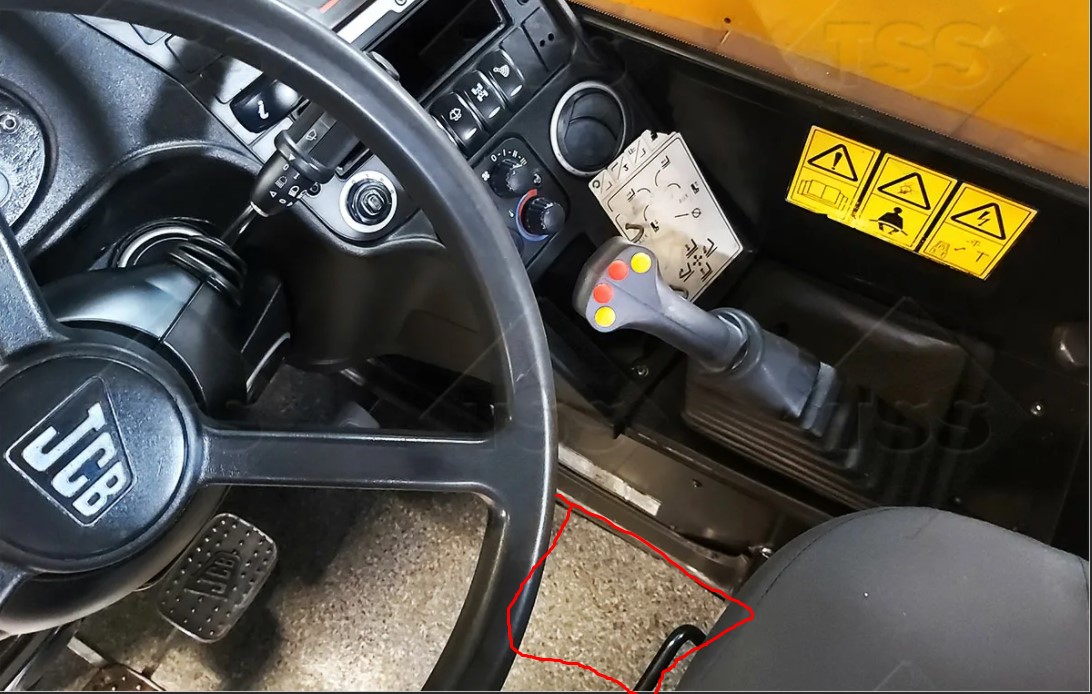

Добрый день.есть у вас фото места реза?

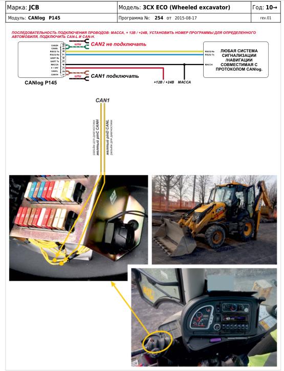

Вроде на JSB и  штатный дут очень не плохо по кану или по аналогу работает.

A.S.Mozerov wrote:
gorar wrote:
Нормально режется лючок и все.  Ненадо лишних телодвижений.
Тоже такая техника маячит
Получилось вырезать лючок?
Где бы еще найти место подключения к штатному ДУТ...
Погрузчик JCB 531-70. Кто ставил ДУТ?
(edited by opl 21/05/2021 12:22:43)
Re: Погрузчик JCB 531-70. Кто ставил ДУТ?

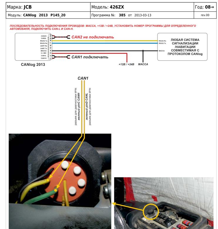

Alex_SSN wrote:

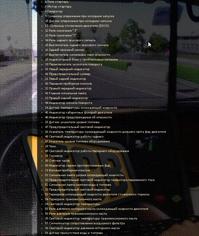

JSB 3CX  Брали как с КАНа  так и по аналогу, все работает, по кану температура топливо и обороты прекрасно идут, бак оттарировали штатный дут показывает достаточно точно, мертвые зоны не большие.
Схему и описание нумерации компонентов на схеме  смотри в приложении
нормально режется, ставиться. работает без проблем (во вложении схематично отметил).
Есть несколько минусов:

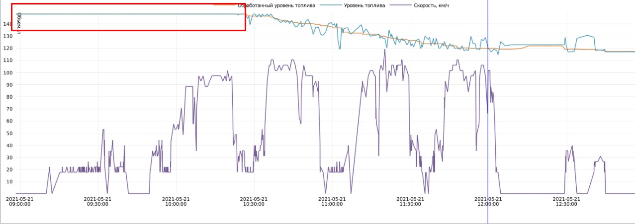

- в данном промежутке между кабиной и баком постоянно очень много грязи и механизаторы редко ее вымывают
- из-за конструктива бака  и длинной горловины имеет место след картина - ТС работает а расхода гсм нет (график во вложении)
