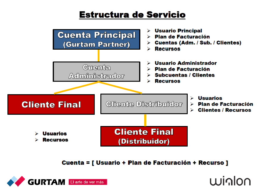

CMS Manager - Cuentas, Usuarios & Unidades (Grupos de Unidades)
Estructura de Servicios: crear una estructura ideal y simple en donde la jerarquía de las cuentas sea clara.
Buenas Prácticas en WIALON...!!!
Cuentas: una cuenta para cada uno de los clientes.
Crear planes de facturación según los tipos de servicios que desea ofrecer
Lista de Servicios - https://docs.wialon.host/es/hosting/cms/ … s/services
Crear cuentas a partir de los planes de facturación
Usuarios: usuario creado con la cuenta tiene por defecto derechos de accesos completos.
Crear plantillas de derechos de accesos (unidades, grupos de unidades, recurso)
Derechos de Accesos - https://docs.wialon.host/es/hosting/cms/rights/rights
Usuarios creados adicionales en una cuenta se requiere asignar derechos de accesos hacia las unidades, grupos de unidades y recurso de la cuenta
**Recomendación: No habilitar los derechos de Eliminar objeto & Renombrar objeto para los usuarios**
Unidades (Grupos de Unidades): ubicar unidades y grupos de unidades en las cuentas de los clientes.
Crear unidades modelos para cada tipo de dispositivo GPS (WLP) con sus respectivos sensores, comandos, conducción eficiente, intervalos de servicios, etc
Crear grupos de unidades
