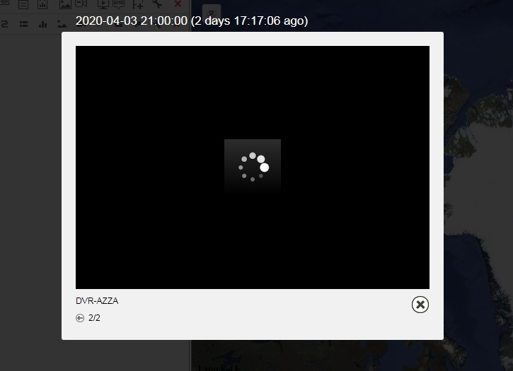

Здравствуйте !
Возникла проблема с извлечением 20секундных отрывков из Hero-ME41-04. Онлайн стриминг работает , захват фото тоже работает . но экспорт видео не удается запустить. пишет что файл загруже а по факту его нет .
