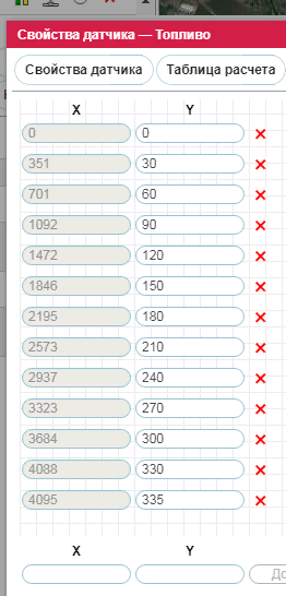

На Case 210 может подойдет? Они одинаковые вроде.

Спасибо огромное. Попробуем)))

На терекс нет. А вот эта тарировка клиента устраивает уже года 2. Тоже Эскорт стоит. График там правда кривоватый, но не жаловались пока.

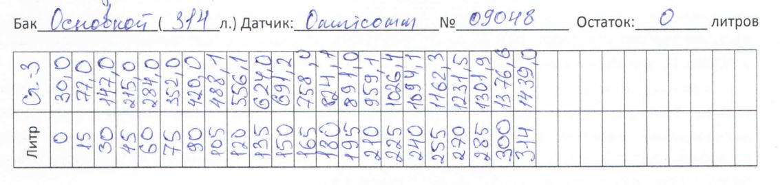

У меня точно есть на 210-й, но только на частотный (30-1499, Омник зеленый)

Пользуйтесь на здоровье.
